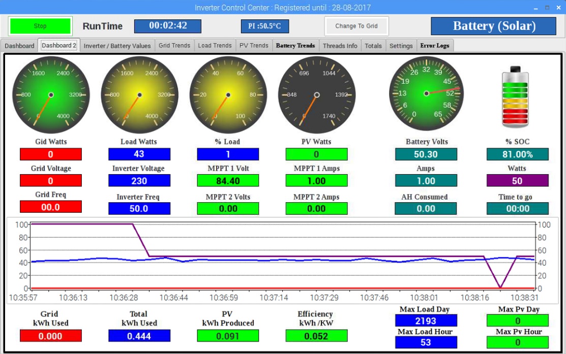

No mám ale rád když to má web dohled a snmp. Máme takhle apc, cyberpower, doma mám victron a prostě to má web dohled. Ty cyberpowery maji ještě enviro karty a posilá maily při nedostupnostech line in chybovkach atd. Tak to mám asi nejraději. Tak jestli se k axpertum dělá třeba nějaké distro na rasbe kde je ten web plug and play?

Pro tyhle účely dost lidí používá ICC na Raspi. https://forum.mypower.cz/viewtopic.php?f=109&t=5149Dagus píše:No mám ale rád když to má web dohled a snmp. Máme takhle apc, cyberpower, doma mám victron a prostě to má web dohled. Ty cyberpowery maji ještě enviro karty a posilá maily při nedostupnostech line in chybovkach atd. Tak to mám asi nejraději. Tak jestli se k axpertum dělá třeba nějaké distro na rasbe kde je ten web plug and play?

K tomuhle se dodělává dohled nějak přes Rapsberry.Jinak na 24V provozuji ten stejný (3000VA) MPPT už víc než dva roky a dává v pohodě nautilu ve studně s ostatní bižu a ani nekýchne.
