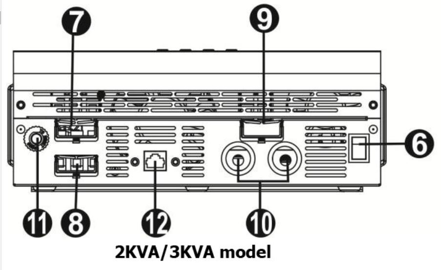

Ahoj, pozeral som nejaké fotky a videl som RJ45 na 9pin ako píšeš... Načo je kábel usb-a na usb- b ??? Ved tento Axpert nemá komunikačné USB ? Takže si musím asi kúpiť redukciu 9-pin na USB ?fatter píše:Davaju dva kable, jeden RJ45 na 9pin a druhy usb-a na usb- bantoni_sk píše:Chcel by som sa spýtať majiteľov Axpertov rady PS3K-2450 (alebo podobných tejto rady) aký je typ pribaleného komunikačného kábla - je to RJ45 na USB, alebo RJ45 na 9-pin Canon a treba dokúpiť ešte redukciu na USB ?

Cez kabel rj45 na 9pin s pouzitim prevodnika 9pin/usb sa nahrava firmware. Kabel usb-a na usb-b sluzi na tzv. Watchpower aplikaciu na PC, v podstate je to to iste co mozes nastavovat cez tlacidla na Axperte len s rozsirenymi moznostami

fatter ok, asi si nerozumieme ohladom toho USB kábla - jeden koniec USB pichnem do PC... druhý koniec s USB pichnem do čoho ked ten Axpert má len RJ45 konektor a žiadne USB ?

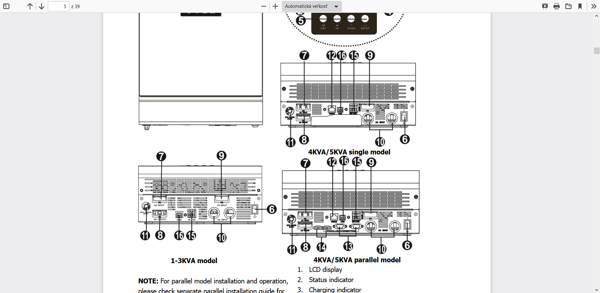

Musel jsem si otevřít návod. podle toho je č. 12 komunikační port RS232. Pokud slouží i ke komunikaci, ne jenom k nahrání nové verze sw, tak potřebuješ převodník USB/RS232 , třeba takovejhle: https://www.aliexpress.com/wholesale?ca ... =USB+rs232 - a varování, ty nejlevnější potřebují na WIN trochu IT pro nainstalování ovladače, není to kompletně "zasuň a funguj".

Kodl69, vdaka, presne to som si myslel... na Hadexe majú tento čo by mal pasovať:
https://www.hadex.cz/d343a-redukce-usb--rs232-kabel-1m/
Nie je v novšom sw už aj podpora pre Modbus komunikáciu - v nejakom návode som zachytil možnosť nastavenia Modbus komunikácie ?
Aký je rozdiel medzi aplikáciou Watchpower a aplikáciou MPP Tracker ktorá je uvená na stránkach Voltronicu.
Naozaj Axpert nevie rátať vyrobenú energiu ?

Aha sory, ty mas 3kW verziu. Ta ma iba rj45 na nahravanie firmwaru. 5kW co mam ja, ma aj usb-b
