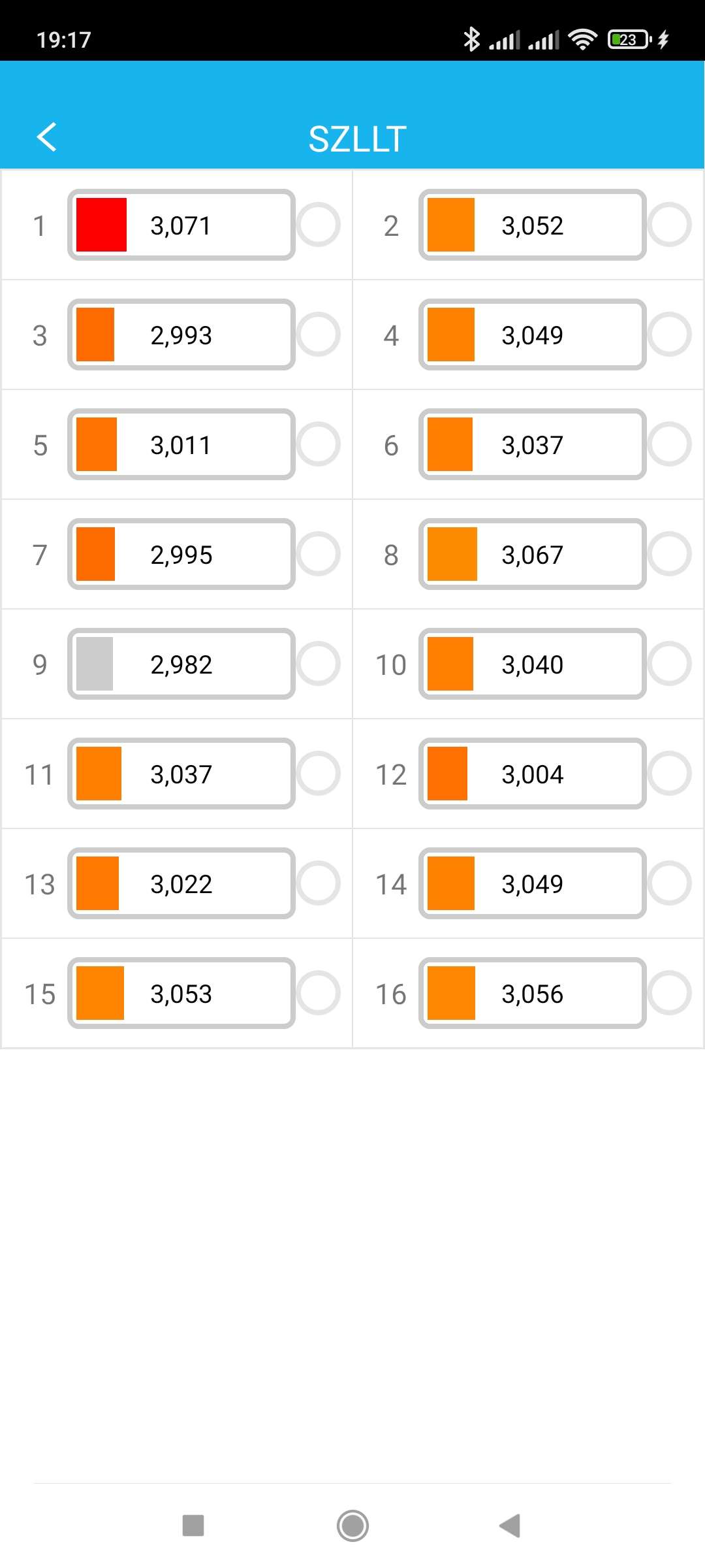

vcera prebehlo v mojej fve testovacie uplne vybitie baterky. az tak sa tie clanky nerozchadzali takze za mna dobre. taktiez som tym otestoval ako meria bmv702. spokojnost.

Re: shutyho 24 volt FVE
Tohle napětí bylo s odběrem, nebo v klidu? V každým případě pšknej výsledek, to mě se dole rozchází podstatně víc.
prvy snimok bmv702 a display axperta je uz v kludovom stave po odpojeni zataze. snimok z bms je pod zatazou cca 25A z baterky...
Přepiš si ten název baterky, SZZLT má kde kdo
Celkem pěkný nahoře i dole, to jsou baterky od Mikela ?
neda sa mi to prepisat. aspon v tej mojej app som to nikde nenasiel.
podarilo sa mi dnes aj z bateriek vsetko vybit. bmv ukazuje 100,4Ah. tak 2-3ah tam este ostavaju...
su to baterie ca100ah calb z aliexpress
takto vyzeraju napatia teraz za tmy po ustaleni a odpojeni vsetkeho - v klude.

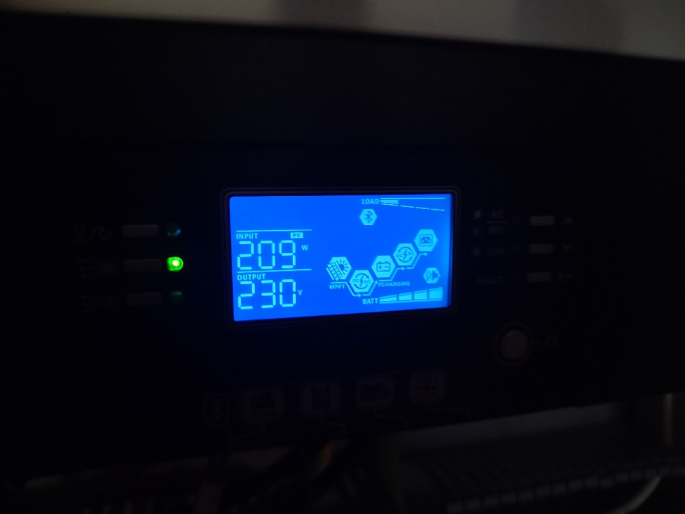

Včera, po vyše roku, sa mi konečne podarilo dotiahnut k meniču DS a zapojiť ju. Podvečer som skúsil režim prisosávania a aj po zotmení že ako sa to bude správať.
V noci sa to chovalo normálne, baterku zdá sa nedobíjalo zo siete ale podvečer som nameral že do baterky tečie cca 2A. Takže ma to sklamalo. No dnes ráno mi docvaklo že je to vlastne ok a tie 2A nie su to nastavene minimum pre dobijanie z DS ale že si baterku veselo dobija vychodne pole pripojene na samostatny regulator. ešte tuto teoriu otestujem ale zda sa mi že to bude tak ako píšem - axpert si robi svoje, mixuje si svoj FV vstup a DS a čo ide mimo neho do baterky alebo z baterky nerieši.
Dnes nabijem baterku na max. a skalibrujem si merače a potom skusim ponastavovat vyťažovanie a pripajanie DS.
