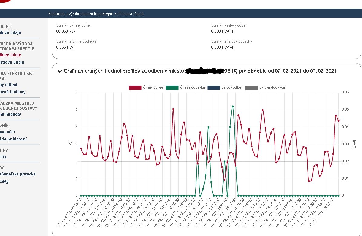

Používa z Vás niekto v Stredoslovenskom kraji a SSD distribúcii prístup k elektromeru cez IMS.SSD.SK t.j. Portál Energetických dát?
Totižto pri meraní a výpadku vzniká veľmi zaujímavá situácia. Konkrétne situácia kde je zákazník okradnutý o svoje €€€
Preto potrebujem viac info, či je to len ojedinelý prípad, alebo je to bežná praktika distribúcie.
Prípadne kto je v SSD a nepoužíva, môže bezplatne požiadať o prístup k svojmu elektromeru (ak má taký s meraním a odosielaním dát)

Ide o to, že ak vypadne elektrina z DS, tak SSD a 4 kvadrantný merač s odosielanim dát potom nepošle nuly ako spotrebu, ale VYPOČÍTAJÚ SPOTREBU! napíšu do údaja "nahradená hodnota" !!!
Napriek tomu, že DS má výpadok, ty zaplatíš za to čo si vôbec neodobral! Vrchol arogancie, alebo závažná chyba v meraní.
V čase tohoto reportu nebola v DS žiadna energia!

Takže ďalší dlhší výpadok v SSD a ďalšia chyba...
teraz sice neuvádzalo "prepočitana spotreba" ale namiesto jednej nulovej cca po 6 hodinách výpadku zapísala poslednú spotrebu ktorá bola ako posledná pred 6 hodinami.. napriek tomu, že výpadok skončil až o ďalších 5 hodín...
v obrázku označené údaj pod poradovým číslom 50 ... a spotreba vyše 1 kwh
Bude to zrejme nejaká SW chyba ale stále je to okrádanie...
A nie nezapli vtedy elektrinu, ani na chvílu :)
