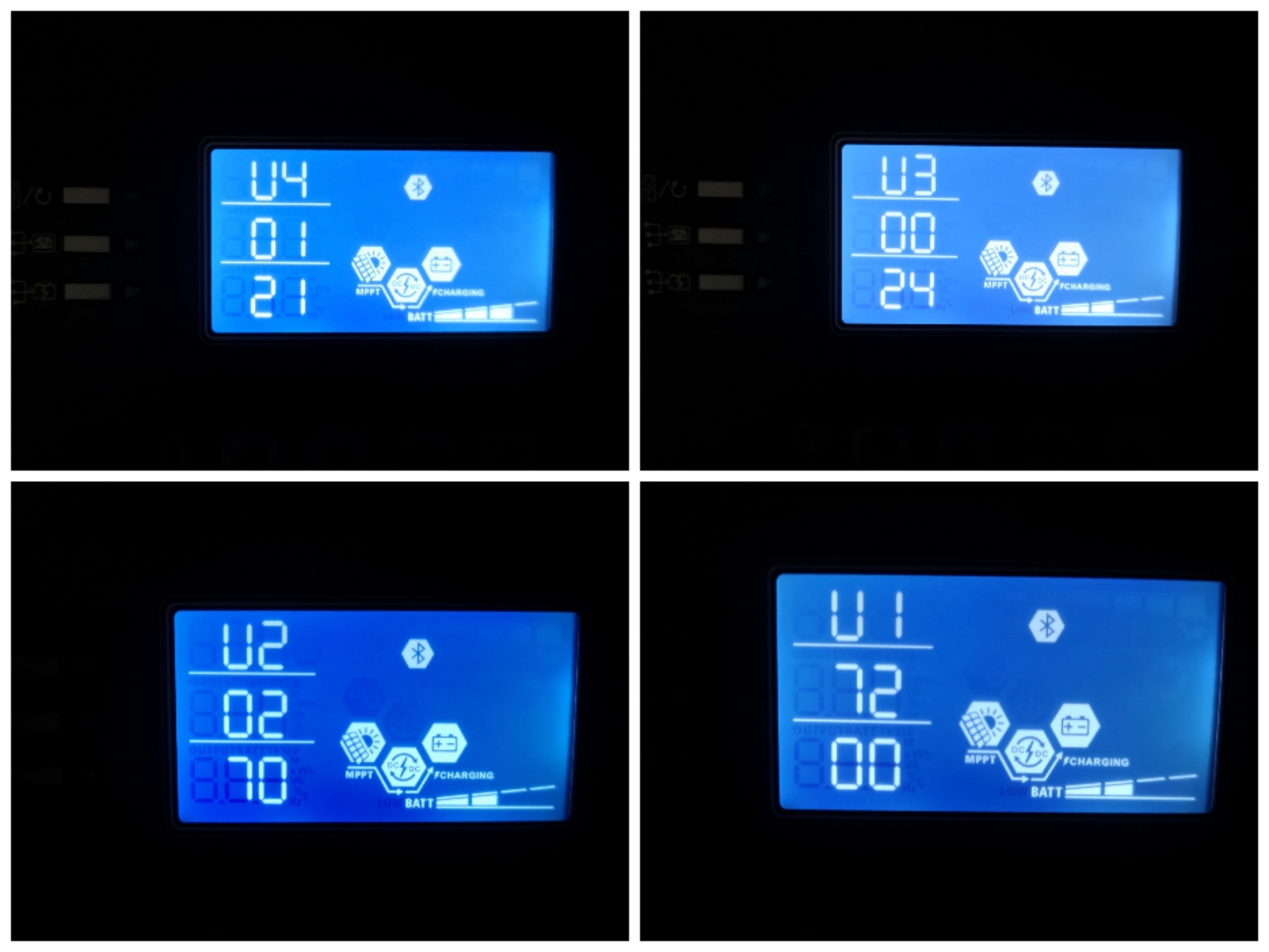

Nepotkal jste se někdo s tímto firmware? Dorazil mi king z Itálie a nějak jsem tyto verze nikde nenašel.
Mám v plánu paralelní režim a nevím jak projde downgrade
Druhý king mi tu běží s U1: 71.94
