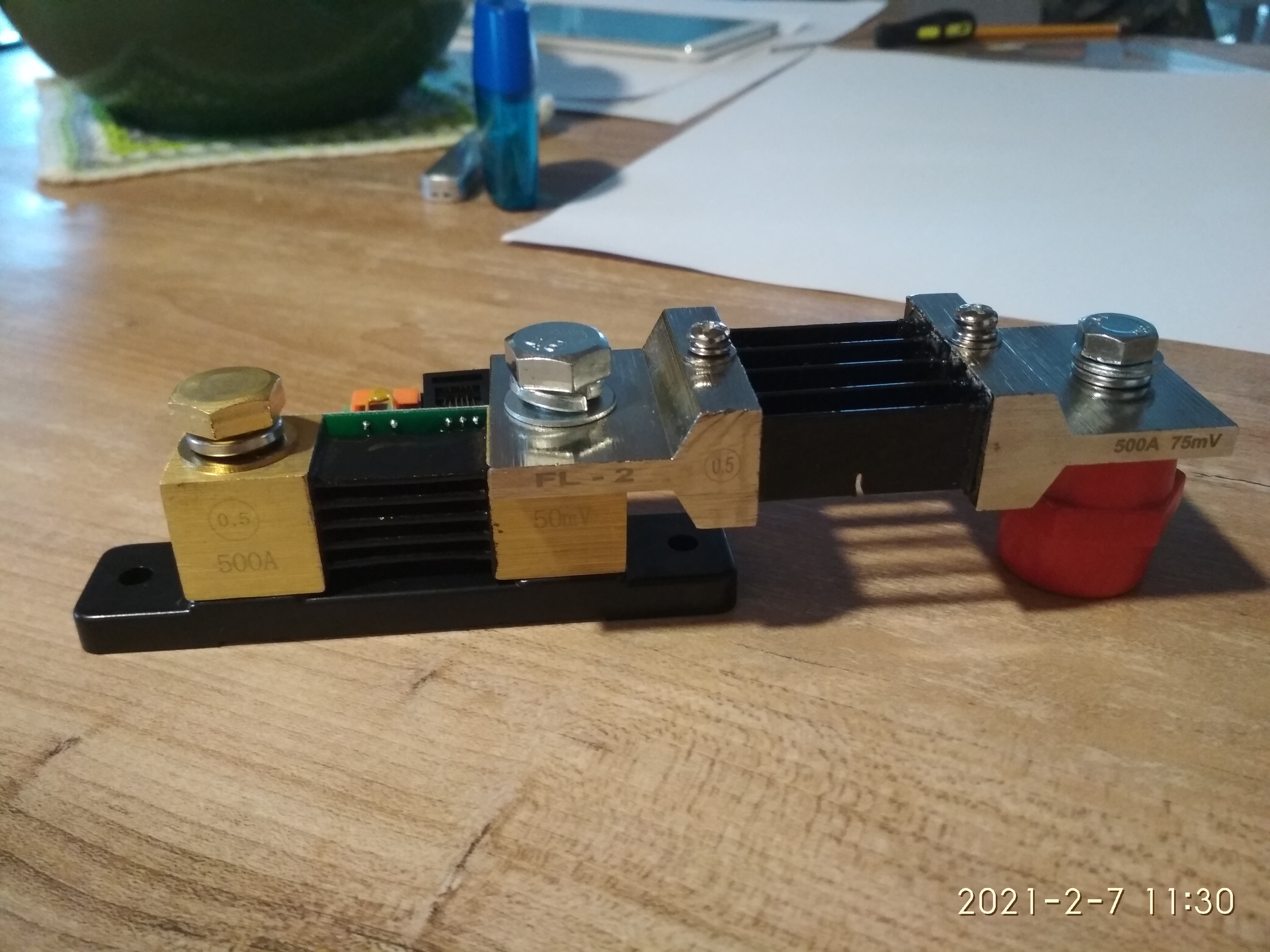

dosla spirala od nadety, uz som ju nahodil aj do bojleru. tiez dosiel pristroj HB404 s 500A 75mV bocnikom ktory ppsluzi na zostrojenie vytazovaca.
tiez mam uz doma bmv702 z akcie hromadny nakup fangpusun co realizoval Kobra.
702-ka prisla s 500A 50mV bocnikom.
teraz neviem ako oba pristroje zapojit do obvodu.
keby mali bocniky s rovnakymi parametrami mohol som oba pristroje zapojit na jeden bocnik, neviem ci by to fungovalo? ked su oba bocniky ine - jeden 50mV a druhy 75mV tak ak zapojim na jeden bocnik tak jeden z pristrojov bude asi ukazovat ine hodnoty ako by mal, ze?
tak len zapojit do obvodu oba bocniky za sebou - do serie. toto co je na fotke je blbost alebo to tak moze byt?

Pro BMV-702 by mělo být možné použít jiný bočník, ale musí se nastavit jeho parametry, takže teoreticky by šlo použít jeden bočník, ale nejsem si jistý, jestli se měření nebudou ovlivňovat, jinak by se musely dát oba sériově.

vdaka za nasmerovanie. zobral som teda navod do ruky a zacal studovat. a je tam napisane ze sa moze pouzit bocnik od 1 do 75 mV. takze vyskusam zapojit oba merace na jeden bocnik a odsledujem to ci tam nebude skreslenie merania ak su na jeden bocnik zapojene dve zariadenia.xmasin píše:Pro BMV-702 by mělo být možné použít jiný bočník, ale musí se nastavit jeho parametry, takže teoreticky by šlo použít jeden bočník, ale nejsem si jistý, jestli se měření nebudou ovlivňovat, jinak by se musely dát oba sériově.

Nemusíš nic zkoušet, na jeden bočník mám zapojený dva obvody, a nic se neovlivňuje. Stačí se zamyslet nad základy elektrotechniky: pokud je bočník např 75mV/200A, tak má odpor 0.0375milohm. To je vlastně vnitřní odpor zdroje napětí pro měření. Pokud by měl BMV vnitřní odpor vstupu 1 Ohm (obvykle je to 10-100 Ohm) tak do měřáku při 200A, tj 75mV na bočníku, poteče 0.075A z těch 200A. tj 0.0375% ale to je teorie, reálně je to o ten řád až dva méně, protože při tak malým vst. odporu měřáku by se zanášela nesrovnatelně vyšší chyba vlivem odporu přívodů mezi měřákem a bočníkem. Stačí?

ved hlavne ze sa nic nepokazi, napojim to na jeden bocnik a uvidime co to bude robit. kazdopadne to bude lepsie ako pchat do obvodu dva bocniky a vymyslat ako to pozapajat..

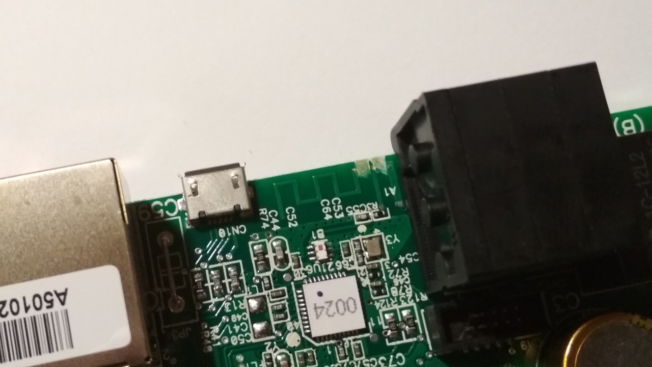

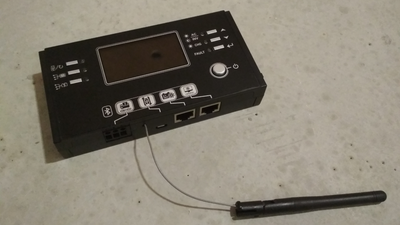

Panely zase pod snehom, slnko som uz nevidel pekne dlho a vyroba nestihala pokryt ani len vlastnu spotrebu menica, tak som ho vypol nech zbytocne nevybija baterky. aspon som sa mohol pustit do upgradu bluetooth-u, ten v mojom 5048mk je hodne slaby. neprejde ani len cez strop z povaly dole do kuchyne.
rozobral som teda display, lokalizoval antenu bluetooth na plosnom spoji a odskrabal cesticky k nej aby nebol kontakt a aby sa nespajali. na zostavajuce cesticky na plosnom spoji som naletoval 2,4ghz 2dbi antenu na kabliku ktoru som nasiel doma v supliku.
vysledok je vynikajuci. v kuchyni teraz chytam bluetooth z menica bez najmensich problemov

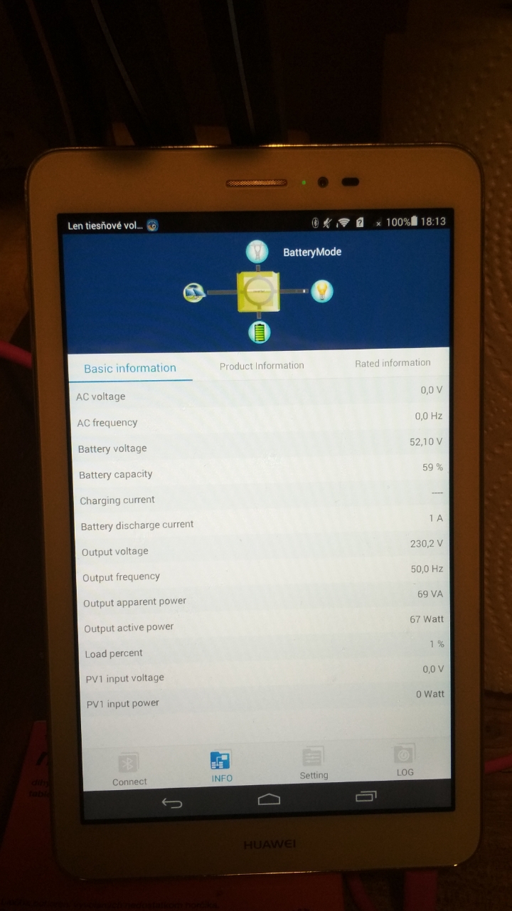

Zatial monitoring v kuchyni na tablete funguje perfektne.
S upgradom bluetooth som spokojny, splnilo to co som ocakaval. Dnes nad ranom bolo -16°C a modra obloha, tak som sa odhodlal a siel odmiest panely od snehu. zima vsak bola neprijemna a tak som odhrnul len dva stringy z troch. kratko po ranu sa vsak zamracilo a tak som ani nelutoval ten neomietnuty treti string. poobede vsak zacalo prazit slnko a zacalo ma to stvat. tak som vyliezol na budku a omietol aj posledny string. do vecera sa to trochu pustilo ale nie je to uplne ciste. ale ak zajtra zasvieti bude to dole hned. nastavil som casovac na bojler na 2 hod cez obed nech sa nieco vyuzije. na napajanie domu to veru zatial nie je. zapojil som na menic aj chladnicku tak uvidime co to bude najblizsie dni robit.

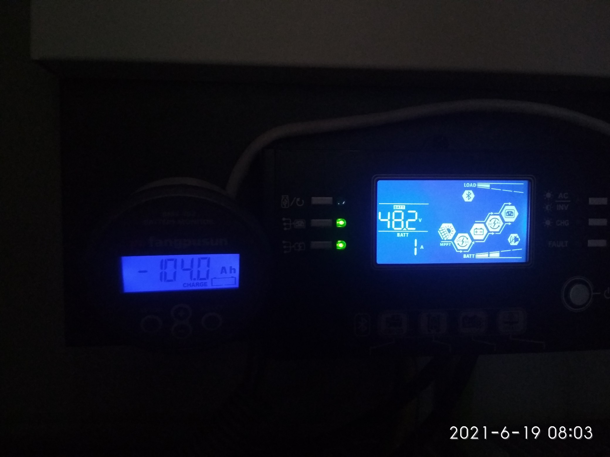

vcera prebehlo v mojej fve testovacie uplne vybitie baterky. az tak sa tie clanky nerozchadzali takze za mna dobre. taktiez som tym otestoval ako meria bmv702. spokojnost.

Tohle napětí bylo s odběrem, nebo v klidu? V každým případě pšknej výsledek, to mě se dole rozchází podstatně víc.

prvy snimok bmv702 a display axperta je uz v kludovom stave po odpojeni zataze. snimok z bms je pod zatazou cca 25A z baterky...

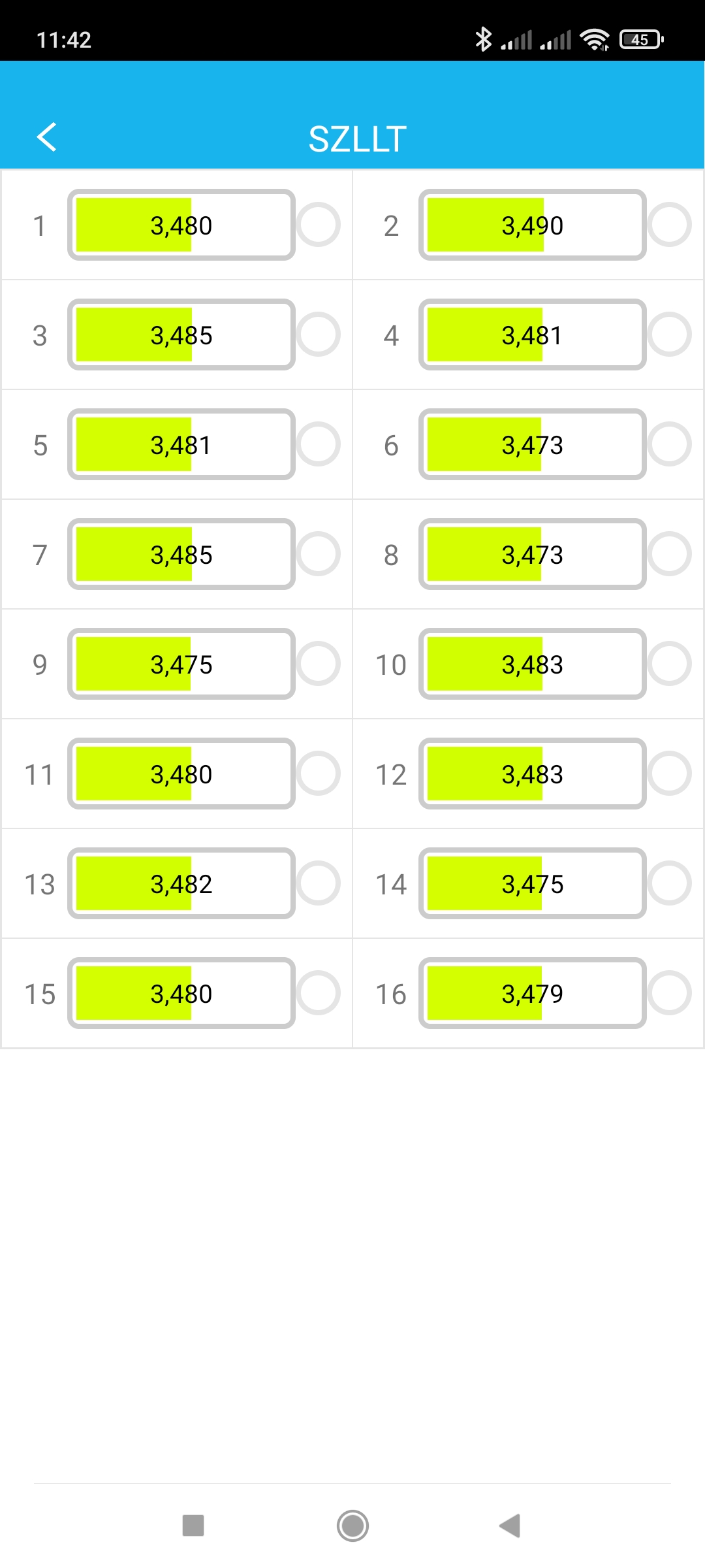

dnes na chvilu vykuklo slnko a tak mohla prebehnut posledna equalizacia v tomto roku. clanky zrovnane celkom dobre, si myslim.

Přepiš si ten název baterky, SZZLT má kde kdo
Celkem pěkný nahoře i dole, to jsou baterky od Mikela ?

neda sa mi to prepisat. aspon v tej mojej app som to nikde nenasiel.
podarilo sa mi dnes aj z bateriek vsetko vybit. bmv ukazuje 100,4Ah. tak 2-3ah tam este ostavaju...
su to baterie ca100ah calb z aliexpress
takto vyzeraju napatia teraz za tmy po ustaleni a odpojeni vsetkeho - v klude.

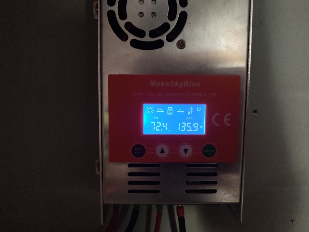

dnes rano asi pol hodku po vychode slnka som odfotil na porovnanie kolko davaju obidva stringy. 340Wp orientovany na vychod dava 135W. 2,25kWp orientovany na juh dava 209W.
ten vychod alebo mozno vychodojuhovychod sa mi na zimu zda byt najlepsi.
