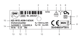

No ide len o to, ze ak ho aj zapojis spravne a prud potece opacnym smerom, tak sa bude tocit opacne a bude odpocitavat. Ale ak by ti mal zaznamenavat iba jeden tok prudu, to by musel mat brzdu (rohatku) a to EJ914 nema. Ak ma elektromer spatnu brzdu, je to znazornene medzi ostatnymi udajmi piktogramom, na obrazku je to cislo 6. Mechanicky elektromer ma napatovu cievku a potom prudovu cievku, ak prudovu cievku zapojis naopak bude sa tocit opacne. Zapojit prudovu cievku opacne znamena zamenit privod a vyvod. Na zaznamenanie kratkych pretokov do siete urcite mechanicky elektromer vhodny nieje.
