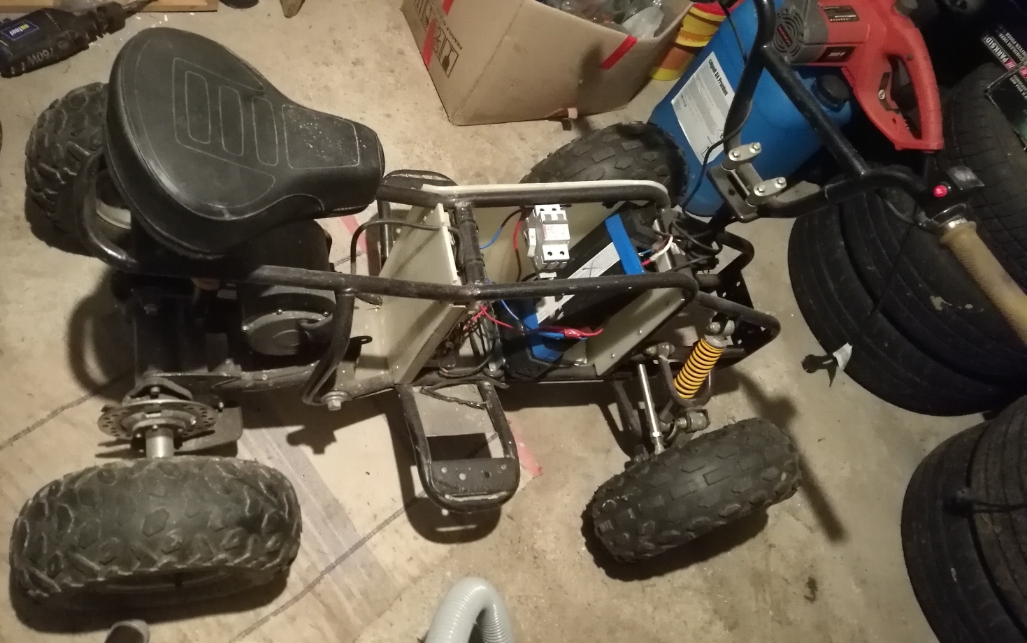

Už dajaky ten rok mam doma taku menšiu štvorkolku prerobenu na elektriku a zopar veci ma inak pozvaranych. Dostal som ju zadarmo pri jednej kupe komponentov. Ma 800W motor,ale Ja som s kamošom troška prestavil riadiacu a teraz dava cez 1000W. Aj v špecifikaciach od motora je pisany kratkodoby max 1000W. Mňa to v pohode utiahlo aj v tedy hore slabšim kopcom,len zadne pruženie je poslabšie a pri zabere sa to stavalo na zadne.
No a tak som uvažoval nad tym,že z nej spravim taky polotraktorik. Zadne pruženie zrušim,alebo zosilnim,sprevodujem motor do pomala,aj tak teraz dokazala prekonať 25kmh,čo je uplne zbytočne a stači,ak pôjde 7-10kmh,namontujem do zadu ťažne,teda gulu a možno ešte dajake pomocne veci dam. Aj radlica ma napadla,ale na pluch sa neodvažim,na to už treba inu tuhosť komponentov. V robote mam taku malu prevodovku s pomerom 1:3,čo akurat vyhovuje situacii,ale neverim,že zvladne taky napor a tak skusim jednoduchy prevod cez retazove ozubene kolesa. Motor ma 9 zubov a naprava ma 30 zubov,ale na naprave je poriadna rezerva na omnoho viac zube koleso a tak uvidim,čo sa Mi podari zohnať. Normalne sa tešim a dufam,že to bude vedieť potiahnuť vlečku s 300kg dreva aj do slabšieho kopčeka a ak nie,tak aspoň 150kg. Tohto roku som mal palivove drevo o takej hmotnosti,tak aspoň po jednom keby to dokazalo potiahnuť.

Plyn je regulovany alebo 0/1?JonasPP píše:Už dajaky ten rok mam doma taku menšiu štvorkolku prerobenu na elektriku a zopar veci ma inak pozvaranych. Dostal som ju zadarmo pri jednej kupe komponentov. Ma 800W motor,ale Ja som s kamošom troška prestavil riadiacu a teraz dava cez 1000W. Aj v špecifikaciach od motora je pisany kratkodoby max 1000W. Mňa to v pohode utiahlo aj v tedy hore slabšim kopcom,len zadne pruženie je poslabšie a pri zabere sa to stavalo na zadne.
Synovi som kupil taku davnejsie s 1000W (cinskych) a na zadne sa urcite nestavala.
Akurat tam idem dat Liionku namiesto olova, tak sa tesim na odpichy a vydrz
Na radlicu zabudni, to by si musel mat riadne gumy a 4x4.

Kilovatovej motor je schopen uvézt o mnoho víc a to i dopořádného kopce,jen mám obavu zda nebudeš mít problém s trakcí,tím myslím prokluz kol,ono je pokud dost naložíš je kvůli tomu zatížit a jak tak koukám konstrukce není až zas tak bytelná,na motůčku to je elkolečko je motor jen 300 watů a uveze to kde co.Ono až to předěláš nejlíp uvidíš,co je třeba,přeji hodně úspěchů a poděl se poté s náma o výsledek,hezký podvečer

Kilowattový motor vyveze do kopce při správném spřevodování cokoli, to je pravda, i Tatru 138. Je jen otázka, jakou rychlostí...

Na tohle použití je dost dobře použitejnej alternátor ve funkci motoru. Nejlíp 140A z dieselové oktávky, na vrakáči se dá sehnat s odpálenejma diodama za pár korun. Do buzení se pustí 3-5A, je potřeba vyzkoušet, odpojí se diody, vinutí se z trojúhelníku přepojí na hvězdu, "sensorless" regulátor na elektrokolo z aliexpresu, aspoň na 2kW, 48V baterka a je 3kW motor za pár korun, s chladicím ventilátorem. Zkoušel jsem to sice jenom na stole a za mě nejlevnější DC elektromotor. Při rozběhu to byl problém udržet na místě, jaký to mělo úhlový zrychlení Samozřejmě k té čtyřkolce to chce ještě primární převod, když si to propočteš, tak alternátor točí v autě 4-10 tisíc otáček, naprázdno je to omezený jenom kv koeficientem, tj napětím baterky. Musel bys udělat primár cca 1:5 a za to ještě ten řetěz. Viděl jsem i takový výrobky, že tam nabastlili ořezanej motor z motorky, jenom převodovku. pak máš převody od 1:4 po 1:1 s možností řazení. A elektromotor se nabastlí do místa původní klikovky. Pak by to mohlo být pro zábavu i na práci

Jedna věc je 300kg dřeva táhnout, a druhá věc je tu čtyřkolku s naloženým vozíkem zastavit...JonasPP píše:Normalne sa tešim a dufam,že to bude vedieť potiahnuť vlečku s 300kg dreva aj do slabšieho kopčeka a ak nie,tak aspoň 150kg. Tohto roku som mal palivove drevo o takej hmotnosti,tak aspoň po jednom keby to dokazalo potiahnuť.

Ono asi moc strmé svahy sjíždět nebude a pokud dá motor do zkratu,případně bude mít rekuperaci ani se to pořádně z kopce nerozjede,pokud by nejel smykem....

No brzdenie ma trapi,lebo momentalne to nema žiadnu brzdu,len na zadnej naprave kotuč bez prasiatka,teda strmeňa a žiaden nemam,ale kamoš prestavil riadiacu jednotku tak,že motor rekuperuje čo to da a pri 24v baterii to ide okamžite do preklzaveho fleku. Na 48v to bude o dosť slabšie,ale už som to neskušal,nebol na to čas. No ale tym padom mam viac možnosti na brzdenie,ak zoženiem prasiatko a ak do toho zmenim prevod,tak o to viac bude rekuperacia brzdiť.feliz navidad píše:Jedna věc je 300kg dřeva táhnout, a druhá věc je tu čtyřkolku s naloženým vozíkem zastavit...

Nejde len o to zabrzdiť kolesá, ale aby ťa tých 150kg na vozíku nedajbože viac, nezdvihlo a nehodilo bokom ! To približovadlo moc ťažké nevyzerá.

Brzdy nesháněj, normálně je kup, jako zadní mám odzkoušený tohle: https://www.aliexpress.com/item/3298392 ... web201603_
a do předu by to taky něco chtělo,minimálně kotoučovky na kolo, ty by snad nebylo moc složitý tam nějak naroubovat, klidně i mechanický, lepší než nic, když ti zadní kola začne zvedat vozík - tam je samozřejmě řešením nájezdová brzda, nehomologovaná z Ali taky není tak extra drahá. Sice je to hnusný, ale asi to bude fungovat: https://www.aliexpress.com/item/3273124 ... web201603_

Kodle,to čo si poslal je brutal zaujimave,ale doposiaľ ma ta štvorkolka stala 0€,ba dokonca som z nej zopar veci použil na svoj elektrobajk,ale ja do nej nechcem vražať financie,bo to si môžem za tu cenu novych komponentov kupiť dajaku nefunkčnu rachotinu (veľku) a len na ňu nahodiť elektromotor z tejto štvorkolky a mam poriešene. Proste spravim,čo sa bude dať,ak zoženiem dielce,tak bude super,a ak nie,tak smola a budu sa hlavne deti voziť pri pomahani na zahrade. Vyzera to tak,že sa budem starať o jeden dom,alebo možno sťahovať a tam je obrovska zahrada,tak tato štvorkolka sa brutalne hodi,ak bude dajak prerobena na pomoc na zahrade.kodl69 píše:Brzdy nesháněj, normálně je kup, .........
No a hmotnosť ma tato štvorkolka asi 80-90kg bez baterie. Ona sa nezda,ale je to ešte poctive železo,nie ako teraz (papier trubky).

Hlavne ked na nu chces pustit deti ,tak si tam daj kryt na retaz, nech nedojde k nestastiu!
