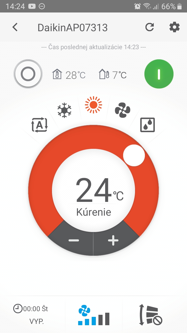

Re: Klimatizacia Sinclair
Ja mam daikin a tam režim auto aj kúry aj chladí podľa toho ako treba. Proste sama sa rozhodne co bude robiť.
U mňa po dosiahnutí teploty žije dole s výkonom a vypne vetrak, chvíľu počká, zapne ho a tak dookola.

- Příspěvky: 5451
- Reputace: 287
Mne napr. za týchto podmienok klíma vypla ventilátor.
Ale keby bolo napr. von +2 *C a klíma by nebola schopná
dostať sa nad 27 *C, tak ostane fúkať niekoľko hodín a nevypne fan.
