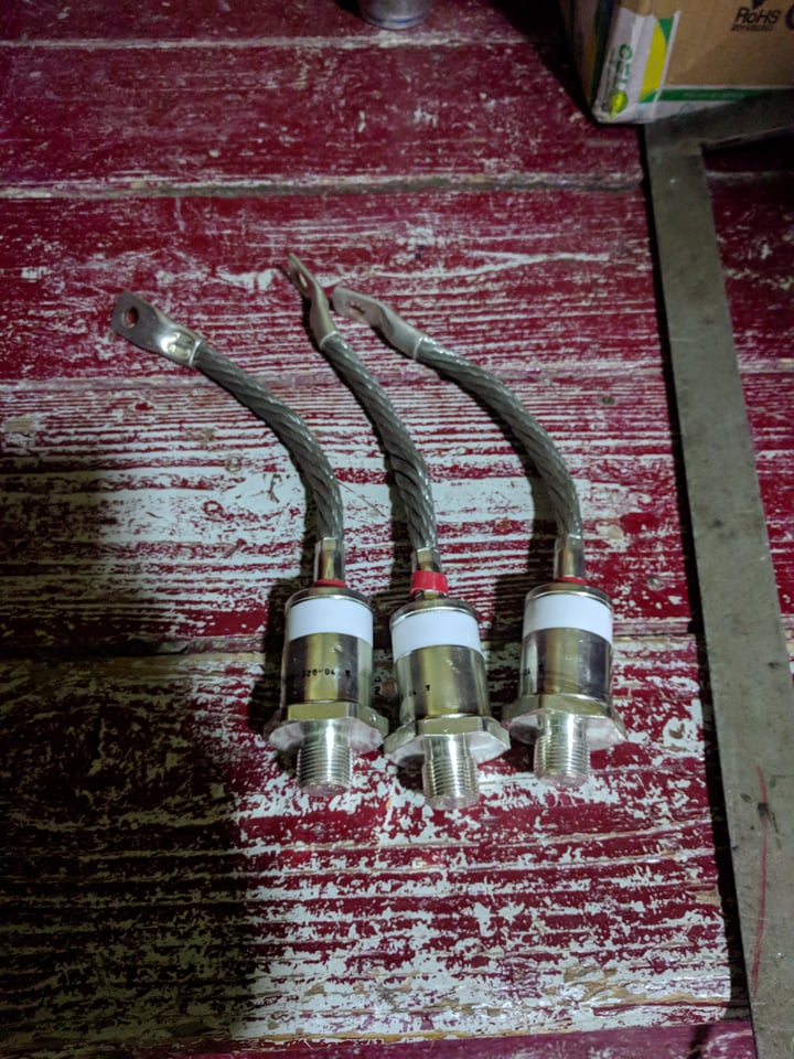

Mam doma pomerne napilno,tak sa nemôžem tomu venovať,ale teraz rano som odfotil aspoň ten testovaci diodovy prechod s poistkou.
Nieje to nič extra,ale čo som zistil,tak je to uplne na prd. Prechodovy odpor pri 11A je 0,8v a ani pri slabom prude sa to veľmi nezmeni. Už viem pre čo v robote žiaden elektrikar neprotestoval,ba na opak ešte na ne nadavali,že su to šity. Na mostiku je ich 20ks a podla internetu su na 1A trvalo,ale pri tom ampere maju stratu 1v. Teda pri 20A ide 20W do tepla a to ten pliešok dlhodobo neuchladi.
No nič,pôjde to do šuflika,ako slepa ulička.

Kazda dioda ma pri vacsom prude v priepustnom smere na prechode 0,8V a viac. Niekto povie ale shotky diody - ano menej 0,3V, lenze len pri malych prudoch. Vykonove schotky opat az 1V. Preto sa uz davno vyrabaju tzv. idealne diody, kde sa pouzivaju na spinanie FET tranzistory.

Je to tak, mám 3x60A shottky paralelně, teď je na nich 0.2V, protože jima teče cca 1A. Pokud přijde slunko, bude to o,8V a při 60A už je to celkem dost tepla. Na "ideální diodu" se chystám, ale nenašel jsem žádný schéma, který by mi přišlo jako spolehlivá náhrada diody.
To jonas: tyhle diodky jsou k ničemu, pořádný diody najdeš v alternátoru, pokud teda nepotřebuješ závěrný napětí větší než 50V
pořádný diody?a co tak použít tohle??

To už raději můstek.
Na pohled to stále můžou být diody na vyšší závěrné napětí a tudíž i větší napětí v propustném směru. Lepší než poslat fotku kusů je lepší poslat VA charakteristiku z datasheetu :-)
a to je problém si to u diod ČKD dohledat??? :roll:

Já bych nesouhlasil. Buď se dá použít čtvrtina, v lepším případě polovina. Prostě se soustřeďte na tu ideální diodu :-)
Teď mi napadá ještě... Usměrňovač se 4 vývody asi mají pouze letovací a Fast On konektory, kdežto 6ti diodové mívají i třeba M6 závit, to už vypadá zajímavě na slušný proud, ale ty jsou na 100% s vyšším závěrným napětím a tudíž velký chladič...
Ideální dioda to zvládne bez chladiče, ale potřebuje napájení, na watty je lepší napájení ideální diody než ztráta v teple na chladiči obyčejné diody skoro možná i 1000x ve prospěch toho MOSFETu :-)
