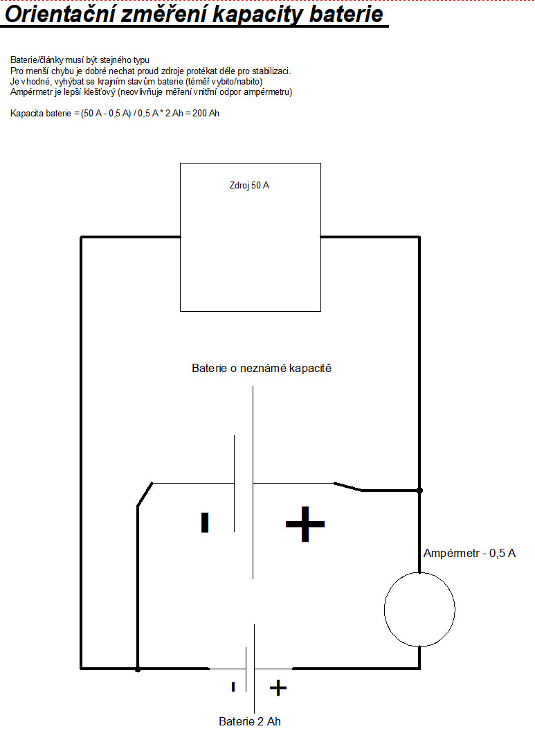

Pro každého šťastného majitele bateriového úložiště je zajímavé sledovat jeho kapacitu. Baterie časem a používáním stárnou a jejich kapacita klesá. No a jak takovou kapacitu alespoň orientačně určit? A navíc třeba i za provozu elektrárny? Stačí připojit k baterii paralelně baterii stejného typu o známé kapacitě, počkat až se jejich SOC vyrovná a pak měřit dle schématu. Výhodou může být, že mohu použít baterii o malé kapacitě, jejíž kapacitu si předem změřím.
Sám to používám k tomu, že mám paralelně 4 baterie - tak, jak jsem postupně elektrárnu rozšiřoval. A když jsem letos připojoval paralelně poslední baterii o kapacitě 100 Ah, tak jsem si orientačně ověřil, jaké jsou kapacity zbývajících baterií.

Chybí mi tu informace, že je to určené pro LiFe typy
Lidi co mají LiIon a možná i olovo si mohou porovnávat výpočet kapacity z grafů klidně každý den, pokud mají grafy a nějaké měření proudu, vlastně ani to měření nemusí být zázračně přesné.

Pro nás neznalé baterií je několik nejasných bodů:
- co znamená baterie stejného typu? LiFe k LiFe a nebo Winston pouze na Winston a CALB už nelze?
- ??? počkat až se SOC srovná??? Jak poznám srovnané SOC? Bude stačit srovnat svorkové napětí? Nebo musíme změřit SOC a pak je spojit a měřit?

Baterie musí mít stejnou chakteristiku, já mám kombinaci Winton a Calb a funguje to. Samozřejmě není to na přesné určení kapacity, ale na to, abych rychle odhadl, jestli mi třeba kapacita po 10 letech provozu neklesla na polovinu.

Proudy se v uzlu rozdělí nikoliv podle kapacity baterií ale podle jejich vnitřního odporu. I když existuje jistá závislost kapacity na vnitřním odporu, může se významným způsobem projevit způsob používání baterie. Články zatěžované a nabíjené relativně velkými proudy mohou mít vnitřní odpor vyšší, než stejné typy článků provozované s nižšími proudy i když mají téměř shodnou kapacitu. Viz https://forum.mypower.cz/viewtopic.php?f ... =20#p74462

Sice je článek zaměřen na nepřímé měření, ale já opravdu doporučuji měření jedné baterié přímo resp ( nepřímo přes klesták ) nebo přímo pře úbytek na bočníku.
Není nic přesnějšího dle mého přesvědčení...
stojí to jen čas.
