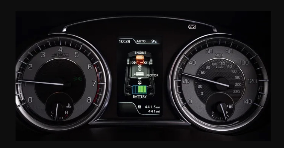

Tak poznatky z provozu,baterka má indikátor v pěti čárkách.Pokud je baterie nadopovaná plně IIIII,tak pomáhá kdykoli a dlouho dokud nedojde k polovině III.Od poloviny III už reaguje jen na silnější akceleraci a dlouhé převodové stupně,které se podtočí v nějaké chvíli.Prázdné jsem to nikdy neměl minimálně tam svítila jedna I a úplně plné IIIII je kumšt došťouchnout,protože to od čtyř dopuje hodně v různých režimech motoru spalovacího.Co je ale zajímavé, tak po prvotních 250km po dálnici v kuse domů,kdy na konci byla celková spotřeba 7.1l,nyní po klasickém skákání do práce a po městě z práce stále celková spotřeba klesá 6.4l po 500km a dojezd uvádí 320km a stále se zvětšuje každý den z práce.Na to že jsem tam po hrdlo nalil 49l to vypadá velmi zajímavě.
Ale zpět k původní myšlence doplnit druhou dobíjecí baterku,jelikoš nechci mechanicky narušit originál a nechci proudově šokovat z té nabité, tak mi zbývá sledovat stav při nastartovaném autě na svorkách originálu a dle napětí ji připojit.Originál má maximum 48V(asi 12s li-ion) a při třech čárkách jsem naměřil na svorkách 44V,ještě zkusím z nějakého dlouhého kopce dobít na pět čárek a změřit co tam skutečně je. Systém si představuji tak,že druhou baterku nabiji na 48V(12sx4V) a když origo dosáhne 46V tak se připojí přez nějaké DC relé.
Může se někdo kdo už poznal toky proudů u li-ion 18650 vyjádřit jakých proudů se dosáhne při rozdílu 48>46V (4>3.83V)?Popřípadě jaký rozdíl si mohu dovolit ,plánuji sestavit tu druhou baterku z článků Tesly S(18650-3.6Ah).Jelikoš musím koupit jeden blok s 444ks,tak velikostně nejsem omezen,jen chci z těchto článků upgradovat i baterky na el. kolech(40x4ks) co mám doma.Takže půjde klidně složit až 12s/75Ah baterka,když vejde do rezervy
.Takto to hrotit ale nechci.

Já bych nedoporučoval odpojovat a připojovat za chodu, určitě tam bude colombmeter, protože jak se rychle nabíjí a vybíjí, nepůjde se spoléhat jen na napětí v odhadu SOC. Takže baterií je třeba připojit až k současné, nesmí v jedné být zapojený bočník a v druhé ne. Záleží kde to bočník má...
Ten proud bude obrovský, jestli je baterie konstruována na 10kW, pak vnitřní odpor téhle i té přidané bude zanedbatelný, takže proud bude daný rozdílem napětí a odporem kabelů nové baterky.
Když bych to dělal, nebál bych se delších kabelů ani přelévání. Sice se bude přelévat, ale originální to o malinko odlehčí a celkově to pomůže. Prostě obě paralelně, co největší se tam vejde, co nejblíže připojit.
Když zapojuju paralelně, packy, tečou tam veliké proudy a to nemám nic krátkého 25mm2... Dost to dokáže změkčit i jištění, když mám v obou pólech, je to ještě výraznější, kdybych spojil vybitou a nabitou sadu, bez pojistek, možná by i popraskaly pojistkové drátky u článků.

To je ale problém,protože origo baterka je vyplá na kontaktech vedoucích do řídící jednotky vedle pod sedadlem a BMS je integrovaná uvnitř,včetně spínání kontaktů.Proto jsem si myslel že se napěťově přiblížené spojí i kdyby to bylo za cenu méně nabité druhé přídavné baterie.Samozřejmě mohu porušit obal originálu a najít živé póly a propojit nějak na druhou baterku,ale tam bude na 100% plošňák a žádný prostor na bastlení.Samozřejmě ztráta záruky.

možná blbá otázka. není možné že koputer elektrohybu počítá s tím že má k dispozici XX Wh baterie. tzn vybiji xx Wh a považuji baterii za vybitou. Něco jako kdybych BMS ce neřekl že jsem přidal. Nebo tato úprava je ověřena že funguje?

Podle mě se bude hlídat jen vrchní hrana a dle spodní není přípomoc zapnuta dokud se nenabije.K nabití o jednu čárku stačí jet se zařazenou rychlostí bez plynu z mírného kopce cca 330m.K umoření to nelze stanovit ,pokaždé je situace jiná.Jestli propojení bude funkční,nebo né je na mě jako průkopníkovi,jelikoš moc dlouho toto auto s hybridem na světě není a normálního člověka by to nenapadlo.Navíc to auto opravdu nežere,v mém případě je to známá nemoc solaritýda

To tie napätia merias na baterii? Ved to musí posielať dáta na obd2.. Stačí bluetooth obd2 a sparovať s mobilom a vieš presne co to robí s napätím aj prúdom aj výkonom motorov. Skratka všetko.. Aj teplotu a napätia článkov.

K Vitaře neznám žádnou apku která by to četla.Mám SZ Viewer A1 co umí vyčíst všechny jednotky,ale tahle tam není.Přez Torque jsem vlastně ještě nezkoušel,ale zkusím.A ano měřím to na živých kontaktech mezi baterkou a řídící jednotkou toho systému.Vlastně si mi teď vnukl nápad,vetnu tam natvrdo voltmetr a ampérmetr ať vidím kolik tam čeho leze během jízdy.

Nebo takového tam určitě je, ale něco jako plovoucí kalibrace tam bude taky. V ustálených stavech si bude nulovat coloumbmeter a pomalu bude rozšiřovat meze, protože mu nebude sedět napětí baterie, sám na to nejspíš přijde a naučí se jí používat. Můžu to tam mít kvůli ubývání kapacity, díky tomu to bude fungovat i na přidávání ale za jediný podmínky bude to napojený paralelně přímo na články. Cokoliv jiného sníží opotřebení ale nezvýší dojezd.PavelR píše:možná blbá otázka. není možné že koputer elektrohybu počítá s tím že má k dispozici XX Wh baterie. tzn vybiji xx Wh a považuji baterii za vybitou. Něco jako kdybych BMS ce neřekl že jsem přidal. Nebo tato úprava je ověřena že funguje?

To je hodně optimistický... Spíš předpokládám jenom započítání opotřebení, tak jak to mají baterky v NB - i když v mrtvé baterce do nb vyměním články, tak už se nikdy neprobere, protože měřič kapacity už jednou řekl, že tam žádná není, a hotovo.

Jenže u těch vysokovýkonných se nedá spoléhat na napětí, něco tam musí být zásadně jinak než to máme v domácích elektrárnách...

Mne na yarise fungoval zatiaľ každý z AliExpressu v cene pár eur..skúsil som hádam 4....a priamo pre hybrid je appka hybrid assistant[/quote]trud píše:U mého hybrida jsem zkoušel dva obd2 a nějak mi to nefungovalo docela rád bych funkční adaptor i pořídil...
Ono to asi nebude jen tak,našel jsem na australském foru,kde se outlandrem PHEV zabývají,že mu teprve třetí spolupracoval s apkou,PHEV Watchdog takže budu muset zkoušet dál....má se tam zobrazovat skoro vše,včetně kapacity baterie a napětí jednotlivých článků....

To ukazuje aj hybrid assistent.Aj ampere.. Toky energii... Výkony motorov.. Otáčky. Teplotu aj napetie článkov.. Da sa aj spustiť chladenie
