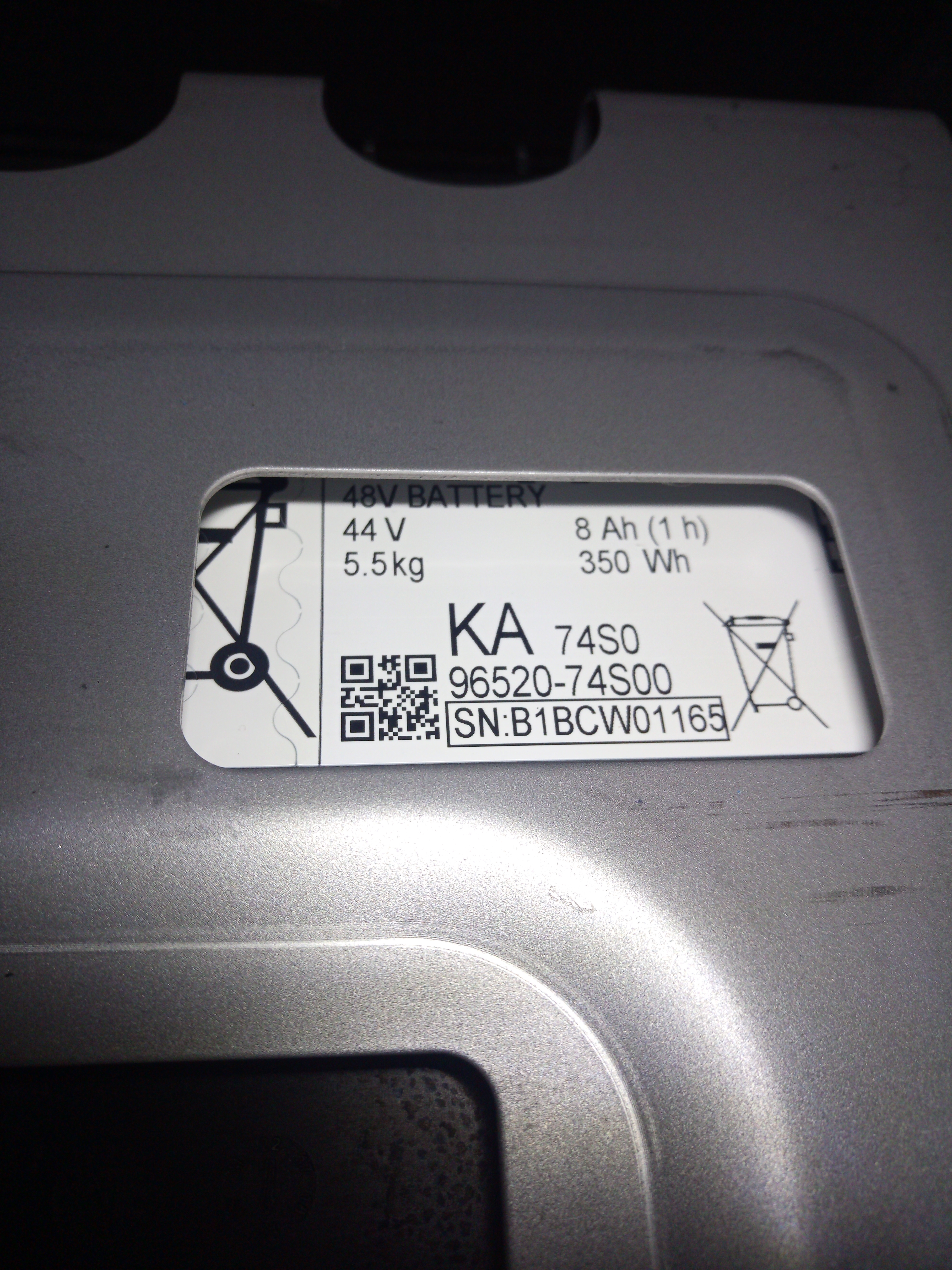

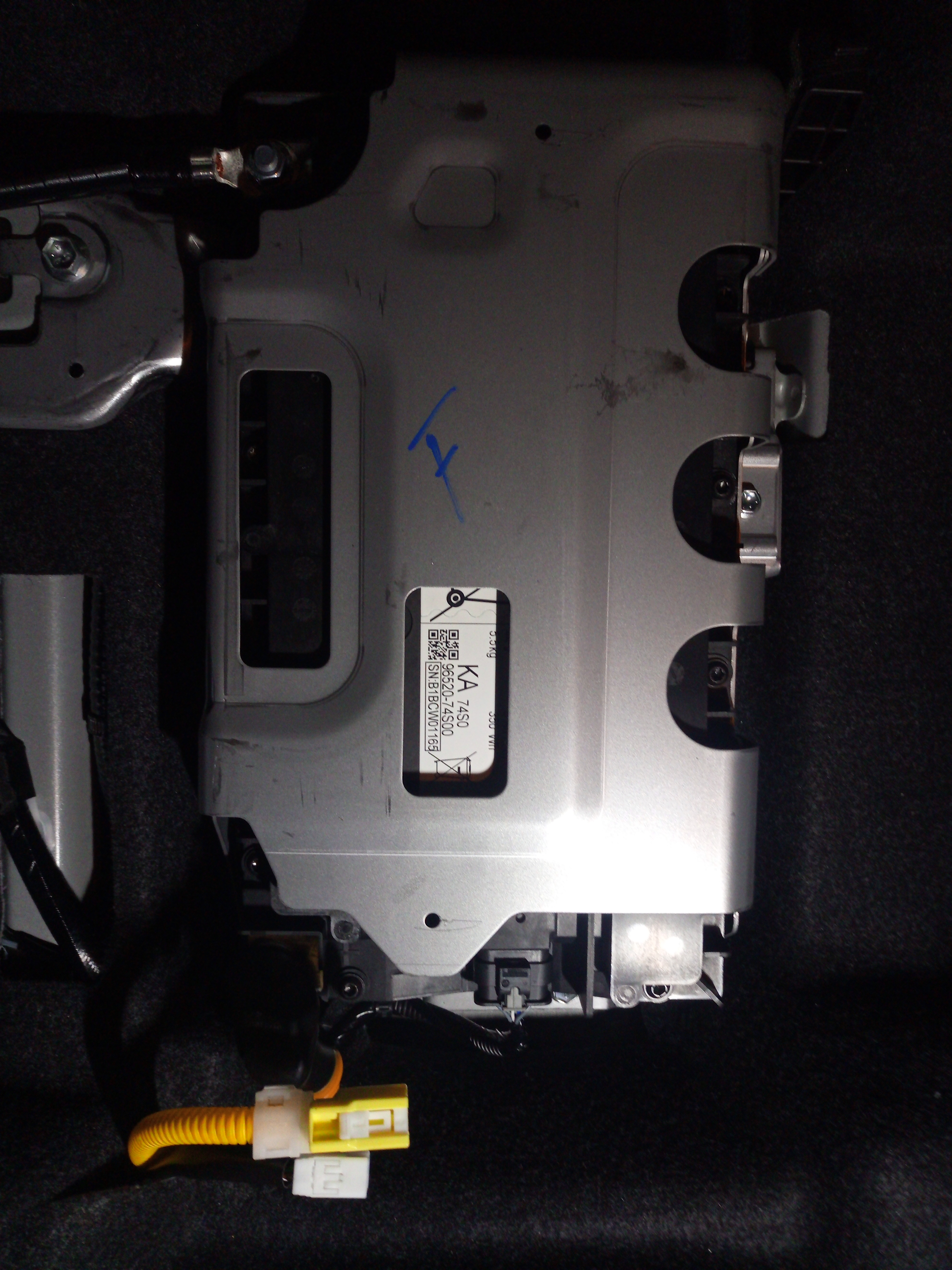

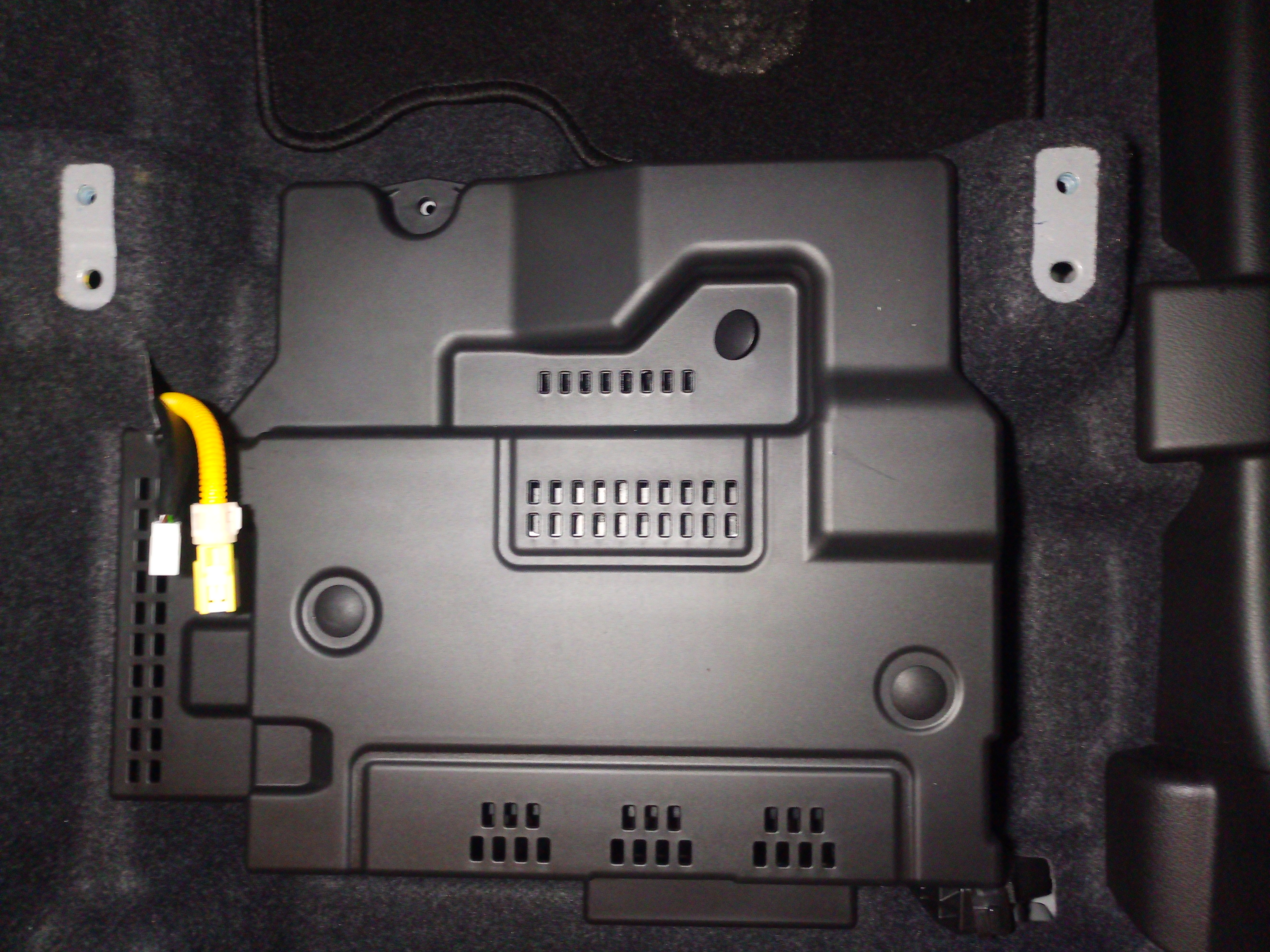

Po hledání fungujícího 4x4 na polní cesty a hory Vám toho nakonec moc nezbude a v této ceně(500tKč) a výbavě už vůbec nic. Druhý důvod bylo sympatické napětí pomocné baterie 48V li-ion a to především pro domácí bastlení.O co tedy jde,tato baterka se nachází pod sedadlem spolujezdce a vývody vedou do měniče pod sedadlem řidiče,kde se mění na 12/48V do svých okruhů.V plánu tedy bude přidání druhé baterie 48V s možností dobíjení a následného připojení k původní baterii.Baterii chci umístit do rezervy,protože tam stejně žádná není
a přívod ,managment propoje s nabíječkou ještě budu řešit.Je možné že to taky udělám jako přenosný box z důvodu nabíjení a teplot.
Dnes jsem vyndal sedadlo a zkouknul jak vůbec baterie vypadá a jak vypadají přívody.Pokud je vůz vyplý,napětí je 0V,pokud se dá do pohotovosti tak se objeví 12V z motorové baterky a až po nastartování se konečně otevře BMS na baterce a je tam 48V(dle stavu po dojezdu).Takže první oříšek bude volba jak propojit záložní baterií s touto,jak zabránit vysokým tokům proudu z jedné do druhé,ideálně jak je propojit přímo a nabíjet obě najednou.Další oříšek bude volba 18650 na vysoké proudy s BMS. Manipulace je vynikající v duchu celého vozu,kde je všude vše navrženo pro dobrý přístup,včetně motorového prostoru a jednotlivých komponentů na motoru.V tomto by si měli všichni v Evropě sáhnout do svědomí. Ocenil bych uživatele,kteří již rozšiřovali(petrs) s radama a zkušenostma kolem.
