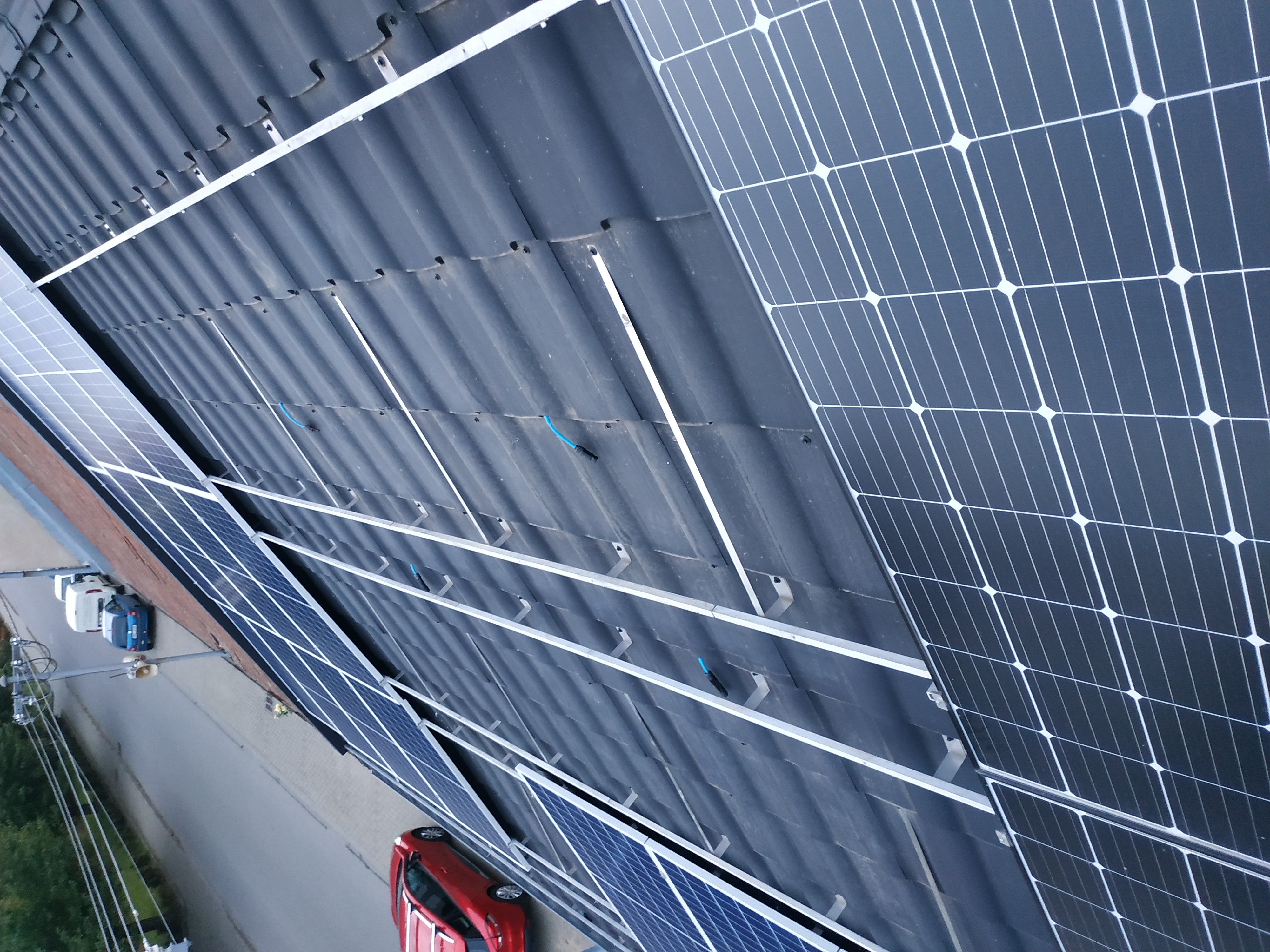

Jak koukám tak koukám, nic přínosného na celé záležitosti kolem té stavby století vůbec, ale vůbec nevidím.
7,5 kWp
2x Axpert king1 Parallel
3x150ah Lion
3x150ah Lion
