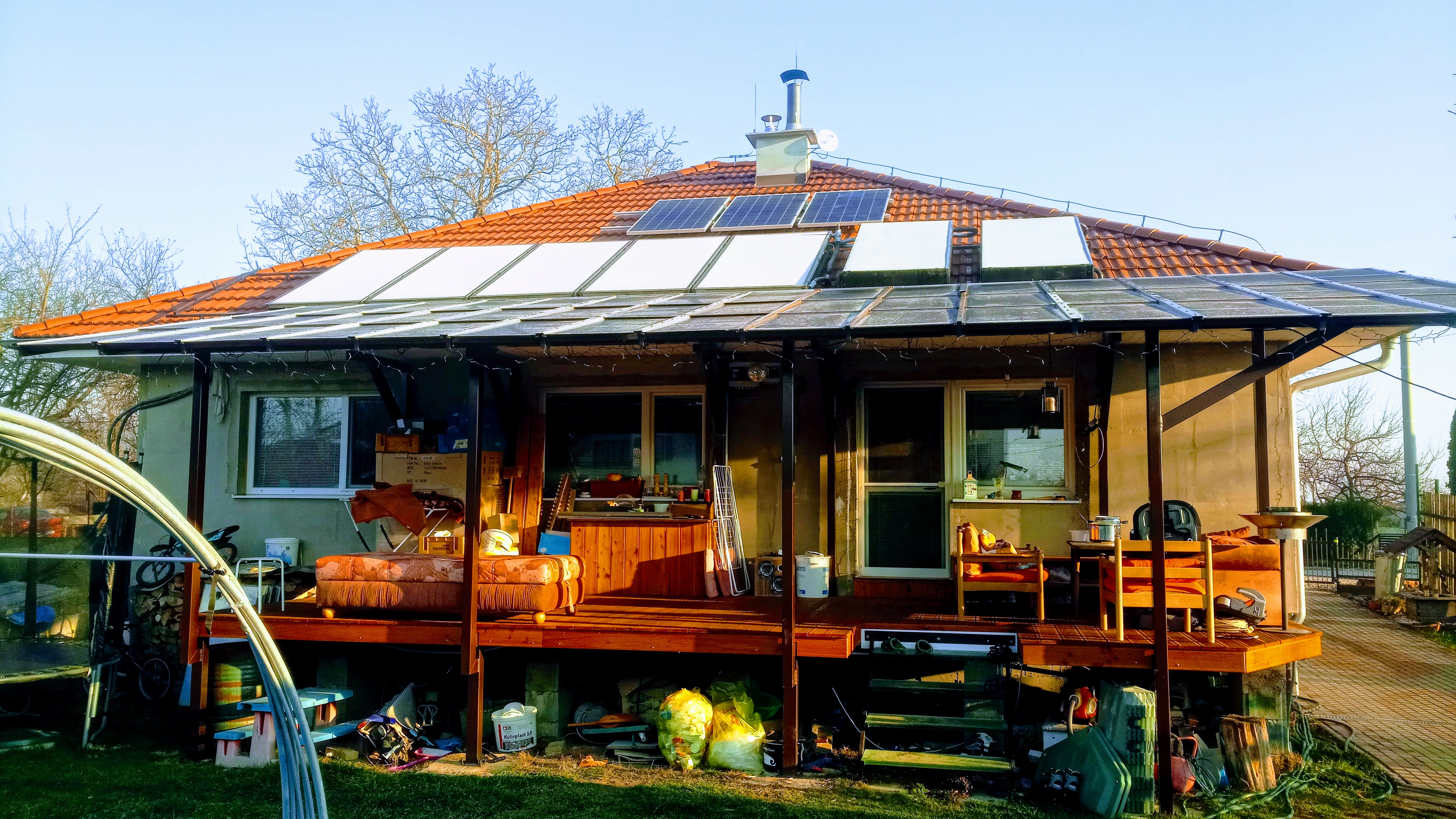

Podelím sa o moje skúsenosti s PB. . Bateria má akože cca 12 rokov. Je to 48V 775Ah. U mňa je používaná 14 mesiacov. Za ten čas dodala 1400kWh a prevádzkovaná je zväčša odoberaním 200Ah ale iba ak je dlhšie škaredo. Prevažne sa moja spotreba z batérie pohybovala 100-140Ah. Ako je vidieť, najviac sa mi podarilo odobrať 300Ah a mala v prevádzke 49,3V. Po roku som minul 8litrov destilky. Hustotu meriam len sporadicky. Kolko krát sa mi stane, že batéria nedosiahla aj týždeň 100%(len 95%). Ekvalizáciu mám síce nastavenú každý mesiac, ale nedochádza k nej, nakolko mám vyťažovače na fázu nabíjania Absorpcia aj Bulk. Cena baterky bola 1300eur (ale predpokladám že ak by som ju dával do šrotu, tak 600 eur dostanem naspäť), a tak cena batérie je 700eur. Doteraz dodala 1300kWhx0,26eura/kwh a teda 360eur mi pomohla spotrebovať. Teda za 2 roky je batéria zadarmo!!!!!!
Fotónom zdar. . . .
V 11.10.2019 som prepal chalupu naspäť na SSE a všetku energiu z FVE som smeroval do 800Litrovej akumulačky, z ktorej to posielam do Boléra a podlahovky. Na streche mám aj 5ks Termických panelo, ktoré pomáhajú nahrievať ACCU. Túto zimu som spotreboval v krbe len 2,5m3 dreva na UK a TUV ateda 80eur. Mám bungalov 120m2 a 5 člennú rodinu.
Fotónom zdar. . . .

Vždyť to má venku na terase

A fakt, sorry, to som nevsimol na tej fotke..

Prepač, nepamätám si presne tu jednotkovu cenu ale tusim bola okolo 0,20 aj so vsetkymi poplatkami a podobne. Pride mi do mesiaca vyúčtovanie, tak možem dat vediet. Destilka je zanedbatelná polozka a moj čas ani nevravím. To je rekreácia, keď sa zastavím a kuknem dod stolček
Doteraz mi vyrobila 6Mwh!!!!, Čo nieje málo, ale ani veľa. Na to že som mal ročnú spotrebu do 3MWh/rok to nieje zanedbateľné. Ale je to pekná hračka to hej. . .
Ta baterečka je na terase, obložená drevenným obkladom a 5cm polystyrénom . Na zimu je vrchná doska položená priamo na obvode a tak je jej teplo, a zvyšok roka je pootvorená na 5cm kôvoli vetraniu.
