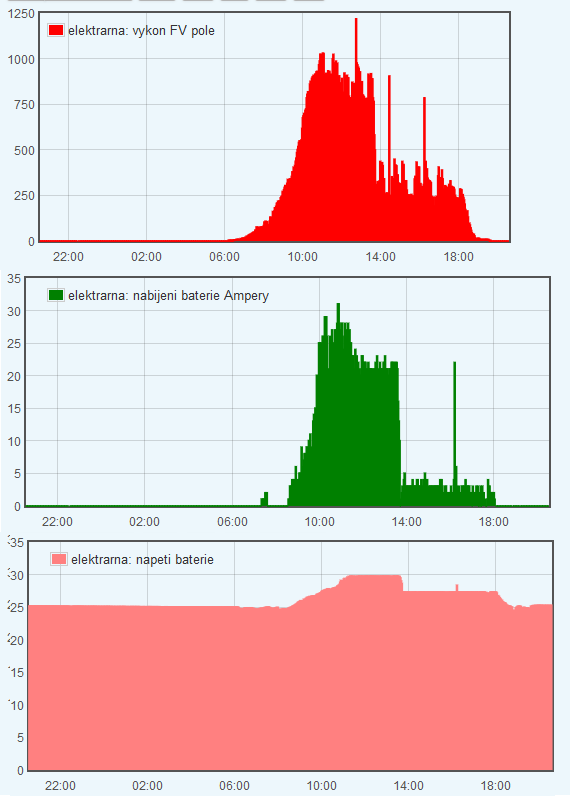

tak už jsem konečně fixnul ty problémy s panelama
když se podíváte dnes na průběhy napětí a proudu jak se vám to jeví ?
od rána do jedenácti jel bulk potom do dvou absorbce a pak float. Ty doby těhle fází je to takhle optimální pro 575Ah baterii ?
nicméně poslední věc, přepnutí na grid mám na 24V a zpět na batt na 25V, teď večer to po chvilkovém zatížení přeplo na síť ale zpátky už se to na baterku nevrátilo i když je napětí na baterce 25,2V i když jsem to snížil na 24V stejně to už na baterku nepřepne, proč

No axpert ma svoj rozum a keď povie nie,tak nie. Ja som to riešil zhodenim DS na vstupe do axperta a opätovnym nahodem ističa.

Re: Axpert VM 24V 3000W Plus PF1
no to je dementní
vysledoval jsem, že se tak děje ve chvíli kdy není na vstupu ze soláru žádné napětí = noc, na baterku se přepne ráno po páté hodině jak se objeví první volty z panelů
chová se vám to taky tak ?

jo to je v pohodě to funguje ale problém nastane večer když se zatíží chvilkově napětí padne pod 24V přepne na DS odběr ustane, baterka se vrátí na 25V ale zůstane to viset na DS až do rána. Ve chvíli kdy se objeví nějaké napětí na panelech tak přepne na baterku. Prakticky tedy celou noc jedu z DS i když je baterka nabitá...

tak tu DS odpoj nebo nastav nizsi napeti pro prechod znova na baterie.

už jsem to tu psal, bez napětí ze solaru se na baterku nepřepne i když tam nastavím cokoli a odpojovat DS to bych musel běhat k jističi furt, proto sem doufal, žetohle bude za mě dělat ten axpertdumi píše:tak tu DS odpoj nebo nastav nizsi napeti pro prechod znova na baterie.

no pokud mas proste resim SUB, a napeti klesne pod prepinaci tak to padne na DS, zpet se to dostane pouze v pripade, ze napeti baterie preleze precinaci napeti.
mas tyto moznosti:
1] nastavit nizky prepinaci napeti smerem na baterii -> to muze mit zase jine neduhy v jinych pripadech, ale to zalezi od toho jak to pouzivas
2] nejakou chytrloou logikou vycitat, ze je axpert prepnut na DS a na par vterin mu tu DS odpojit.
mas tyto moznosti:

Napěťové relé kde si můžeš nastavit napětí při kterém se odpojí ds a kdy se připojí sice to dubluje funkci conuz má axpert ale ten bohužel má priority dane výrobcem takže ti úplně nesplňuje co by jsi očekával.

u mojej 48V verzie to funguje tak, ze odpojenie je sice na 48V, ale znova vratenie sa k baterke je pri 48V+2V podla manualu = 50V, skus to prestudovat u Teba ci nie je tam podobne pripadne posli config a porovnam s mojim...Pajavk píše:jo to je v pohodě to funguje ale problém nastane večer když se zatíží chvilkově napětí padne pod 24V přepne na DS odběr ustane, baterka se vrátí na 25V ale zůstane to viset na DS až do rána. Ve chvíli kdy se objeví nějaké napětí na panelech tak přepne na baterku. Prakticky tedy celou noc jedu z DS i když je baterka nabitá...

Mas tam nastavenou prioritu SBU?
To je divny to musi prepnou zpět na baterku.
Jake to jsou presne polozky v menu Axperta o kterych pises (24V a 25V)?
PS: ted ctu co pise oscar a asi ma pravdu tam myslim musi byt rozdil minimalne 2V

nastavení
01 SBU
12 24V
13 25V
zkusil sem ho ještě úplně vypnout odpojením od všeho aby se restartoval tak uvidíme večer jestli to pomohlo
01 SBU
12 24V
13 25V

ked nestaci, skus dat 13 na 24.5V.
Co mas pri 29? 24V tiez?
01,12 je podla mna OK

tak to vypadá, že ten restart celého axpertu zabral, asi to bylo v nějakém divnostavu, nicméně teď už to pracuje jak má. Díky za rady
mám ještě řešit upgrade firmware nebo to nic nepřinese a radši na to nešahat ?

takze staci rozdiel 1v?Pajavk píše:tak to vypadá, že ten restart celého axpertu zabral, asi to bylo v nějakém divnostavu, nicméně teď už to pracuje jak má. Díky za rady
prepnut na ds mas pri 24v a spat na baterku pri 25v?

ten graf je jen výstup z axperta a ten posílá 0 nebo 1 podle toho zda jede z DS nebo BATT, nastaveno mám 24 vypni a 25 zapni. Bohužel je tam ta nedokonalost, že když ho zatížíš a jde to pod 24 tak přepíná jak vzteklej na DS s tím bohužel nic asi neudělám.shuty píše:takze staci rozdiel 1v?Pajavk píše:tak to vypadá, že ten restart celého axpertu zabral, asi to bylo v nějakém divnostavu, nicméně teď už to pracuje jak má. Díky za rady
