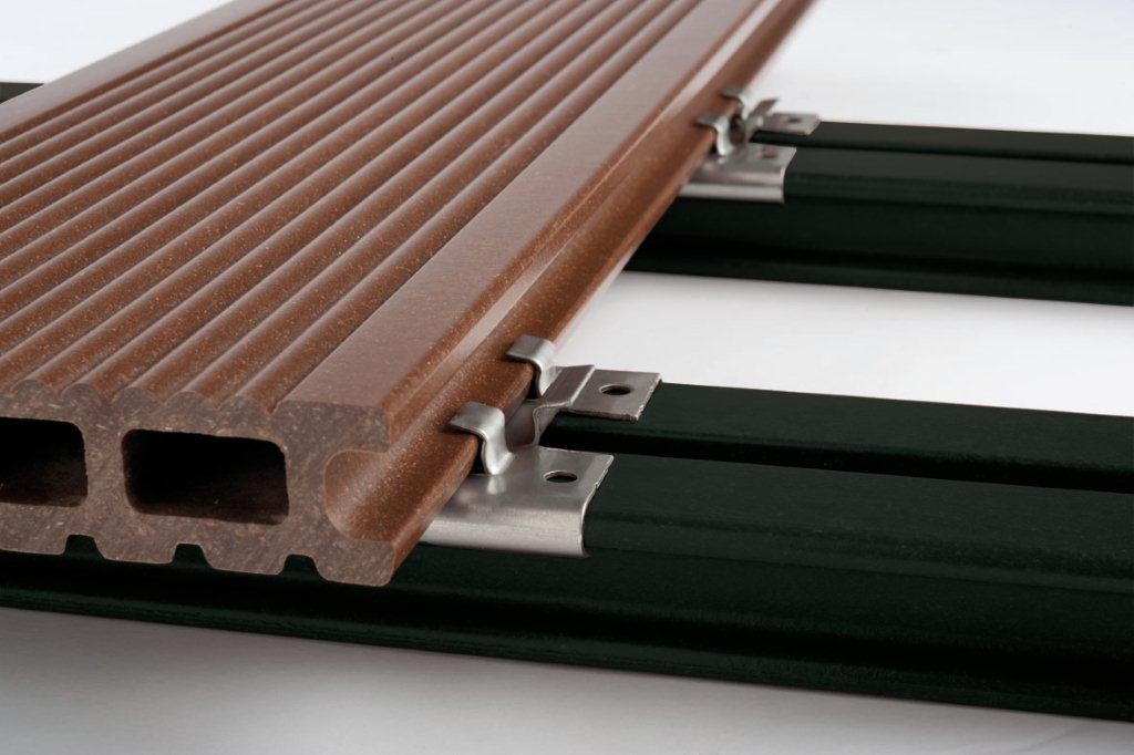

Chlapi, WPC se mi hodně líbilo dřív a i tady jsem nad ním uvažoval. Další z výhod WPC, kromě nulové údržby, je to, že se nemontuje na šrouby, ale pomocí plechových pacek, které zapadnou do drážek po stranách. Takže:
- není třeba prkna vrtat ani prošroubovávat
- packy, narozdíl od klasických šroubů, nejsou skoro vůbec vidět
- je perfektní rozestup jednotlivých prken
- díky montáži na packy prkno není natvrdo a může dilatovat
Jenomže jak jsem starší, tak už se mi WPC tolik nelíbí. Je to prostě dřevoplast, umělina, mrtvola, a u většiny druhů je to z toho moc poznat. Já mám rád dřevo, kov, šutry. Zahradní nábytek si taky nebudu dávat plastovej, ale buď kovovej, nebo dřevěnej.
