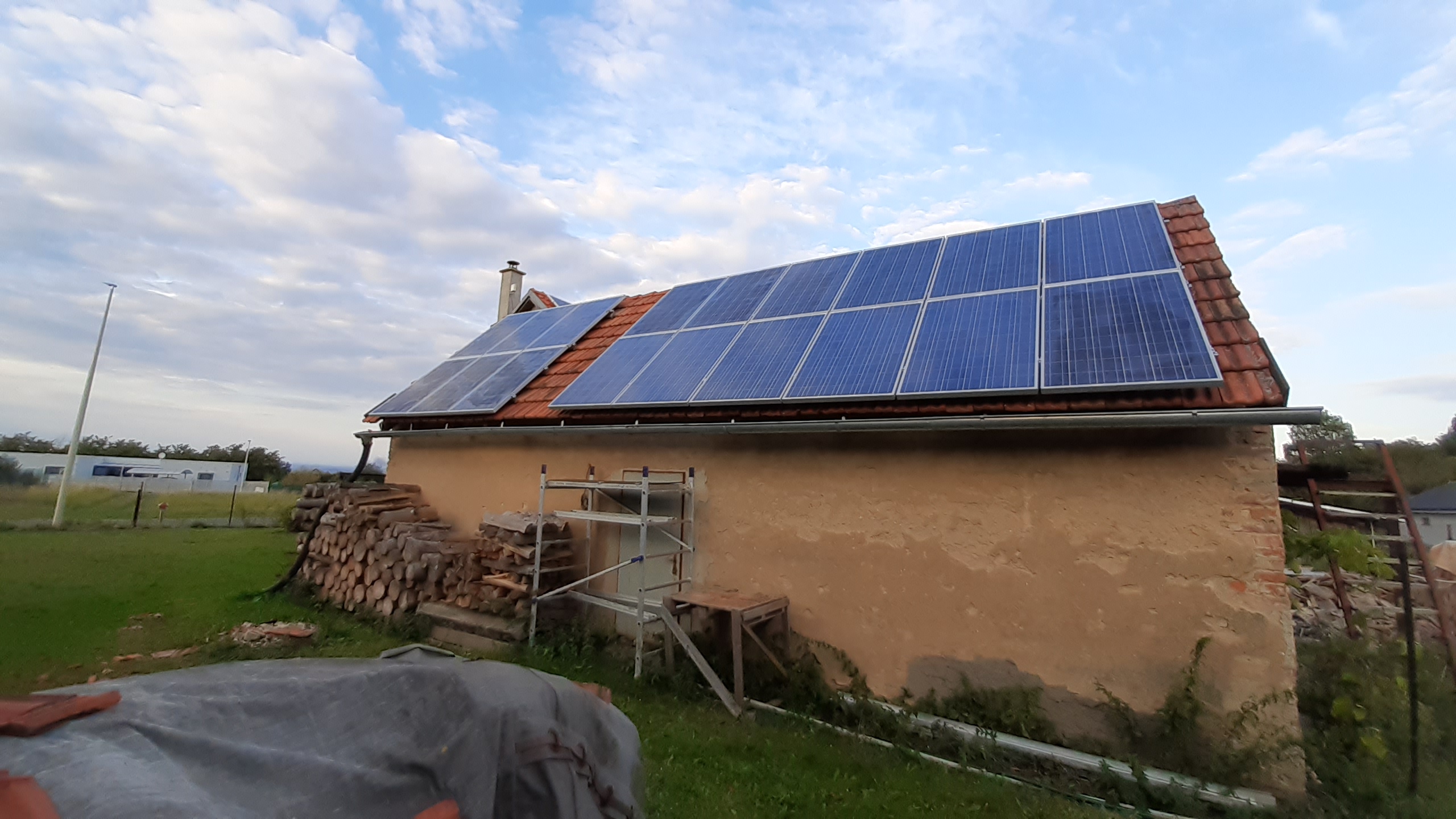

Pratele ted jsem zvedav kdo mi k tomu neco logickeho rekne.
Mam zde jedno foto A jednu napovedu jen jsem se otocil za slunickem A ted babo rad...
Jsem na Vas zvedavy kdo co vyplodi.
Jinak panely 3S ve dvou řadách nalevo na první fotce jsou situovány u nejsevernějšího bodu stodoly, nainstalovány dnes včetně konstrukce. Diky za odbornou konzultaci
Klidny nedelni vecer V.

Re: VVÚ Vitova chatrc
Šel pes a s ní dva psi.
Sorry Diablo.
Sorry Diablo.
Chýba miesto pre jeden panel. Zlý výber regulátora, malo to byť 4 panely x 5 alebo 2 panely x 10.
Takto pokaziť krásnu strechu !!!!
Ak by som sa mal držať nápovedy - žeby panely nahradili škridlu ako krytinu ?
Stavba na sever, takže panely zmerujú na +- západ.
No a má tam ten strom. Neviem či je chránený a aká je jeho hodnota.
Odpověď je zde:vlkazajac píše:Chýba miesto pre jeden panel. Zlý výber regulátora, malo to byť 4 panely x 5 alebo 2 panely x 10.
Vitek píše:Prosím Vás, kdyby náhodou jste měli 2 ks těchto panelů klidně nefunkční, potřebuju jen krytku na tašky z něj udělat. tak Klidně se ujmu i 2 ks nefunkčních.
Jj, cital som to. Lenze chce pocut nieco logicke. Logicke je nevzdat sa dvoch pozicii pre panely.
Vitku me prijde fakt skoda, dat panely do stinu. Ja vim , lepsi na strechu nez ve stodole ale i tak.. tohle by me vadilo. Ale uvidis, treba se to casem vyresi samo.
Jo tak ja sundam tech 12 co jsou ve stinu a necham jen tech 6 novych ano?hurvayz píše:Vitku me prijde fakt skoda, dat panely do stinu. Ja vim , lepsi na strechu nez ve stodole ale i tak.. tohle by me vadilo. Ale uvidis, treba se to casem vyresi samo.
Přátelé, co si budeme lhát do kapsy:
montáž solárů na střechy je prostě kompromis. Snad žádná střecha nemá nikdy ideální orientaci, rozměr, celoroční absenci stínů. Chtělo by to pozemek několik hektarů, uprostřed paseku a tam stacionární konstrukce. Jenomže tyhle možnosti každý v ČR prostě nemá.
Pokud si vzpomínám správně, tak Vítek už tam má snad přes 20kWp, pokryl RD, Stodolu, kus fasády, kůlnu i garáž. Zbývá mu už jen severní střecha?
Každopádně, v zimě se stejně jede často na difuzi, takže důležitá je hlavně celková pokrytá plocha. Důležité je, že jižní střecha (pokud se pamatuju) je úplně bez zastínění. Takže stačí, aby přes oběd vykouklo slunce a baterky se dotáhnou na max. Zbytek dne jen ta difuze.
je to tak. jižní střecha s 6,7 kWp stačí. ale jak píšeš. pokud existuje možnost jak něco zakrýt udělejme to a stejně to nestačí. mě je prostě jen líto panelů které jsou ve stodole ve tmě...youda píše:Přátelé, co si budeme lhát do kapsy:
Vítek 20 kWp nemá, má ted 16,2 kWp je pravda že ani 10 kWp vloni nestačilo a v prosinci se 172 kWp to prostě pořád na ostrov nestačí. Takže se o ostrov nikdo nesnažte běžná 4 členná rodina je stejně tak v haji a závislá... stálo mě to už pěknou hromadu peněz a věřte že studer by to taky nespasil...
