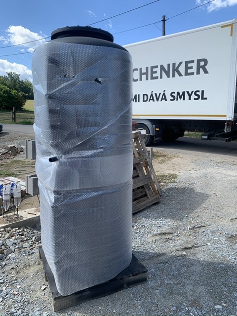

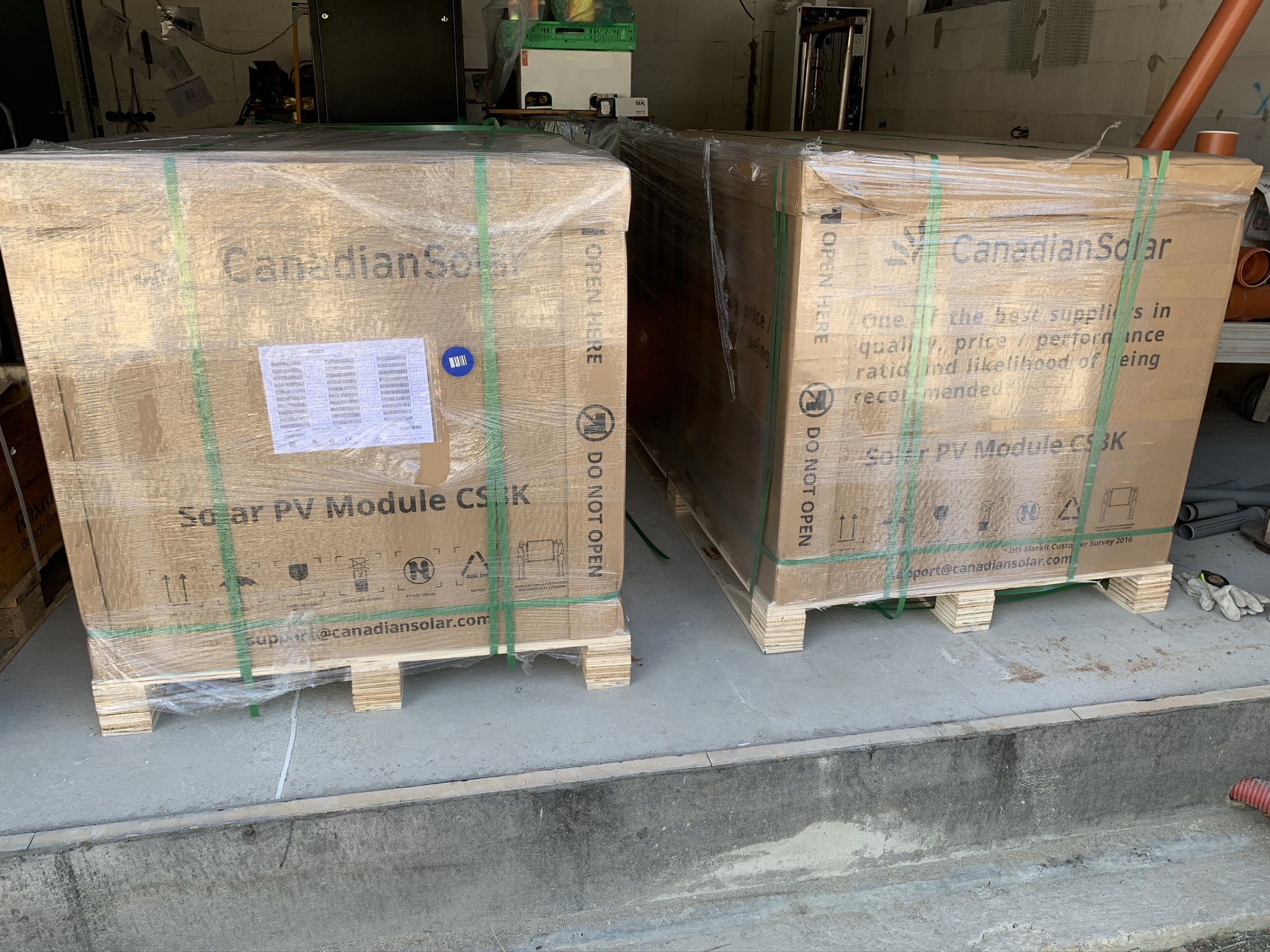

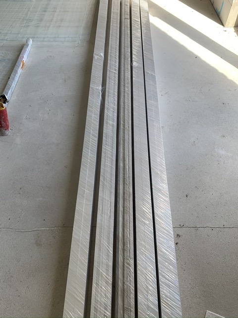

Tak aktuálně jsou připraveny na místě montáže:
Racky na baterie Pylontech - Bazos
FVE panely Canadian Solar 325Wp - Secondsol
Měniče Studer - Secondsol
Hliníková konstrukce na střechu - Alupa
Spojovací materiál - Killich
Akumulační nádrž - Linszter
Spirály - Backer Eltop
Chybí mi:
1) háky od Kapitanjeskynak, které se nepodařilo dodat ani 31.7, ani 31.8., tak snad v dalším termínu, který je stanoven na 14.9.
2) kabely od panelů do rozvaděče - dá někdo tip na 6mm2 pro HV stringy?
3) rozvaděč a jeho výstroj - musím nejdříve osadit měniče a podle místa zvolím velikost rozvaděče
4) VS-120 od Studeru + další bižuterie Studer - něco bude z DE něco Čína
Plán je takový, že by bylo fajn v měsíci září 2020 udělat vše co se týče prací na střeše.
Nemám dořešeno aktuálně - umíte napovědět?
1) vodivé pospojování hliníkové konstrukce - jak propojit vodivě profily mezi sebou, jak připevnit ZŽ který půjde na EKVI a v jaké vzdálenosti,
2) náhradu za háky, pokud selže i další termín,
3) průchod kabelů přes pálenou krytinu (kupovat speciální tašky nebo ne?),
Přidávám i pár fotek
