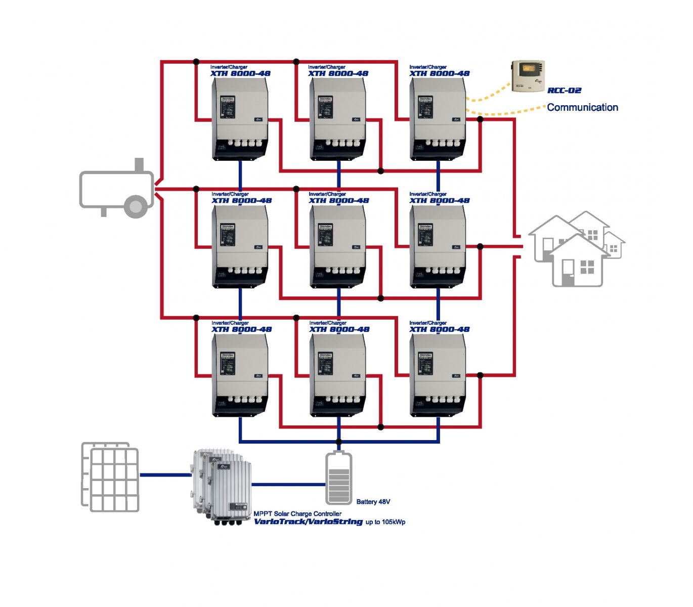

Maximální škálování Studera je opravdu 3x3, viz obr. níže. 6x XTM bude mít trvalý výkon cca 21kW, přičemž všechny lepší elektromobily dnes chtějí 11kW. V případě použití XTM by tedy systém obě auta najednou neutáhnul. Nehledě na to, že kromě aut je potřeba krmit ještě další domácí spotřebiče.
Samozřejmě, že nabíjecí proudy aut lze omezit. Samozřejmě, že auta nebude nutné nabíjet souběžně každý den a také se asi nebudou pořizovat hned zítra. To se však již bavíme o kompromisu.
Můj názor je ten, že pro většinu lidí na fóru by 3x XTM bylo až zbytečným luxusem. Ve tvém případě by to však dopadlo tak, že nejpozději do roka bys to sám rozšířil na 9x XTM, abys nemusel omezovat sebe nebo rodinu. Takovým rozšířením však dojde k následujícímu:
  • Dosažení stropu Studera, bez možnosti dalšího růstu.

Další růst je možný pomocí výměny jednotlivých XTM za XTH. Studer umožňuje mít vzájemné kombinace různých XTM a XTH. Ano, vždy je to omezeno maximálním počtem 9 ks (3x3).
Aktuálně se mé myšlenky ubírají směrem k tomu, že bude rovnou 9 XTM a pokud nebude v budoucnu stačit, tak se 3ks (jeden na každé fázi) vymění za silnější XTH.
Takto to bylo zkonzultováno i se Studerem a nemají k tomu výhrady. Jediné na co kladli důraz je, všechny délky kabelů od XTM k baterii musí mít stejnou délku.

Osobny nazor do 3x3 by som nesiel. Predsa len je to 9 masin, aj ked tvrdia ze to je odskusane. Bola tu na fore tema (https://forum.mypower.cz/viewtopic.php? ... &start=120) kde jednoduchsia 3f konfiguracia v noci sa spravala divne a nevedeli prist na pricinu. Proste odladit dynamicke spravanie takto komplikovaneho systemu nemusi byt vzdy 100%.
