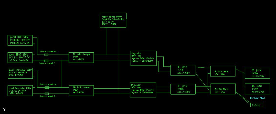

Zdravím chlapi.
Je možné to takto propojit? Sériově z důvodu tělesa. Paralelně pro regly a baterky. Předem díky za info.

Re: Výběr a zapojení panelů
V žiadnom prípade to tak nepôjde. Pripojením regulátorov paralelne na jednu batériu by uviedlo panely do skratu.jedine ak by každý reg nabíjal svoju batériu , ale už sa nesmú nikde spojiť ich potencialy.Tom_007 píše:Zdravím chlapi.
Jedine použiť mppt regulátor na 200V vstup a zapojiť panely 4S.Tom_007 píše:Zdravím chlapi.
Inak aj tak ti tie panely v sérii dajú I rovný najmenšiemu I. To je 8,34A x súčet napätí 125,8V =1049W
My o voze ty o koze. Ešte raz si pozorne pozri tú schému. Panely ma v strede prepojene. Teda 4S aby mohol napojiť špirálu. Zároveň 2 regulátory na dve dvojice panelov do jednej bat.DanoP píše:Este dobre ze to nevedia moje regulatory - paralelne pripojenie MPPT regulatorov na tu istu bateriu nie je ziadny problem, bezne sa pouziva pokial suctovy prud z regulatorov neprekracuje max. nabijaci prud baterii (idealne ak su synchronizovane koli nabijaciemu cyklu).Joskob píše:V žiadnom prípade to tak nepôjde. Pripojením regulátorov paralelne na jednu batériu by uviedlo panely do skratu.jedine ak by každý reg nabíjal svoju batériu , ale už sa nesmú nikde spojiť ich potencialy.
Mě teda nesedí to schema u baterek. Nejsou ty regulátory a baterky spojeny zvláštně?
ano aj batérie sú zlé zakreslené. Ale to je asi len omyl pri kreslení.radeczek píše:Mě teda nesedí to schema u baterek. Nejsou ty regulátory a baterky spojeny zvláštně?
Mas pravdu, striny zapojil do serie pred regulatormi - tak to nepojde, to by sa skratlo cez regulatory.Joskob píše:My o voze ty o koze. Ešte raz si pozorne pozri tú schému. Panely ma v strede prepojene. Teda 4S aby mohol napojiť špirálu. Zároveň 2 regulátory na dve dvojice panelov do jednej bat.
A nemoze ta spirala ist na 110V? Potom by to uz slo, aj ked neviem spirala na paneloch a este aj regulator...
Mimochodom ako by mala byt regulovana ta spirala, aky termostat? DC nie je AC.
Tá špirála je celkovo chaotická , keď uvádza 6000W a potom 3x 154V ; 8,83A.
Ale ak by aj napojil iba jednu tak to panely nedajú podľa mňa. Ešte k tomu ,aby niečo aj do batérií išlo.
No a kdyby šel každý regulátor zválšť na baterii? A baterie pak spojeny do serie, to je taky blbé, co? No u baterii, to mám blbě, to vím, protože to mám jak to mám ted, a to tak, že jeden regulátor připojený seriově na 24V a druhý na jednu baterii na 12V. Oba bych zapojil paralelně na dvě baterie na 24V. Spirálu a termostat prosím neřešte, tohle už mám vyřešené. Takže lepší řešení mít panely paralelně po dvou na dva parelelní regulátory. A lepší mít spirálu připojenou přes měnič, tak jak to mám ted?
Ještě jeden dotaz. Je možné propojit dle schématu první větev? Panel BYD a BENG paralelně na 20A regulátor nebo je to kritické a jít radši do zapojení tři panelů serioparalelně na 40A regulátor a jeden panel na 20A regulátor?
