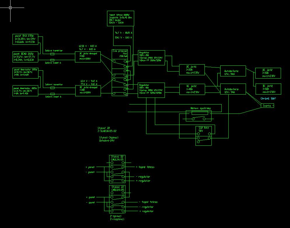

Zdravím chlapi.
Je možné to takto propojit? Sériově z důvodu tělesa. Paralelně pro regly a baterky. Předem díky za info.
4x poly 1100W; Epsolar 40A; Epsolar 20A; Kombiměnič Axpert PF1 24V/2000W; 24/12V systém.

Tom_007 píše:
Zdravím chlapi.
V žiadnom prípade to tak nepôjde. Pripojením regulátorov paralelne na jednu batériu by uviedlo panely do skratu.jedine ak by každý reg nabíjal svoju batériu , ale už sa nesmú nikde spojiť ich potencialy.
9x Solar frontier 70W ; 16x Trinasolar TSM-235PC05 235W ; 5x Moser Baer 222W (5210Wp)
Epsolar LS3024b,LS2024b,Xtra3210,Tracer3215 ; 2x smart BMS 30A ; DalyBMS 150A

Tom_007 píše:
Zdravím chlapi.
Jedine použiť mppt regulátor na 200V vstup a zapojiť panely 4S.
Inak aj tak ti tie panely v sérii dajú I rovný najmenšiemu I. To je 8,34A x súčet napätí 125,8V =1049W

Joskob píše:
Este dobre ze to nevedia moje regulatory - paralelne pripojenie MPPT regulatorov na tu istu bateriu nie je ziadny problem, bezne sa pouziva pokial suctovy prud z regulatorov neprekracuje max. nabijaci prud baterii (idealne ak su synchronizovane koli nabijaciemu cyklu).
Takze ano, ak nestaci povodny regulator, bolo by mozne dalsie panely pripojit na dalsi regulator a ten pripojit paralelne na akumulator. Regulatory mozu byt rozne, musia mat vsak nastavene rovnake (aspon priblizne) nabijacie napatia.

DanoP píše:
Joskob píše:
My o voze ty o koze. Ešte raz si pozorne pozri tú schému. Panely ma v strede prepojene. Teda 4S aby mohol napojiť špirálu. Zároveň 2 regulátory na dve dvojice panelov do jednej bat.

radeczek

radeczek píše:
Mě teda nesedí to schema u baterek. Nejsou ty regulátory a baterky spojeny zvláštně?
ano aj batérie sú zlé zakreslené. Ale to je asi len omyl pri kreslení.

Joskob píše:
Mas pravdu, striny zapojil do serie pred regulatormi - tak to nepojde, to by sa skratlo cez regulatory.
A nemoze ta spirala ist na 110V? Potom by to uz slo, aj ked neviem spirala na paneloch a este aj regulator...
Mimochodom ako by mala byt regulovana ta spirala, aky termostat? DC nie je AC.

Tá špirála je celkovo chaotická , keď uvádza 6000W a potom 3x 154V ; 8,83A.
Ale ak by aj napojil iba jednu tak to panely nedajú podľa mňa. Ešte k tomu ,aby niečo aj do batérií išlo.

No a kdyby šel každý regulátor zválšť na baterii? A baterie pak spojeny do serie, to je taky blbé, co? No u baterii, to mám blbě, to vím, protože to mám jak to mám ted, a to tak, že jeden regulátor připojený seriově na 24V a druhý na jednu baterii na 12V. Oba bych zapojil paralelně na dvě baterie na 24V. Spirálu a termostat prosím neřešte, tohle už mám vyřešené. Takže lepší řešení mít panely paralelně po dvou na dva parelelní regulátory. A lepší mít spirálu připojenou přes měnič, tak jak to mám ted?

No a logiku mám tak, že ráno dobije baterii, až je plná, tak připne spirálu a k večeru zase odepne spirálu a dobijí baterky.

Čo sú to vlastne za regulátori PWM alebo Mppt?
Ale najrozumnejšie je to
2x panel -> regulátor 1 ->
2x panel -> regulátor 2 -> batéria 24V -> menič

Mppt oba dva. Takže dám teda dva paralélně na každý regulátor a regly pak na baterku 24V. Stejně se už bliží podzim a to prý je lepší jet na střídavý než stejnosměrný. Jen budu muset ještě vymyslet, jak napájet zařízení na 12V přes nějakou chytrou věcičku, které mám ted připojeny na výstupu toho 12V reglu. Děkuji zatím, hlavně za informaci, že se panely při mém návrhu vyskratují přes regulátor.

Potřeboval bych něco vykonějšího kolem 10A a 12V. Ale s tím bych si poradil. Spíš jsem na reglu měl nastavený časovač (kdy zapínat a vypínat), kdy odpojit od napájení podle V a pak věděl něco o spotřebě a mělo to různé ochrany.

No a kdybych použil nějaký stykač nebo přepínací relé na to + a -? Myslíte, že by mohl nastat nějaký problém? Co by se stalo při tom chvilkovém skratování?

Ještě jeden dotaz. Je možné propojit dle schématu první větev? Panel BYD a BENG paralelně na 20A regulátor nebo je to kritické a jít radši do zapojení tři panelů serioparalelně na 40A regulátor a jeden panel na 20A regulátor?

Bude to schůdné řešení pro připojení spirály?
Momentálně ji připojuji přes HRN relé přes měnič. Jenže to není úplně optimální. Chtěl jsem použit vytěžovač, ale ten se zase nehodí pro Axperta. Takže ted mám několik řešení. Bud vyměnit axperta za jiný měnič nebo zkusit GreenBono jako vytěžovač, jestli bude fungovat. Nebo se vrátit zpět a napájet spirálu přímo DC proudem. Jenže panely mám 2p+2p na dva regly. A na spirálu je potřebuji 4s. Bude toto, popřípadě přes dvě relé spínací a rozpínací fungovat? Předem děkuji za každou odpověd.
