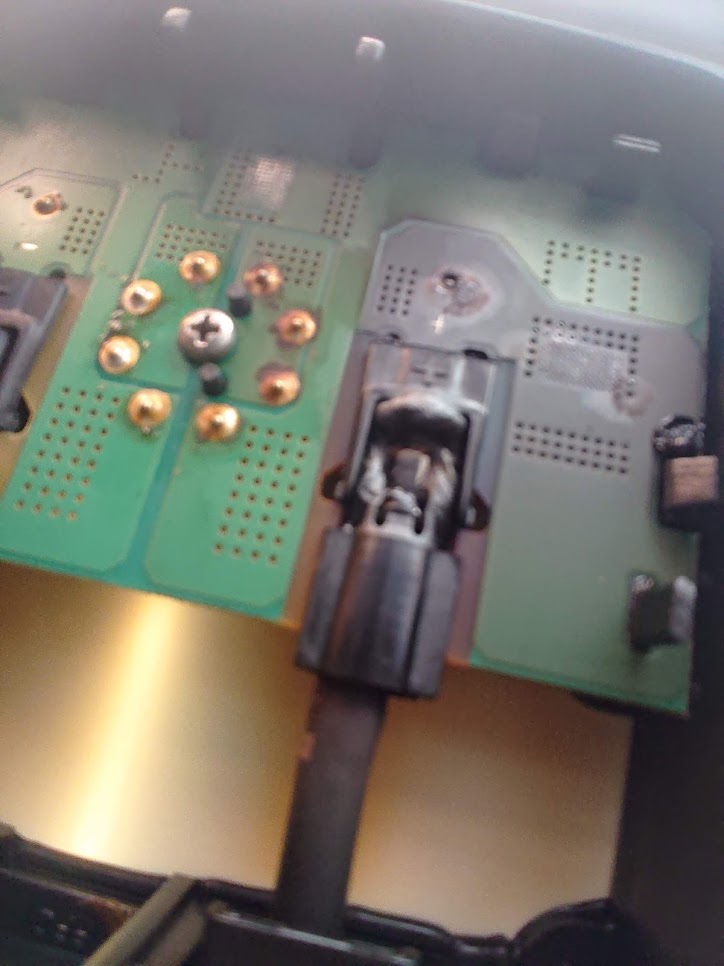

Při demontáži panelů s tím že budu instalovat nové profily pro 48V část elektrárny jsem se konečně dostal k nahlédnutí proč sakra ten jeden panel po zapojení nešel a musel sem ho bypassnout aby zbytek stringu jel a já ho nemusel pracně dostávat že střechy.
Teď je dole a tak prošel expertízu. A má vypálen plus vývod v boxu co je za panelem. Konektor je uvnitř úplně sežahlej a při povolení průchodky a zahejbání drátem se úplně rozsypal.
Hold desku očistím a naletuju jej na ni přímo a pak něčím zalepím aby nemohlo dojít k pohybu a teda vytrhnutí.

Pokud se Vam neco takeho stalo, tak Vam zajiste vymenim cely panel, nebo poslu pouze tento box z jineho panelu.

Potvrzuji, ze tuto zavadu sem mel taky, uz sem s ni panel privezl a prodavajici panel bez problemu vymenil. :-)

tak mám stejnou závadu jako výše, napětí sice dává ale proud nula :(

Asi konstrukcna chyba alebo chyba serie. Je na zvazenie ci sa to naozaj oplati, najma ak ma clovek panely na tazko pristupnom mieste.

Je to klasická konstrukční chyba z šetření EU výrobců před přesunutím do China oblastí. S EU panelama bych mohl vyprávět.(to by nikdo nechtěl)

to je snad pomalu na to všechny sundat a u všech to připájet natvrdo

Když slyší kodl slovo pájení drátu dostává kopřivku ale taky sem nad tím přemýšlel že kabel pripajim natvrdo na ten tištěný spoj. U konektoru které ještě nejsou vyhořelé by možná šel připájet ten konektro ale netuším co je to za materiál

podle mě stačí pocínovat tu desku a přitáhnout normální lisovací očko přes dírku.

Dírku by se muselo vrtat a celé to rozdělávat. Ona je tam.jeste trošku ošemetna věc a to ze se ten tistak dotahuje k panelu sroubken přes kontakty a ten šroubek je sice s metrickým závitem ale.maticka je na panelů jen v plastu takže já při prvním pokusu abych měl dobry kontakt dotahoval až zazněl nehezky zvuk

Kolega solárník s výměnou neměl problém. Já jsem jej ale tak dlouho odkládal, teď už to je přes rok, že už mi bylo blbé tam jet po takové době. Nakonec jsem to očistil, proletoval a funguje dále. Ale teď se mi asi před 14dny odmlcel jeden string. Počítám že to bude to samé.
Šroubkem tu desku k panelu netřeba utahovat na krev. Jsou tam pohyblivé piny, takže to má kontakt už jen při přiložení a každej pól se skládá z několika pinů. Takže bych se toho nebál.

Co nakrimpovat na kabel faston vidlici pro vodič 4 - 6 mm2 a přiletovat až ten faston?

to už máže dát zrovan faston do desky a na kabel nakrimpovat protikus. To bych viděl jako nejčistší řešení. Na druhou stranu, jak dlouho asi ten kabel bude fungovat, a pokud to nebude "plavat ve vodě" tak ten pocínovanej lankovej drát taky nějakou dobu vydrží, nez ohnije. Je to hodně o prostředí, dělal jsem kdysi rekonstrukci elektriky na návěsu za náklaďák, a tam chyběly 30cm dlouhý kusy drátu, prostě jenom izolace a vevnitř zelenej bordel bez kovové mědi...

ještě dotaz, jelikož to mám na extrémně špatně přístupném místě, když odšroubuju ten šroubek co drží desku na panelu, ty dva kabely jdou z té krabičky vytáhnout nebo jsou tam prostrčené srz ten černý plast a musí se uckvaknout ?

Nemusí se ucvaknout jdou vytáhnout

Musis nejprve povolit ty plastove matky kolem kabelu, pote z vnitrni strany vyndat plastovou pojistku kabelu, pote na tom konci kabelu s plastovou krytkou co je nasazena na tistaku jsou postrane dve mackaci pojistky, ty je nutne stlacit a z horni strany nejakym nastrojem vysunout. Jakmile mas kabely odstraneny, vysroubujes stredovy sroub u tistaku a zacnes odcvakavat plastove pojistky, ktere drzi tistak po obvodu.
