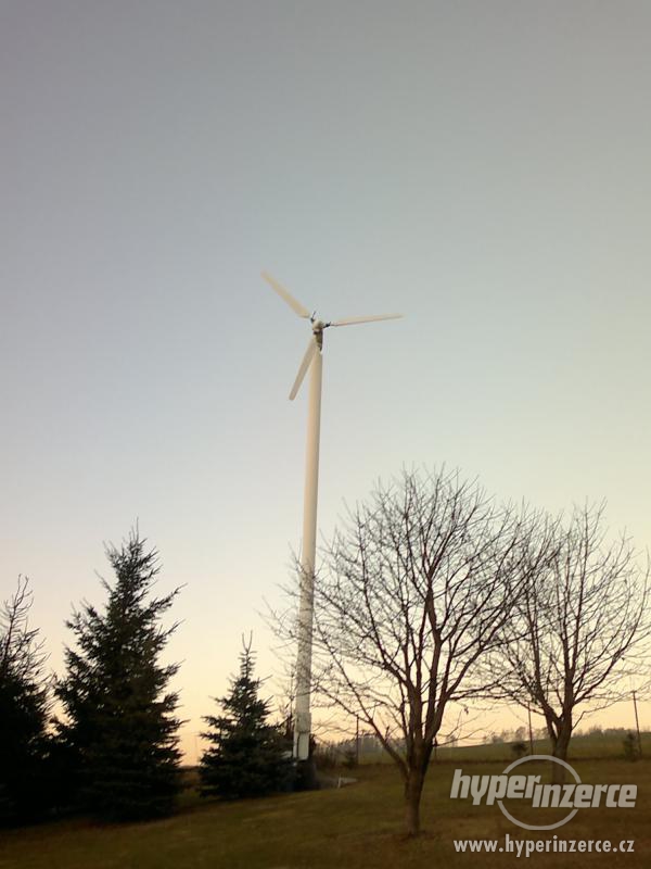

Pěkný den všem.Mám zájem koupit větrnou elektrárnu od jednoho pána.Jedná se o 10 KW turbínu.Výrobcem byl WINDTOWER.Tato větrná turbína dává 400V.Chtěl jsem se zeptat jak zapojit(alespoň teoreticky)tuto elektrárnu na ostrovní systém.Teď mám 1,4 KW fotovoltaiku/24v.Chtěl jsem se zeptal zdali přes nějěké trafo snížit ze 400v na 48v a pak přes měnič zpět na 230V?Tak nějak?S tím,že tu fotovoltaiku udělám též na 48V ze současných 24V.Máte někdo nějaké zkušenosti či vědomosti o tomto.Dejte vědět.Děkuji Pavel

Fúha, 10kW je už pálka a nie je to len tak. Dalo by sa to prehnať cez transformátor ale 10kW transformátor to by bola pekná pálka, na druhú stranu ten transformátor by bol dobrý aj ako umelá záťaž. Ja by som to riešil ale asi inak. Prepokdladám že tá turbína je 3 fázová kedže má 400V. Usmernil by som to 3f usmerňovačom a nabíjal by som z toho batérie zoskladané na dajme tomu 250V a potom by som začal zháňať Menič čo by ti spravil z 250 jednosmerných 250 stiredavých, lacnejší spôsob nevidím. Ale aj tak by bolo s tým dosť babračky. Prečo ste sa rozhodol pre tak velký výkon?

jake to ma vubec rozmery ??? Jen pro zajimavost :)

Hlavně si zjistěte, zda je instalovaný generátor vhodný pro off-grid. Mohlo by se stát, že je použit asynchronní motor v režimu generátoru, což by asi pro off-grid nebylo to pravé ořechové, zejména u tak nestabilního zdroje energie jako je vítr.

10Kw jsou cca 3,3 kW na fázi. Asi by to mohl řešit 3x Victron kvadro, nebo Multiplus, ale Multi od verze 3kVA kdy má dva AC vstupy. Dokáže to nabíjet, hlídat nabíjení. To olovo je kapacitně málo, kvůli přebytku do by se nevyužil z větru. S Victrony by mohlo být finální a dlouhodobě schůdné řešení. Jde u nich hodně nastavit. Ta větrná elektrárna je moc na můj vkus velká. Raději dvě nebo tři menší hlavně offgrid kvůli servisu. WINDPOWER by měl být český výrobek z Královopolské. Budit se bude určitě přes měniče ze sítě. Jedině, žeby to mělo synchronní motor což asi nemá. Za 200 na chatu je to moc, musí se zohledint stavební úřad, protože to je už dost vysoký a sousedé z okolí budou dělat potíže. Potichu určitě není a takový hluk může jít i kilometry.

Právě tyto typy elektráren používají pomaloběžný větrný motor a rychloběžný generátor, čili musí být vybaveny převodovkou, která ovšem není zrovna bezhlučná.

Já moc děkuji za odpovědi a rady.Každopádně to není na chatu,ale já zde trvale bydlím.A tak jsem si říkal,že prostě potřebujeme nezávislost ohledně praní,lednice,tv,pc atd.Přes léto od dubna do října jsme v poho.Pereme(850W/cyklus,lednice valí(660W za 24 hod),běžné ruční nářadí,samozřejmě ty hlouposti jako TV a tak(vše A-tři plus nebo LED).No a v tý zimě jsme bez centrály v kelu.Takže nabíjím a nabíjím :lol: Jsme skromný ohledně elektriky,ale je vždy lepší mít raději víc.Viděl jsem 5kW vrtuly za 270 000 a tak se mi to zdálo jako dobrá koupě.Proto se na vás obracím,aby jste mi poradili.Rád si nechám cokoliv jiného navrhnout a změnit projekt.Mimochodem je tu les ,ale nejbližší stavení je 900m.Takže doopravdy na samotě u lesa.Proč- no už je to tak.Mám od té elektrárny dajakésy měření ohledně hluku atd.,kde to nevychází špatně,ale jak říkám(píši) nechám si poradit.dík za každou odpověď Pavel

Na tyto výkony se používají střídače například od SMA které mají MPPT. Větrník má sice na výstupu 3f. střídavých, ale přímo je to prakticky nepoužitelné. Frekvence i napětí se mění s otáčkami. Potřebujete toto:
http://www.sma-czech.com/cs/produkty/st ... rarny.html
pro větší výkony se zapojují paralelně.
k tomu ještě Manažer ostrovního systému:
http://www.sma-czech.com/cs/produkty/st ... stemy.html
pro zužitkování přebytků, ohřev vody a vytápění SMART LOAD 6000
http://www.sma-czech.com/cs/servis/soub ... 13/-1.html
nebo WINDY BOY PROTECTION BOX:
http://www.sma-czech.com/cs/produkty/st ... 5abdaf408a
Tento SMA systém bude sice drahý, ale výhoda je v tom, že energie ze zdrojů se mění přímo napětí spotřebičů (230V) a neputuje tedy přes akumulátor. Pro začátek tedy stačí menší akumulátor na noční spotřebu, časem se dá rozšířit o další akumulátory nebo FVE.
Takový výkoný větrník se pro spotřebu jednoho domu nevyplatí. Kdyby jste energii prodával sousedům nebo do sítě tak by to bylo lepší.

A jak ta vrtule pracovala dosud? Jak a přes co byla napojená? Jestli by opravdu nebylo lepší si pár takových vrtulí prohlídnout jak pracují jestli je to vůbec vhodný pro ostrovní systém. Možná nějaký znalec to z fota pozná co stím.

No pracovala s napojením na síť-on grid.Takže jsem nepřemýšlel o tom ,že by to nešlo,ale dobrý nápad je se poptat jiných majitelů této vrtule,což v odkazu na této stránce je.Kdo kde co má.A ještě jedna věc-pořídit např.11 panelů + mých sedm,což by bylo něco kolem 4000Wp.A nějaký ty baterie + aktualizovat hardware.A k tomu vrtuly něco kolem 2-3 KW?Co myslíte chlapáci.Nebo někdo prosím něco navrhněte na základě zkušeností ať už vlasních či cizých.Zatím dík Pavel

Pro možnost správného dimenzování VE by bylo vhodné znát průměrnou sílu větru na daném stanovišti v daném období (v zimě). Nominální výkon VE je obvykle udáván při 10-12 m/s, ale této hodnoty lze na našem území dosáhnout obvykle ve větších nadmořských výškách, a to pouze po určitou dobu. Reálná síla větru bývá menší a úměrně nižší je i průměrný výkon VE.
Ztráty v převodovce obvykle zvyšují startovací rychlost větru.
