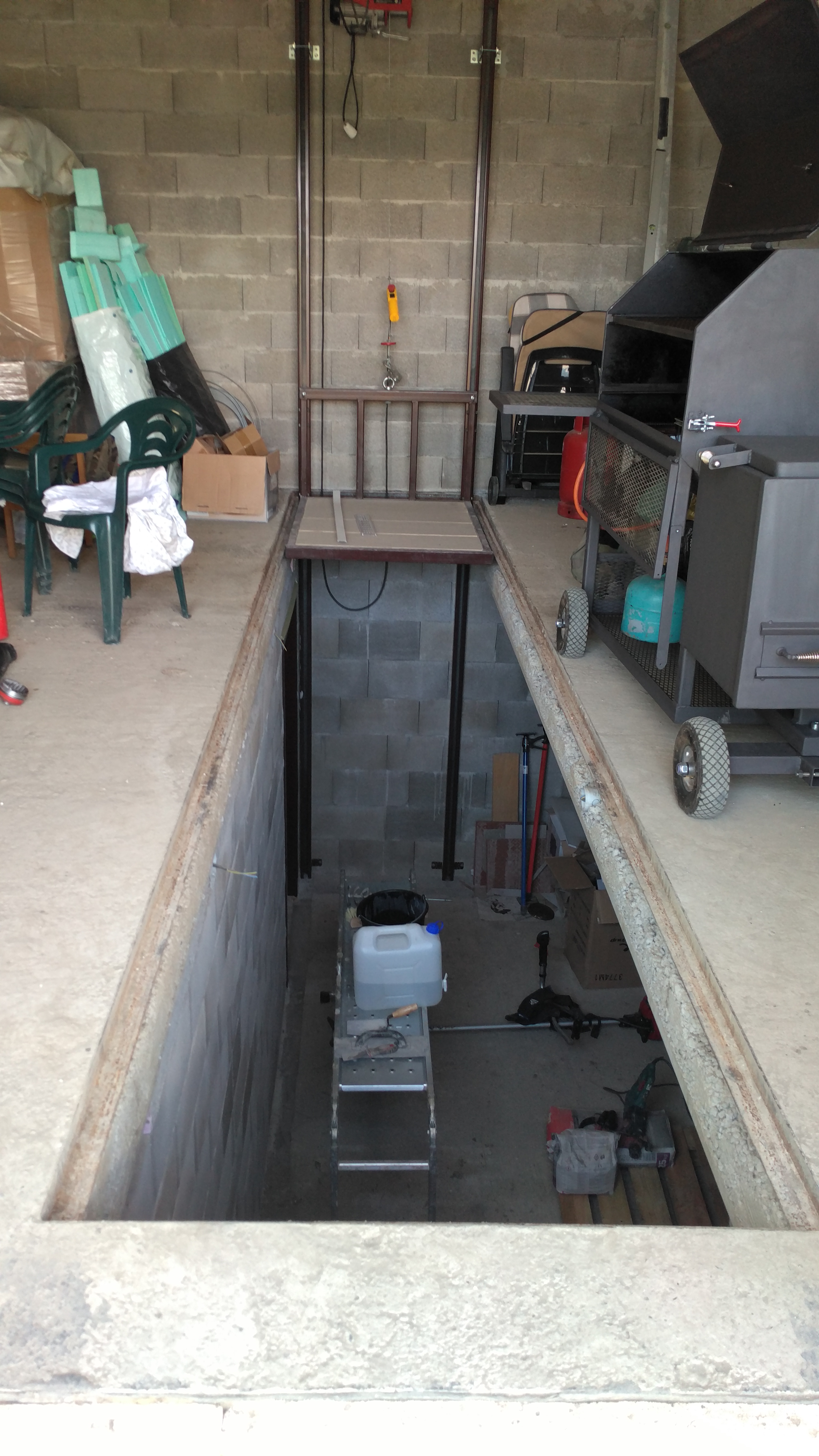

Tak tak staviam si bungalov na duchod a jedine schody budu v bazene, lebo su lepsie ako rebrik
Ale pivnica musi byt, tak som si do nej spravil vytahovu plosinu a odvtedy som stavbu schodov uplne zavrhol
