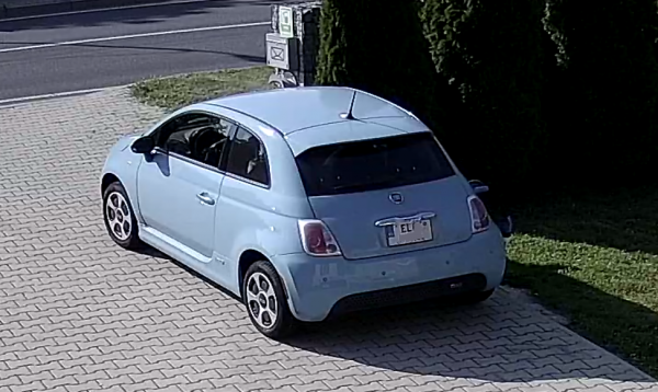

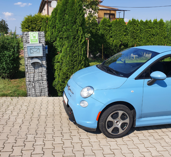

Už je to pár měsíců, co se tu někdo stavil nabít ze slunce.
Naposledy tu byl ten Ioniq: https://forum.mypower.cz/viewtopic.php?p=119759#p119759
A dnes přijel solární nabíjení vyzkoušet řidič Fiatu 500e:
- JonasPP
- Příspěvky: 1199
- Reputace:150
- Bydliště: Okolie Popradu SR

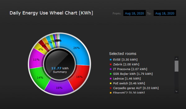

Aky maximalny vykon bral a koľko kWh si cucol.
Mam kamoša neďaleko a on ma tiež na svojej nebytovej budove namontovane 2 nabijače zadarmo a krasne pri hlavnej ceste. Tiež ma 500vku a ukazoval Mi rôzne nabijacie kable a chcel otestovať moje solarko s 6kW kablom.

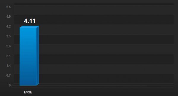

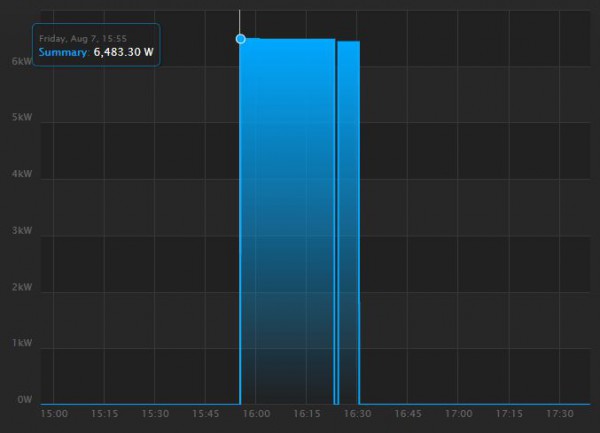

- Reputace:961
Přijel si to jen vyzkoušet, což tu dělá vůbec většina lidí (z těch pár, co se během roku stavili).JonasPP píše:Aky maximalny vykon bral a koľko kWh si cucol.
Fiat měl skoro plno a baterku si dobil jen do 90%.
Příkon:Energie: V té energii je ještě něco málo do sekačky, se kterou jsem pak večer lítal po zahradě a používám k jejímu krmení přídavnou 230V zásuvku, co mám přímo na wallboxu.
Jestli tam nechá plnej příkon, který ta 1f palubní nabíječka Fiatu 500e umí, tak to je o žďibec víc, než 6kW. Takže na to asi trochu pozor. Ale nabíjecí proud jde vždycky omezit, buď v autě, nebo na tom EVSE "kabelu".JonasPP píše:Mam kamoša neďaleko a on ma tiež na svojej nebytovej budove namontovane 2 nabijače zadarmo a krasne pri hlavnej ceste. Tiež ma 500vku a ukazoval Mi rôzne nabijacie kable a chcel otestovať moje solarko s 6kW kablom.

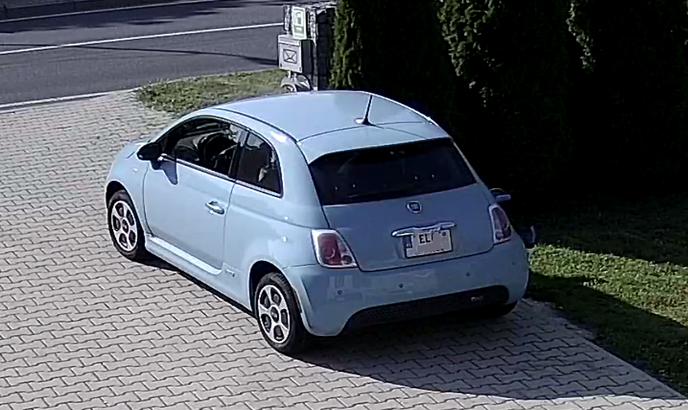

Ještě jsem dostal foto od řidiče.
Ten Fiátek vypadá mírumilovně jako brouček, ale měl pěknej vodpich

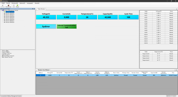

Vážení přátelé,
dovolte, abych se podělil o tragickou událost, která se v Youdově ostrovní laboratoři před časem udála:
V suterénu laborky měla probíhat demolice, tak jsem na cca dva týdny preventivně vypnul všechny měniče a potupně se opět připojil k ČEZu. To proto, že moje měniče mají větráky a prach z demolice by spolehlivě nasály a tak se uvnitř zasraly. Baterie Pylontech, které větráky nemají, jsem předtím cíleně vybil na 60% a nechal zapnuté bez odběru. Vše jsem přikryl igelitem.
Když jsem na konci druhého týdny suterén uklízel, vidím, že pod igelitem na master cihle svítí červená kontrolka. Připojil jsem tedy diagnostiku, která mi oznámila, že master baterka ztratila komunikaci s ostatními cihlami, viz screenshot níže. Všechny cihly jsem tedy vypnul pomocí kolébkových vypínačů, pak znovu zapnul, a nakonec nastartoval i všechny měniče. Funkce byla normální.
Mrknul jsem tedy ještě do CLI a vypadlo na mne toto:
- Problém nastal na cihle č.4, v jejímž logu se zapsaly 2ks nějakých eventů a to právě v týdnu, kdy byla FVE vypnutá.
- Všechny cihly jsou OK, jen cihla č.4 hlásí SOH 98%. Všechny ostatní cihly hlásí SOH 100%.
Až budu mít chvíli klid, zkusím se vtom ještě trochu povrtat, abych zjistil detaily. Každopádně to vypadá, že BMS Pylontechu není úplně nadšená, pokud člověk nechá baterky zapnuté týden či dva zcela bez odběru.

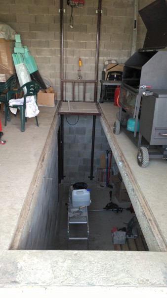

- rasto1
- Příspěvky: 899
- Reputace:44
Tak tak staviam si bungalov na duchod a jedine schody budu v bazene, lebo su lepsie ako rebrik
Ale pivnica musi byt, tak som si do nej spravil vytahovu plosinu a odvtedy som stavbu schodov uplne zavrhol

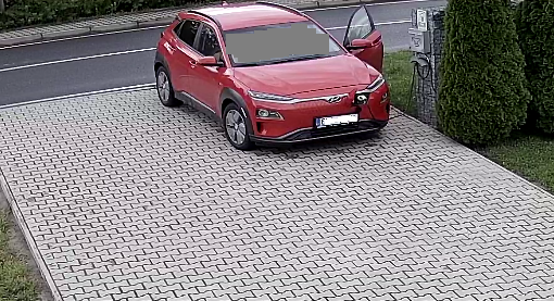

Vážení přátelé elektromobility,
dnes u mne z FVE nabíjela červená Hyundai Kona, zdržela se 30 minut. Sosala rychlostí cca 6.8kW a do baterky si nabila 3.31kWh. To při spotřebě 20kWh/100km odpovídá ujeté vzdálenosti cca 15km.
Nejdřív jsem si myslel, že jde o ten červený Ioniq, co tu byl minule, ale teprve pak jsem si všimnul, že tentokrát je to Kona, tedy jiné auto. V grafu níže pod označením "EVSE": Bohužel, dnes jsem zrovna nebyl doma, tudíž jsem ani nemohl řidiče pozdravit. Nechal mi ale lístek ve schránce, což mne potěšilo :)
Přiznejte se, kdo jste to byl?

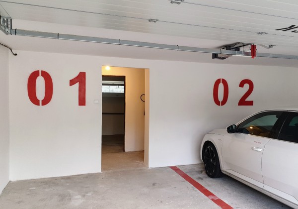

Vážení kolegové akademici,
ačkoliv budova Youdovy ostrovní laboratoře disponuje raketoplánovým hangárem, do kterého by se bez problémů vešly 2 auta + 4 motorky, tak určité osoby (převážně ženského pohlaví) stále nedokázaly pochopit, kde je jejich místo. Prostě letos už nebylo zbytí, než jasně vyznačit, kde začínají a končí jednotlivé přistávací doky. Samozřejmě, doky bylo potřeba také očíslovat, aby během přistávacího manévru opravdu nemohlo dojít k žádné mýlce.

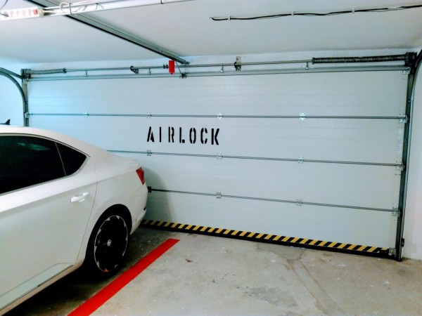

Landing Bay: Když už jsem se rozmáchnul, rovnou jsem také upgradoval stávající obyčejná vrata na Airlock.
AirLock:
AirLock:
