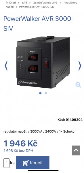

obry den chtel bych se Vas všech zeptat jak by fungovalo vystupni napetí z meniče 12v230v na vystup napojit avr stabilizator bude to napetí podobné siti jako u ds siti? Mam citliva zarizeni mycka ,sponkovacka Ktera na menici nema takovou silu a sponku nedorazi do konce jen ji nastréi nazacatek - je o vykonu 300w ale nema elektrina z menice takovou silu jako u ds sitě. Mycka obcas se kousne a cvaka a blika display. Menič 3000w cisty sinus - china . Dokladam avr stabilizator byl by funkcní? Podotykam koliky mezi ssebou na menici maji 125v dohromady 230v.
https://www.euronics.cz/mycka-nadobi-el ... 50/p42251/
https://www.mironet.cz/powerwalker-avr- ... deEALw_wcB

To ze mycka sa "obcas se kousne a cvaka a blika display" znamena len jedno, menic nedokaze dodat potrebny vykon na vystupe, moze to byt sposobene bud poklesom napatia na baterii (alebo privodoch od baterie) alebo menic nedokaze dat 3 kW. Ak bude strana baterie OK, tak to bude problem menica. Maloktory lacny cinsky menic skutocne doda napisany vykon.Kamil l píše:obry den chtel bych se Vas všech zeptat jak by fungovalo vystupni napetí z meniče 12v230v na vystup napojit avr stabilizator bude to napetí podobné siti jako u ds siti? Mam citliva zarizeni mycka ,sponkovacka Ktera na menici nema takovou silu a sponku nedorazi do konce jen ji nastréi nazacatek - je o vykonu 300w ale nema elektrina z menice takovou silu jako u ds sitě. Mycka obcas se kousne a cvaka a blika display. Menič 3000w cisty sinus - china . Dokladam avr stabilizator byl by funkcní? Podotykam koliky mezi ssebou na menici maji 125v dohromady 230v.
AVR tomu nepomoze, je to len regulator napatia, ale vam chyba vykon a ten AVR nevie "vyrobit".
Umyvacka bezne berie okolo 2kW pocas nahrievania vody - to trva par minut, potom spotreba radovo klesne.

Takze nekupovat jo jeste jsem zbozi nevyzvedl

Avr stabilizator by k čemu byl dobrý?
