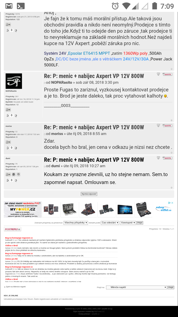

Bug na homepage mypower.cz

Taky mi to dělá na mobilu s androidem, ale na tabletu s androidem je to OK.

Ten odskok nastane při načtení týdenního přehledu příspěvků a stránka odpovídá i jejímu 100% zobrazení. Které je ale oproti celé stránce poněkud jiné.
To samé se stává při načtení u jednotlivého příspěvku

Na uvodni strance mypower.cz je ted pridan nekolikaradkovy javascript, ktery hlida DIV tagy, u kterych jsem zjistil, ze je jim zmenena vyska. Pokud zjisti zmenu, obnovi puvodni styly techto DIVů. Muze to fungovat, nemusi. Uvidime.
Pokud by se to stale nekomu projevovalo a stranka se chovala tak jak je ve screenshotu v prvnim prispevku tohoto vlakna, tak prosim nadale hlasit. Budu to i u sebe sledovat, u me se to delo taky.

Re: Bug na homepage mypower.cz
Jen informacne, problem s manipulaci s homepage googlem byl asi zpacifikovan. Nekolikrat overeno a diagnostikovano, ze to zafungovalo diky jistemu signalu jmenem "puntik vpravo nahore".
Pokud se nekomu z vas zobrazi na homepage tento cerveny puntik vpravo nahore, znamena to fakt, ze google se pokusil homepage zkryplit a mnou napsany javascript to zdetekoval a dal do puvodniho stavu a homepage byla opet pouzitelna.
Ohledne google adsense vzkazuju firme google nasledujici: JSTE PRASATA, VASI VYVOJARI JSOU PRASATA (v korporatu se schova leckdo), A UROVNOVE STALE OBYCEJNA GARAZOVA BASTL FIRMA, AC JSTE DOSPELI KE KORPORATU, KVALITA JE STALE STEJNA!!! Vase bannery nemaji co zasahovat do webu mimo vase "pole pusobnosti".
Jak jsem jiz psal, povazuji to za velmi nebezpecne tohle fungovani googlu a jejich banneru, pac takhle muzou diky property innerHTML manipulovat nejen s vyskou nejakych divů ale i s obsahem. Coz proste je moznost manipulace a na jistych webech (coz mypower.cz neni) je takovy zpusob mozne manipulace znacne nebezpecny.
Tak uvidime jak se to bude vyvijet, kazdopadne na mypower.cz co se manipulace googlu s designem tyce je to zda se poreseno. Obsah ale neresim (doufam ze google neni tak daleko a pokladam to na mypower.cz za totalne nezajimave z pohledu googlu), resim detekci zmeny CSS stylu v konkretnich DIV elementech, ktere zpusobily kryplení homepage mypower.cz.
