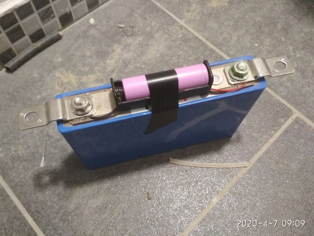

Ahojte. Rad by som zalozil tuto temu aby sa tu prebralo vzajomne spajanie litiovych akumulatorov do sad. Napriklad paralelne spajame 18650 do blokov a nasledne tieto bloky seriovo pre dosiahnutie potrebneho napatia. ak ale budem rozsirovat do buducna bateriu postupne ako zapojit dalsie bloky do systemu? pripojit ich paralelne k existujucim blokom alebo zapojit samostatne do serie a az potom paralelne? to by sme ale potrebovali bms pre kazdu sadu samostate. a co spajanie 18650 paralelne s vacsimi clankami - napriklad LEV40/50 alebo Samsung SDI kde je kapacita 20x vacsia ako jednej 18650... dnes som skusil zapojit jeden clanok LEV40 s jednym clankom 18650 Samsung 26F paralelne. oba clanky boli nabite na 4,1V. nasledne som dal celok vybijat prudom 7A. po celu dobu to vyzeralo OK ale ku koncu vybijania sa zacal Samsung 26F zahrievat. po vybiti na 2,5V som nabijanie ukoncil a clanky od seba ihned oddelil. Na LEV40 som nameral 2,55V ale na 18650 som nameral az 3,4V! takyto rozdiel mali aj po dlhsom odstaveni. 18650 som nasledne dal este vybijat samostatne prudom 2,5A a napocitalo este 250mah. Takze zatial co velky clanok odovzdal celu svoju kapacitu, maly clanok si cast kapacity ponechal. Predpokladam ze to bol aj dovod preco sa 18650 zacal ku koncu zahrievat. v LEV40 uz neostalo nic a tak sa zacal viac zatazovat samsung. mozno to bolo aj tym ze som isiel s napatim az moc dole. mozno keby som vybijal do 3v bola by situacia ina a 18650 by sa nezahrieval. co sa bude ale diat ak paralelne k LEV40 pripojim dajme tomu 15p blok z 18650?

Přechodový odpor na tom pružinovém držáku 18650. Z počátku se ten váleček flákal, s klesajícím napětím na velké cihle začal přebírat větší podíl proudu a proto se hřál. Pokud to nesletuješ, dopadne to takto vždy. A LiOn bych tak nízko nevybíjel. Já třeba končím na 3,4 V.

Celé je to o namahani batérie.. Ako si správne písal je to tým ze si ju týral az na 2.5V..dokonca aj 3V je týranie. Neviem ci dakto tu na fóre vôbec ide pod 3.3V pri lion. Ak je prud rozumny pri vybijaní aj nabijani.. Plus rozumný rozsah napätia.. Môžeš spájať ake chceš batérie.. Jedine na com záleží je co najpresnejšia kapacita v každej vetve. Ja mam postupne stavanu batériu.. Pridávané rôzne kapacity a výrobcov 18650..mam aj 26650..aj LEV40 aj 60Ah Samsung. Všetko funguje uz takmer 3 roky bez balancera..v rozmedzí max pár stotín volta.

super, zletujem to a pokus zopakujem. zletovat to napriamo alebo cez poistkovy drotik?JiříK píše:Pokud to nesletuješ...

Jak se tak na ten obrázek dívám,ono to bude tím,že je máš spojené příliš tenkým vodičem a proto nedošlo k rovnoměrnému vybíjení,protože na tech drátkách došlo k velkému úbytku napětí ten článek se tím pádem flákal a skoro nic nedodal,pokud bys nechal chíli spojené,došlo by k vyrovnání ....spoj pořádným vodičem a k tomuto jevu nedojde...hezký denshuty píše:Ahojte. Rad by som zalozil tuto temu aby sa tu prebralo vzajomne spajanie litiovych akumulatorov do sad. Napriklad paralelne spajame 18650 do blokov a nasledne tieto bloky seriovo pre dosiahnutie potrebneho napatia. ak ale budem rozsirovat do buducna bateriu postupne ako zapojit dalsie bloky do systemu? pripojit ich paralelne k existujucim blokom alebo zapojit samostatne do serie a az potom paralelne? to by sme ale potrebovali bms pre kazdu sadu samostate. a co spajanie 18650 paralelne s vacsimi clankami - napriklad LEV40/50 alebo Samsung SDI kde je kapacita 20x vacsia ako jednej 18650... dnes som skusil zapojit jeden clanok LEV40 s jednym clankom 18650 Samsung 26F paralelne. oba clanky boli nabite na 4,1V. nasledne som dal celok vybijat prudom 7A. po celu dobu to vyzeralo OK ale ku koncu vybijania sa zacal Samsung 26F zahrievat. po vybiti na 2,5V som nabijanie ukoncil a clanky od seba ihned oddelil. Na LEV40 som nameral 2,55V ale na 18650 som nameral az 3,4V! takyto rozdiel mali aj po dlhsom odstaveni. 18650 som nasledne dal este vybijat samostatne prudom 2,5A a napocitalo este 250mah. Takze zatial co velky clanok odovzdal celu svoju kapacitu, maly clanok si cast kapacity ponechal. Predpokladam ze to bol aj dovod preco sa 18650 zacal ku koncu zahrievat. v LEV40 uz neostalo nic a tak sa zacal viac zatazovat samsung. mozno to bolo aj tym ze som isiel s napatim az moc dole. mozno keby som vybijal do 3v bola by situacia ina a 18650 by sa nezahrieval. co sa bude ale diat ak paralelne k LEV40 pripojim dajme tomu 15p blok z 18650?
