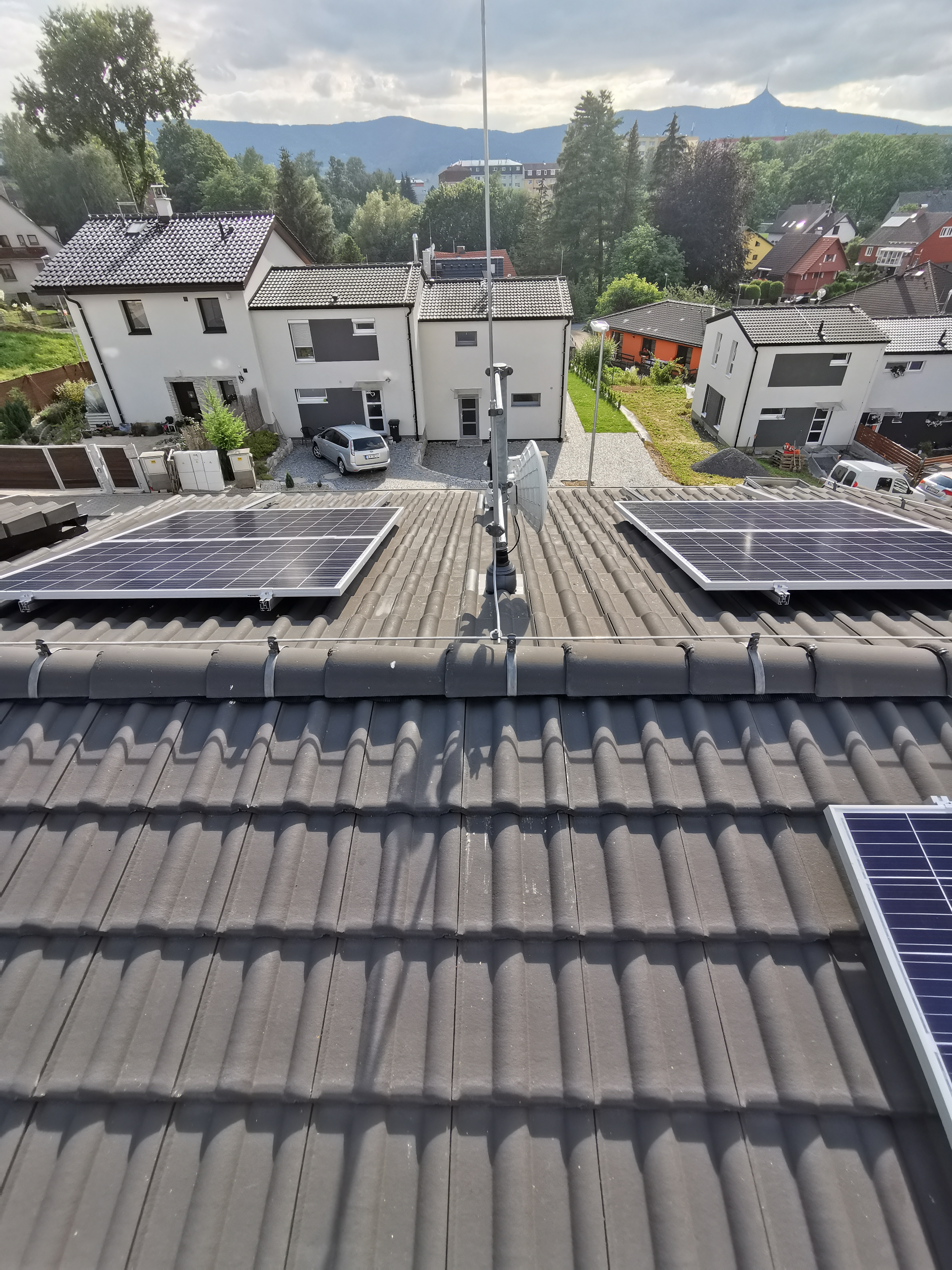

Střecha není úplně vhodná, ale na naše použití kdy potřebuji max 100W od 8-20:00 je to značka ideál. Jen co vysvitne slunce, tak to jede na 3.string, jak se slunce přehoupne přes střechu, tak to kombinuje 3. s 1. a 2. skoro až do západu. Testoval jsem jestli má smysl ten 3. string směrem na severovýchod a pro mě má. Včera bez těchto panelů bylo v 8 pouze 50W z difuzního světla, dnes od 6:00 200W volných. Včera bylo pod mrakem a difůzně to dalo 160W, což na pokrytí naší spotřeby je super. Prakticky pokud aktivně nezatěžuji síť, tak i když zapnu všechna světla, ventilátory, tv, reprosoustavu, tak stále jsem max do 400W, ale to se nikdy nepotká. Typická spotřeba je 100-150W, když jsem vzhůru a 50W noc.

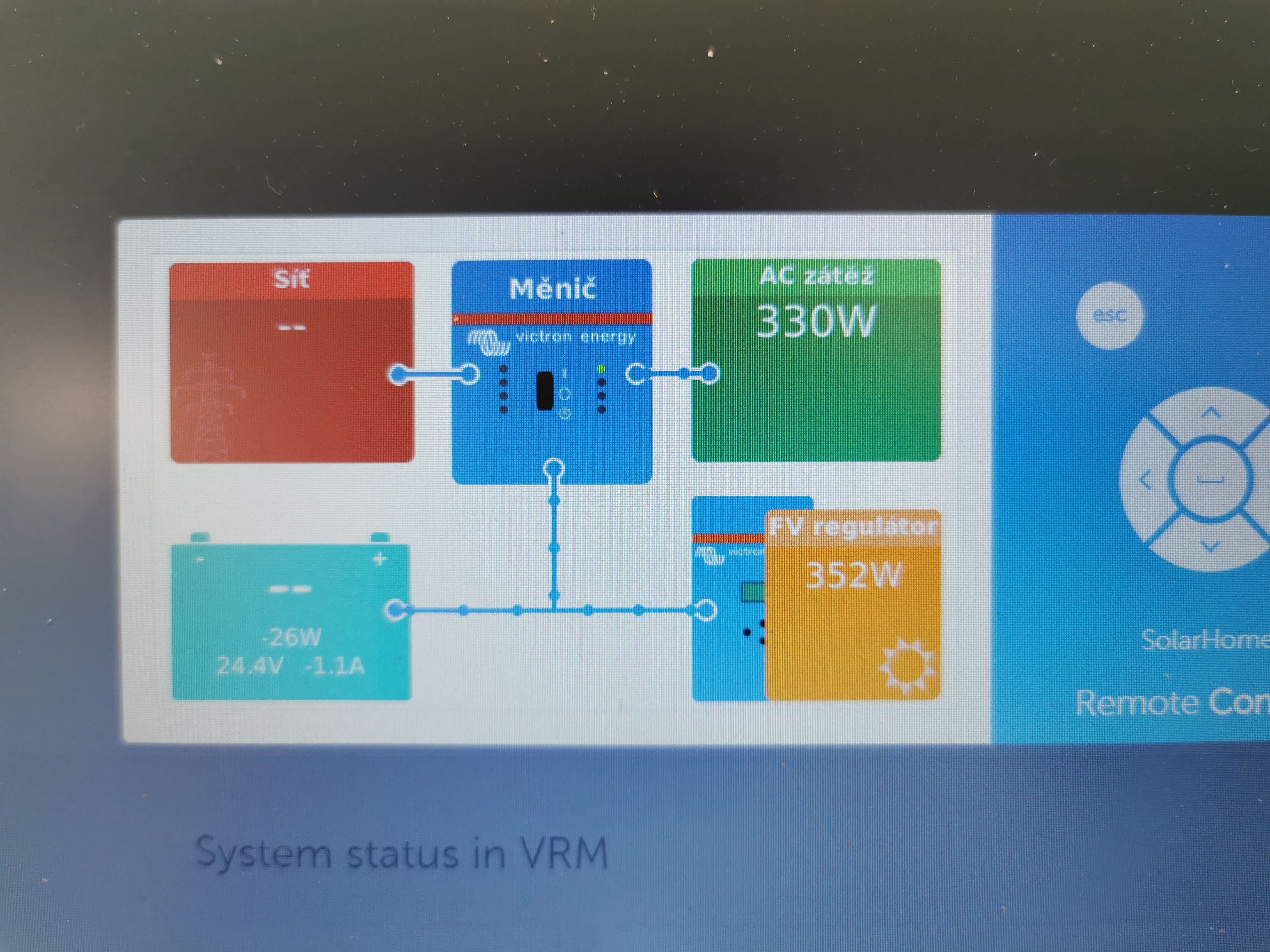

Včera byla doma první 1kWh, Victron je tichoučkej, nic nehučí do 300W. Regulátor chladnej i když dával 25A, za mě spokojenost.

Panely jsou aktuálně se sluníčkem nízko prakticky půlka mimo osvit, v létě to bude ok, ale i tak se změnila výtěžnost pokud je inverze z 50-60W na 200W. Takže aktuálně vím, že i když bude počasí jakékolikv, tak po dobu světla mi to domek pokreje. Pomohlo tomu podle mě i 3s zapojení pro 24V systém, jelikož vidím jak se systém snaží vycucnout každej watík až do západu. Špičkově jsem již viděl i 930W což byl hezký pohled.

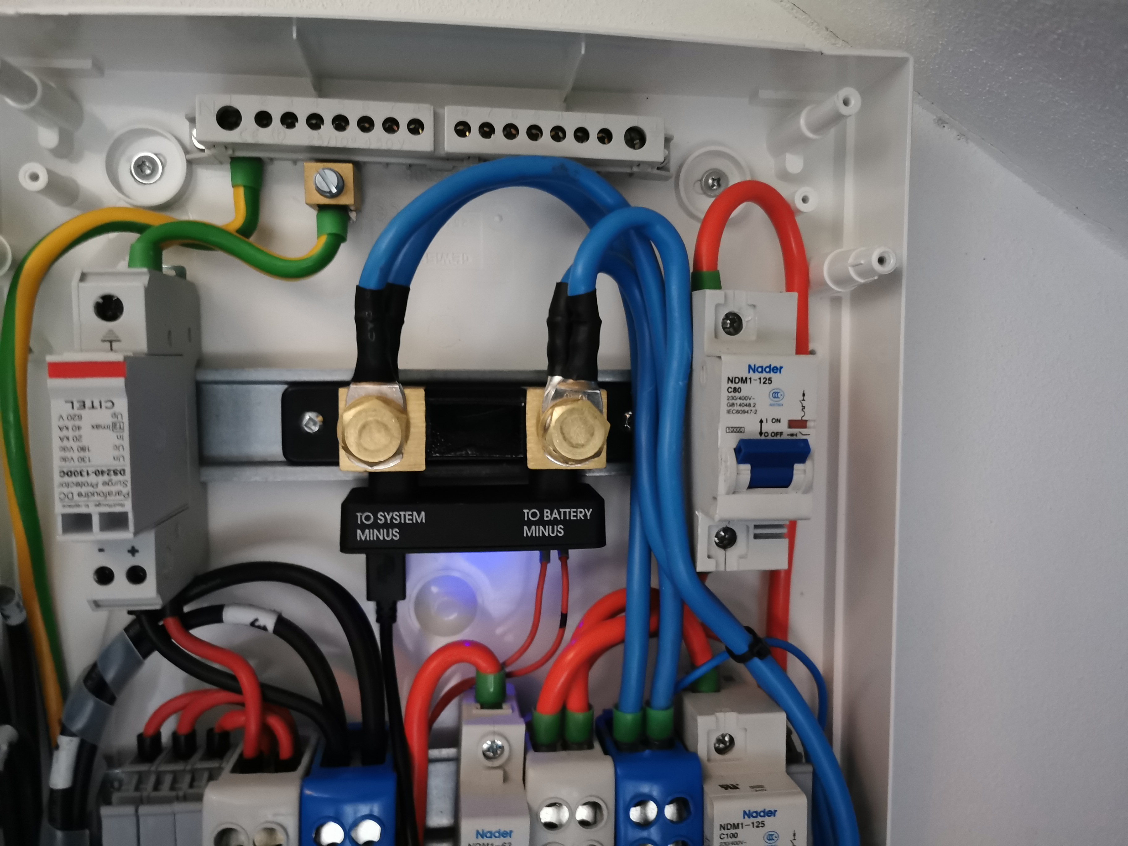

Ještě jedna rychlá rada, kdyby někomu nevonělo, stejně jako mě, věci volně po stěnách, tak ten SmartShunt od Victronu je vymyšlenej, že se vejde akorát do dinlišty a nikde nic nepřekáží. Fakt jsem dlouho neviděl výrobek, co by byl domyšlenej a tady jsem to ani nečekal, ale věřím že to nebyla náhoda. Když vidím jak to tam pasuje a i ta deska s konektory a čidlem je distancovaná, aby se to pěkně vešlo, tak to nemůže být náhoda.
