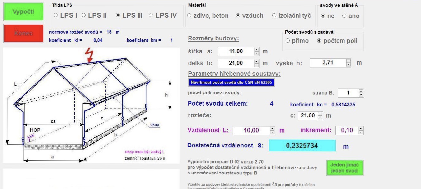

Tak hromosvodář mi poslal 2 výpočty "S" vzdálenosti pro mojí střechu. V jednom případě je výpočet pro svody každých 10 metrů, v druhém případě co 20 metrů (aby nebyla délka střechy rozpůlená hromosvodem).
V tom lepším případě je vzdálenost 19cm, v druhém 24cm. Půjdu tou cestou 24 cm.
Díky tomu už vím, že se na střechu dají dát až 3 panely 1740mm vysoké za předpokladu, že na výšku mezi nimi nebude žádná mezera. Na délku mám k dispozici po ponechání mezery a šířce "S" 19680mm.

pozor na tu vzdálenost, v prostřed hřebene je to těch 24cm ve vzduchu, a jednou tolik v taškách. Takže pokud máš na hřebeni kovový držáky vedení, který jsou obemknutý kolem hřebenáče, pod hřebenáčem kovovej odvětrávací pás přesahující na každou stranu 30cm, tak začátek panelu musí být cca 70cm od hřebene. Na tohle je potřeba myslet už při sestavování střechy, a dát větrací pás plastovej. Další možnost je, že se dají na hřeben laminátový distanční tyčky, a je hned dostatečná vzdálenost vyřešená. Další věc je, jak je to u okapu, zase, okap je spojenej s vedením, okap drží na hácích, který zasahují cca 30cm pod krytinu, a v krytině je dostatečná vzdálenost dvojnásobná oproti vzduchu... a taky bys měl vědět, kolik je to s v místě okapu... podobně je to na bocích, když je jímací vedení na taškách, je potřeba počítat s v pevném materiálu, tj dvojnásobek... Co se dá trochu obelstít, že se udělá jímací vedení kousek pod hřebenem na severní straně, a dají se jímací tyče/ pomocné jímače, čímž se dosáhne dostatečné vzdálenosti, můžou se tam přidat i svody "navíc" který by zavazely na jižní straně, a tím se zmenší dostatečná vzdálenost. Ale tohle má vědět ten, kdo to projektuje, ne aby to řešil ten, kdo zadává zakázku. Nakonec to vyjde tak, že od hřebene by měly být panely aspoň 70cm, a od kraje střechy 50cm, od okapu podobně, a tvůj výpočet bere za své...
Pak je řešením na hřeben instalovat jímací vedení na izolační podpěry patřičné délky, svody udělat izolovaným HVI vodičem a můžeš použít střechu prakticky bezezbytku, ale bleskosvod bude stát půl mega, místo 20kKč...
Panely bez mezer jsou blbost, je potřeba mezi řadama nechat aspoň centimetr na dilataci, a taky aby měla kudy odtéct voda...

sněholamy je potřeba někam připojit. opět řeší projektant, ale ve zkratce nějak takhle: jsou blízko u okapu a dost daleko od panelů? spojit s bleskosvodem. Jsou blízko u panelů, a dost daleko od svodů a okapu? spojit s konstrukcí a přizemněním panelů.
Kvůli tomuhle jsem třeba na zadní straně domu montoval plastový okap, protože okap dosahuje až k oplechování střešního okna s motorovým pohonem rolety a díky okapu připojenému k bleskosvodu bych si případně poslal blesk přímo do instalace.
Ta dostatečná vzdálenost by se měla dodržet i směrem do domu, takže v podkroví by měla být el. instalace dost daleko od jímacího vedení, a stejně tak kovová konstrukce pro sádrokarton, včetně krovových závěsů!!! A kdo to tak má? Ani já ne. Takže zase norma, která se nedá prakticky dodržet. Na krovu shora na lati zavěšenej držák svodu, pak 12cm dřeva a zespodu přímej závěs pro sádrokarton. A kde je dostatečná vzdálenost. Tak jsem ty konstrukce aspoň připojil k pospojování.

Prostě, realizace hromosvodu na střeše s fotovoltaickými panely si v obtížnosti nijak nezadá s výměnou vstřikovací trubky traktoru Lakatoš. A proto se jako svačinář přikláním k řešení, všecko na střeše pospojovat do jedné velké Faradayovy klece s bodlinami, tak jak jsem citoval z hromosvodářské bible již na předchozí stránce tohoto vlákna:

U toho hřebenáče by se to dalo vyřešit tímto držákem, ne? Jinak větrací pás kovový tam není.kodl69 píše:pozor na tu vzdálenost, v prostřed hřebene je to těch 24cm ve vzduchu, a jednou tolik v taškách. Takže pokud máš na hřebeni kovový držáky vedení, který jsou obemknutý kolem hřebenáče, pod hřebenáčem kovovej odvětrávací pás přesahující na každou stranu 30cm, tak začátek panelu musí být cca 70cm od hřebene. Na tohle je potřeba myslet už při sestavování střechy, a dát větrací pás plastovej. Další možnost je, že se dají na hřeben laminátový distanční tyčky, a je hned dostatečná vzdálenost vyřešená. Další věc je, jak je to u okapu, zase, okap je spojenej s vedením, okap drží na hácích, který zasahují cca 30cm pod krytinu, a v krytině je dostatečná vzdálenost dvojnásobná oproti vzduchu... a taky bys měl vědět, kolik je to s v místě okapu... podobně je to na bocích, když je jímací vedení na taškách, je potřeba počítat s v pevném materiálu, tj dvojnásobek... Co se dá trochu obelstít, že se udělá jímací vedení kousek pod hřebenem na severní straně, a dají se jímací tyče/ pomocné jímače, čímž se dosáhne dostatečné vzdálenosti, můžou se tam přidat i svody "navíc" který by zavazely na jižní straně, a tím se zmenší dostatečná vzdálenost. Ale tohle má vědět ten, kdo to projektuje, ne aby to řešil ten, kdo zadává zakázku. Nakonec to vyjde tak, že od hřebene by měly být panely aspoň 70cm, a od kraje střechy 50cm, od okapu podobně, a tvůj výpočet bere za své...

Nerozumiem preco sa to neriesi oddialenym resp. izolovanym bleskozvodom? V konecnom dosledku budu naklady mensie ako vsetky tie upravy. Ak vychadza ze S= 25cm, tak sa bez problemov da pouzit kabel HVI light + izolovane jimace (3ks?) na hrebeni. Potom je jedno co a v akej vzdialenosti je pod hrebenom, z coho je zlab a pod.

Jasně. pokud se dělá systém za milion, tak se nějakejch 100kKč navíc za bleskosvod rozplyne v ostatních nákladech. Ale tohle už jsem psal. HVI je jedno z řešení. Proto jsem psal, kontaktovat rozumnýho projektanta. Asi se nepovedlo...
Spojení všeho dohromady je taky fuunkční, ale musí se udělat důsledně, včetně např krbové vložky a pod, a to všechno pořádnejma průřezama, tohle řešení se používá u kovovejch staveb. Když se udělá důsledná mříž (síť), je to zároveň i elektromagnetický stínění... A to, že musí být všude přepěťovky od TI po TIII na každým drátku co jde do domu, o tom se taky nediskutuje.
