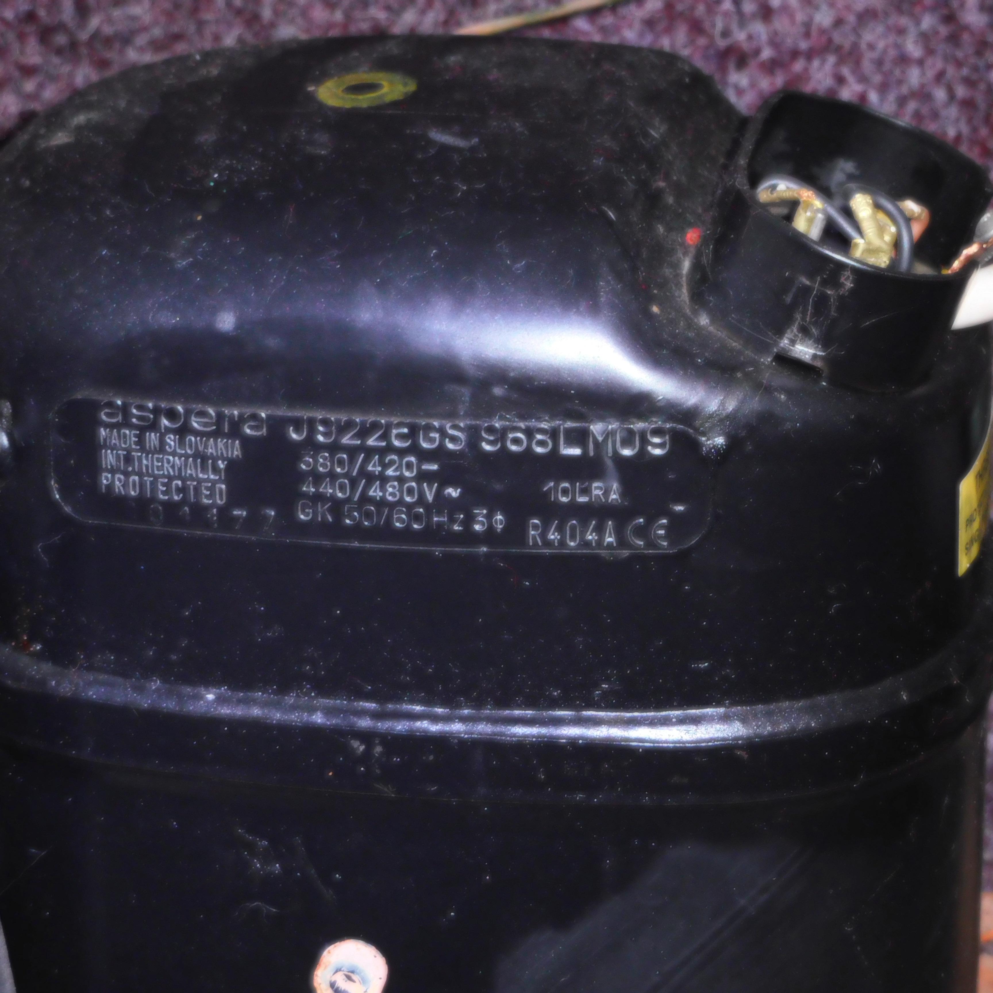

Co je napsaný na motoru ? Vyfot štítek
Nebude levnější vyměnit kompresor ?

- Příspěvky: 172
- Registrován: pon kvě 04, 2020 7:27 pm
- Bydliště: Orava SK
Re: Inverter pre TC
pozrel som sa na to neda sa prepojit, ale je to v delte

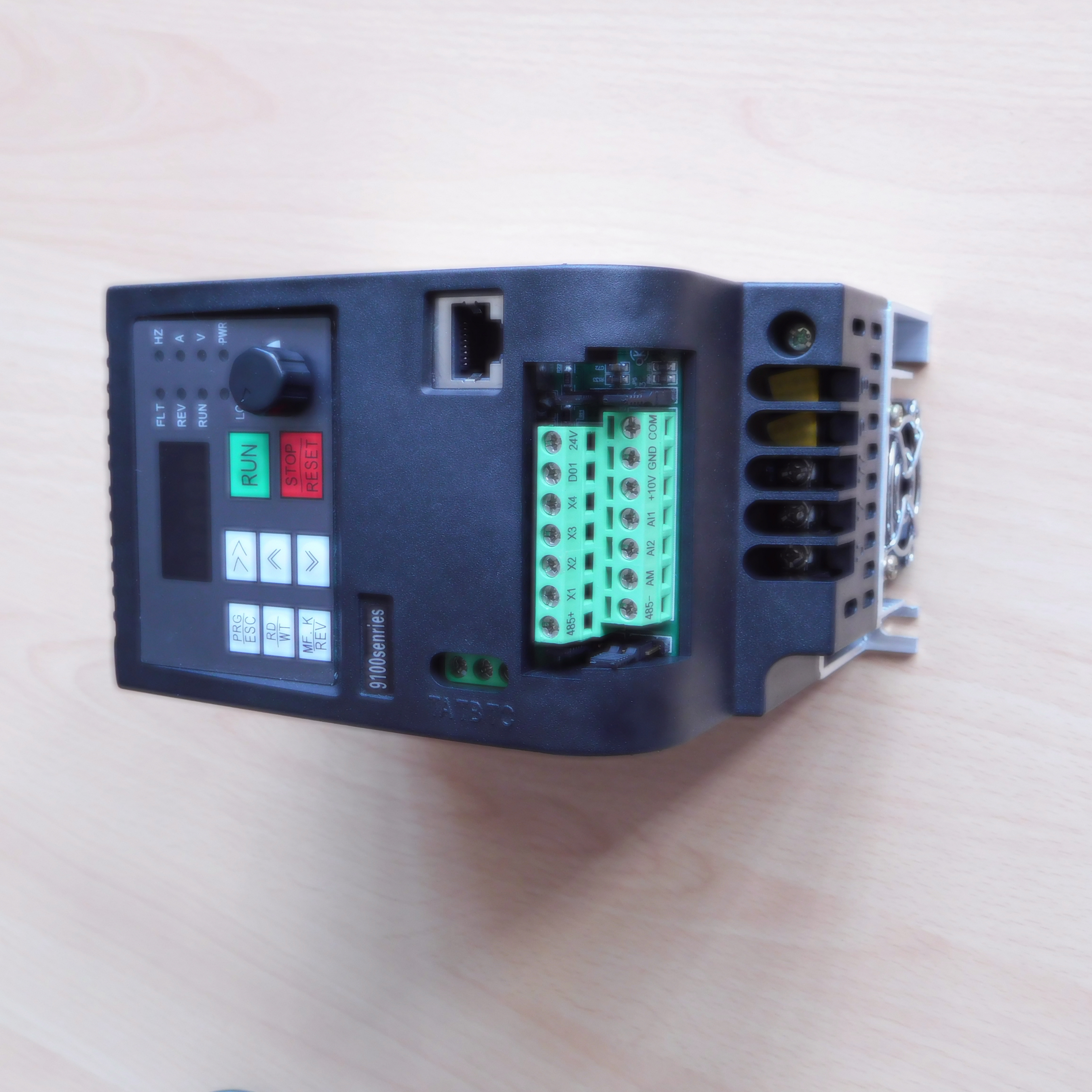

Doplním, že nFlixin 9100 3x400V (vstup) funguje od 352V DC, ale nedokáže vytvořit 3x400V nutný pro plný výkon motoru => bude velký skluz, malé otáčky, nebude dobře mazat a odejde brzy.
Mám 2200W verzi, chystám autotransformátor z 230 na 450V.
Už jsem i dovnitř koukal, násobič by šel udělat jedním drátem, nedokážu ověřit, že ten zvýšený proud by usměrňovač zvládnul trvale... Rozhodl jsem se jít cestou autotransformátoru. Ale kdybych měl motor 800W, ten násobič bych vyzkoušel právě s tou verzí 2.2kW...

- Příspěvky: 172
Re: Inverter pre TC
tak tu je foto, kum fotak zaostrilzbek píše:Co je napsaný na motoru ? Vyfot štítek

Re: Inverter pre TC
To je dobrý začátek, přetaktovat půjde, bez 600V DC uvnitř frekvenčního měniče to nepůjde.
Je třeba aby to někdo zkusil:
https://a.aliexpress.com/_Bfjfc3ft
Vzal bych tu verzi 2.2kW kvůli zatížení usměrňovače...
A pak vyzkoušet, jestli není náhodou možné jít až na 60Hz... Nejspíš to půjde bez problému, pod 45Hz bych to nezkoušel.

Re: Inverter pre TC
Tak sudruhovia z ciny si svihli, fr. menic je uz na stolejosse píše:To je dobrý začátek, přetaktovat půjde, bez 600V DC uvnitř frekvenčního měniče to nepůjde.

- Příspěvky: 172
Re: Inverter pre TC
Naskor to skusim na distr siet , a potom budem uvazovat ci nekupim nejaky menic 24/220v modifikovany sinus,
skusim aj na vystup menica co mam pre dom, ten v pohode rozbehne aj 1,5 hp 230 kompresor co sa spina s peletovym horakom na cistenie od popola. Bohuzial teraz mam v plane dovolenkopve aktivity, ale uvidim. Ak sa to osvedci doplnil by som nejake fv panely na zimu, nech to stoji co to stoji

Re: Inverter pre TC
Který přesně je to kousek? Prosím foto ze strany a jestli je odvaha tak i zevnitř. Jestli je to z 230 na 400: potřeboval bych potvrdit můj tip, že je uvnitř násobič a zajímají mě hodnoty na kondenzátorech a jaký použili usměrňovačStefanK píše:Tak sudruhovia z ciny si svihli, fr. menic je uz na stolejosse píše:To je dobrý začátek, přetaktovat půjde, bez 600V DC uvnitř frekvenčního měniče to nepůjde.
