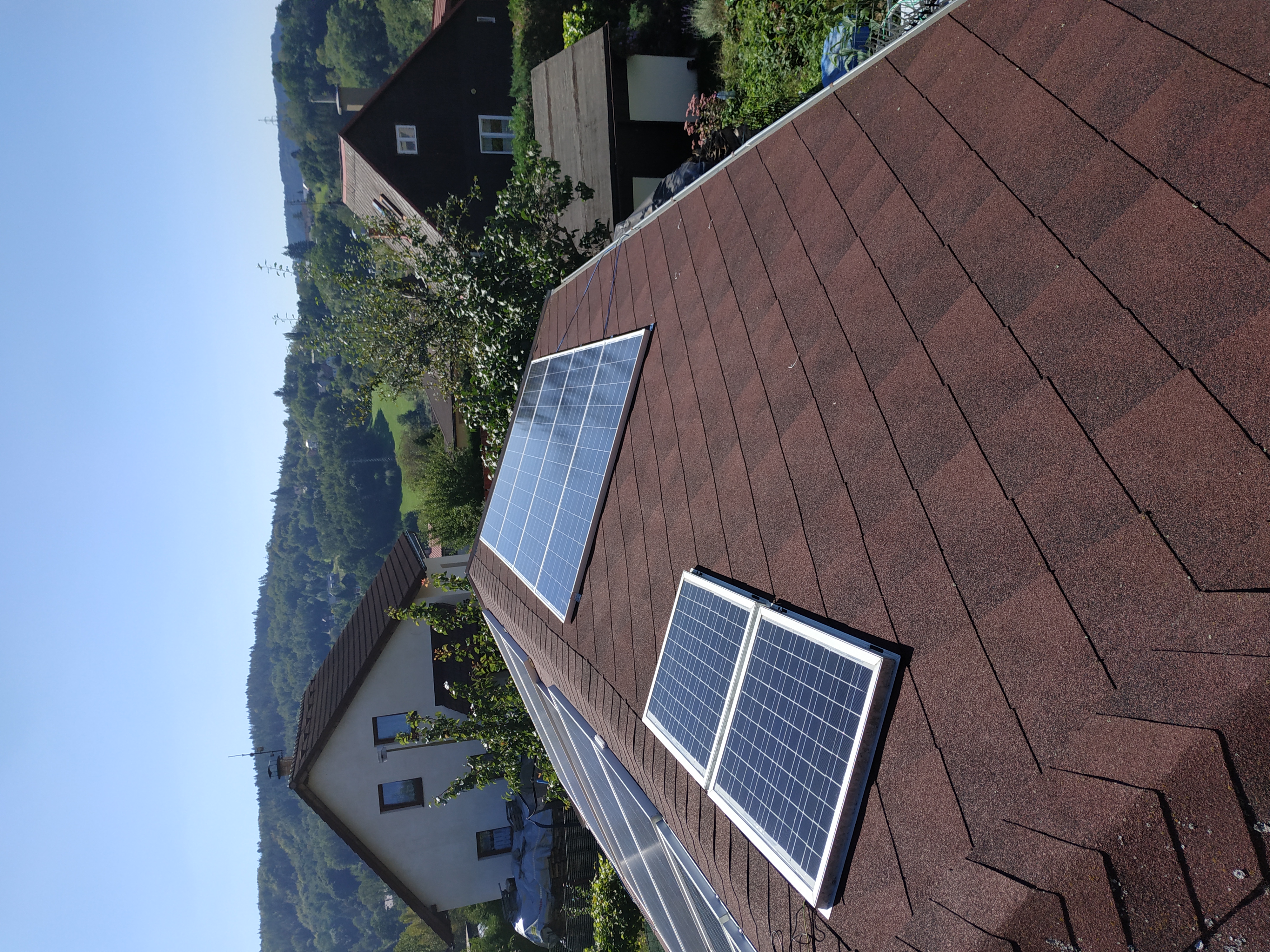

Zvýšení celkového výkonu o 800wp na celkových 3510wp.

Ahoj, to más šindel? To jak tam máš chycené tak na trvdo, bez profilů?

Hmm, ani panely sa nemajú poriadne ako odvetrat.

Prave, to přehřivání..

presne ako píšu vyššie,to sa bude strašne prehrievať
Jednak bude menší výkon,a ešte určite to skráti životnosť panelov

Ano ano pánové.
Více se to přehřívá.
Výkon je menší.
Ale v létě kdy je teplo tak to až tak nevadí.
Životnost panelu bude asi menší.
Ale tyto nebyly nové.
A hodně lidí po třeba 10 letech panely stejně mění za nové a výkonnější.
Výkon je menší.
