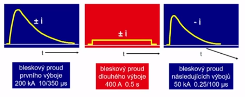

Aktivne bleskozvody su uz pase, ukazalo sa ze predpoklad na ktorom boli postavene je chybny. Vychadzalo sa z toho ze aktivny "jimac" vytvori kanal cez ktory sa zvedie vacsina energie blesku a tym vytvori ochranny priestor. Ale v skutocnosti rychlost sirenia vyboja je 10na5 m/s a trvanie "prvej" casti vyboja trva cca 100us, tak potom vychadza polomer ochranneho priestoru na 10m, pricom ale povodna francuzska norma pocitala s rychlostou 10na6 m/s a ochrannym priestorom s polomerom 100m !!! Dalej sa zistilo, ze rozdelenie bleskoveho prudu nie je podla odporu jednotlivych vedeni, ale podla impedancie a dosledok toho je ze napr. na budovach s viacerymi zvodmi najblizsie 2 zvody odvedu az 50% energie.
Priebeh bleskoveho prudu podla EN 62305 Preco blesk udrie do nizsieho miesta - casto je za tym vytvorenie stupaveho prudu teplejsieho vlhkeho vzduchu, ostre hrany a pod.
