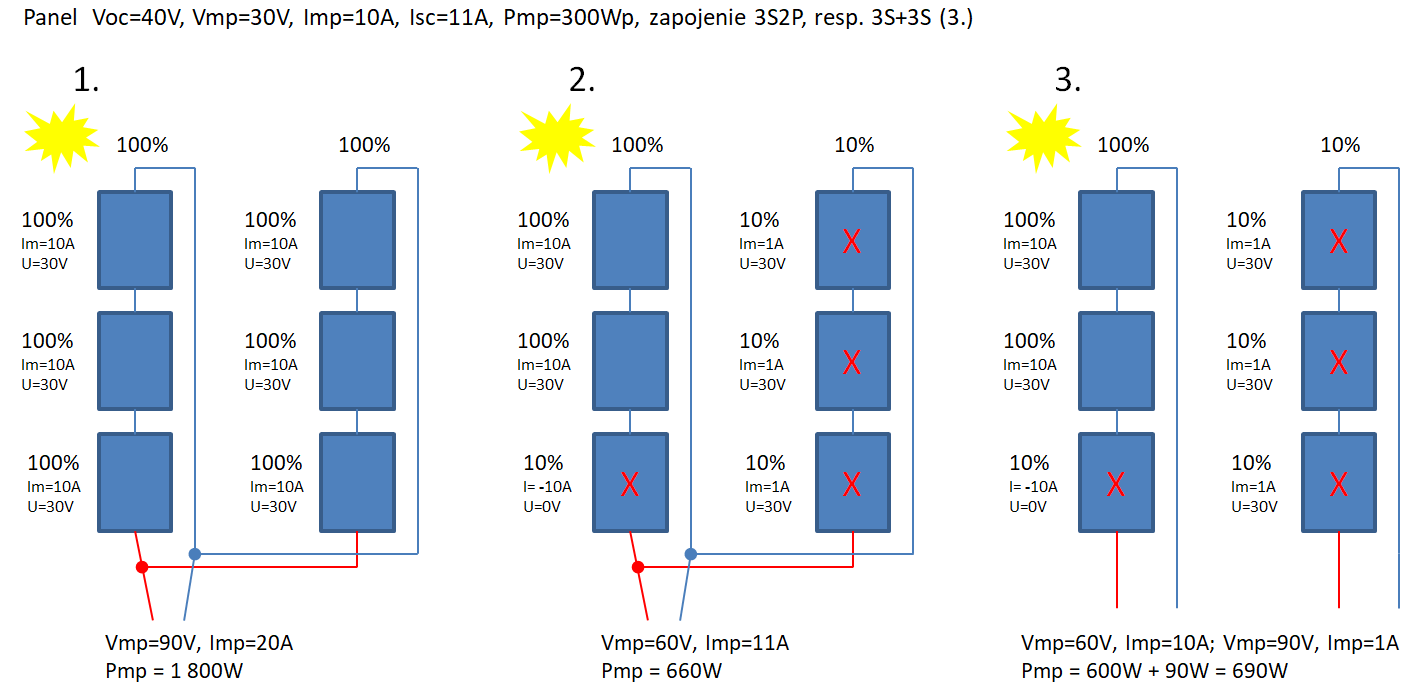

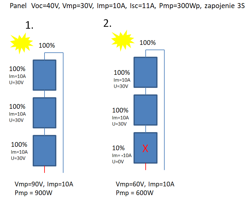

Pretoze na internete koluju rozne dohady, pokusil som sa ma par obrazkoch zachytit vplyv zatienenia panelu (ov) na vykon stringu. Pre zjednodusenie predpokladam panel s parametrami Voc=40V, Vmp=30V, Imp=10A, Isc=11A, Pmp=300Wp, a tiez pre zjednodusenie predpokladam ze fotovoltaicky panel je zdroj prudu, ktory je priamo umerne zavisly na osvetleni, ze je ohraniceny napatim naprazdno Voc ktore je takmer nezavisle na osvetleni.
Prvy pripad je seriove spojenie 3 panelov (3S).
Z obrazku je jesne ze ak sa zatieni panel, tento nie je schopny dodat prud ako nezatienene panely a k slovu sa dostanu ochranne diody proti prepolovaniu. Dosledkom je ze pri zatazeni prudom 10A sa string 3S tvari akoby mal len 2 panely v serii.

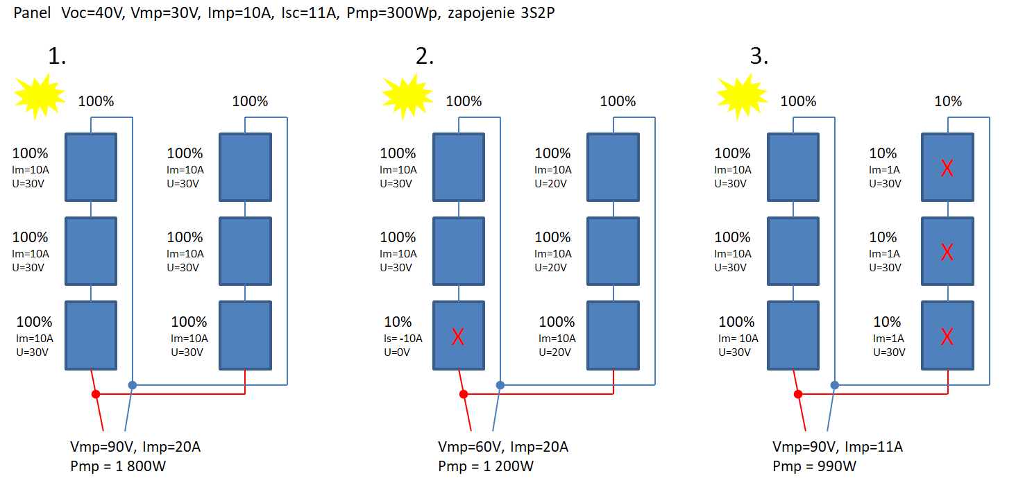

Druhy pripad su dva stringy, kde v kazdom su seriovo spojene 3 panely (3S2P).
Situacia 2. je pripad zatienenia jedneho panelu ak oba stringy su zhodne nasvietene, na obrazku je jedna situacia ked sa MPPT zastavi na "dolnom" maxime, je vsak mozne ze sa MPPT zastavi na "hornom" maxime ktore je dane nezasiahnutym stringom a vypadne cely vykon zasiahnuteho stringu !!! Zalezi na algoritme MPPT.
Situacia 3. je pripad rozne orientovanych stringov, napr. JV a JZ.
Na tretom obrazku je situacia 3. ale pripad zatieneneho panelu v jednom stringu, pricom druhy string ako celok je menej osvetleny (pripad rozne orientovanych stringov, napr. JV a JZ.). V tomto pripade je vidno ze pouzitie samostatnym MPPT regulatorov pre kazdy string prinesie najvacsi vykon, otazka je ci v tomto pripade tych 90W stoji za to. Prinos druheho regulatoru sa bude zvacsovat s intenzitou osvietenia druheho stringu. Pri 100% na oboch stringoch to bude 600W + 900W = 1500W (2xMPPT) versus 1200W pre 1xMPPT, ak najde skutocne maximum pri cca 60V (1200W) a nezastane na maxime pri 90V - 900W.
Z toho vidno ze zatienenie jedneho panelu v samostatnom seriovom stringu nie je az taky problem (pokial je MPPP v regulacnom rozsahu napati) , horsie je ak su taketo stringy spojene paralelne, a zatieni sa viacero panelov v jednom stringu. Potom zalezi na algoritme mppt regulatora aby nasiel "spravne" maximum.
