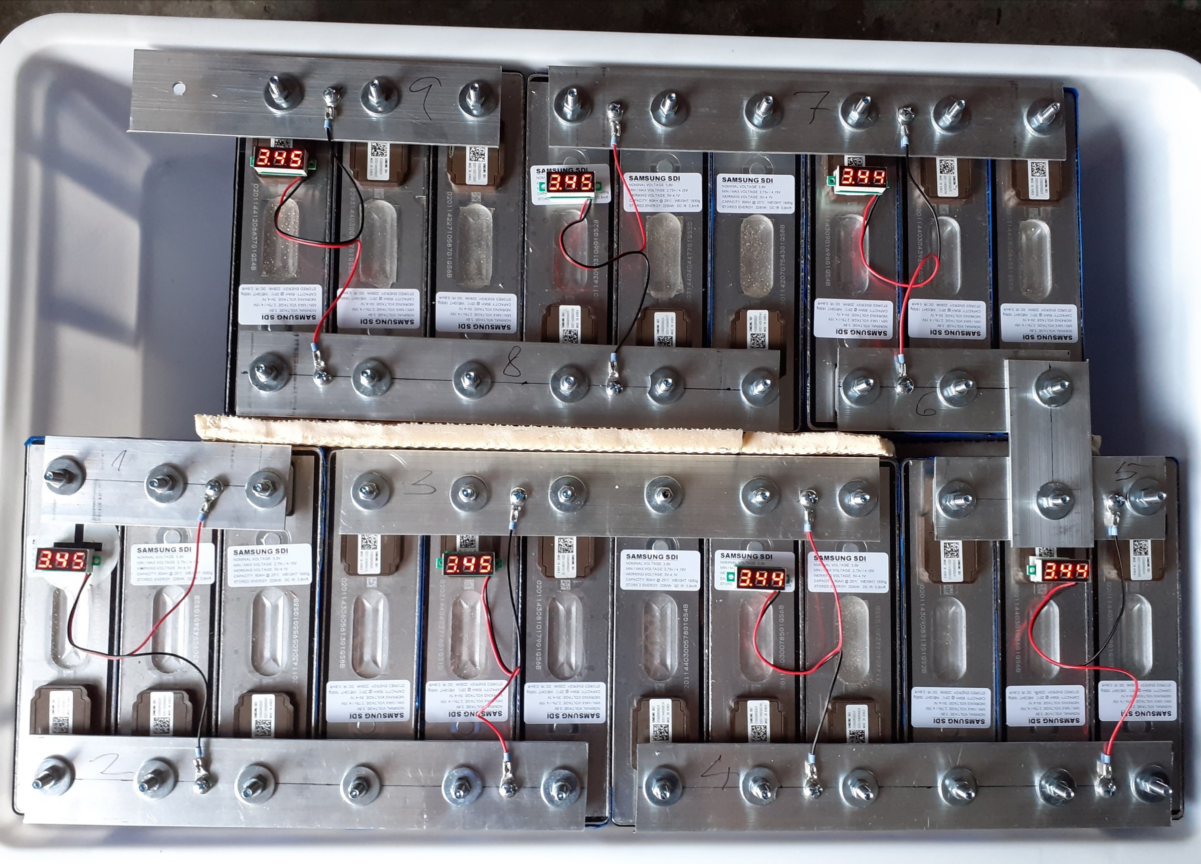

U mňa zatiaľ takto - potrebujem ešte M5 matice.

nielen matice, kup aj plosne podlozky, najradsej nerez a na to dat perovu podlozku, to je velmi dolezite. podlozka a matica moze byt aj zinok, nudzovo aj Zn, ale Zn na takej vacsej ploche asi nie.
Akumulatory odizolu aj z bokov (+ pol je vyvedeny na Al obal) , ta izolacia co je tam je nedostatocna. ten prepoj ak nemozes spravit Al stvorcom, tak to daj na samostatny aspon M6 a poriadne dotiahni (pripadne daj 2 pasoviny) , lebo ked budes pasoviny dotahovat len tym M5 cervikom, moze sa ti stat ze povytiahnes ten cervik z akumulatora. Ten zavit v Al je najslabsie miesto tohto riesenia
znicil som tak jeden aku

Re: Môj pokus o nízkorozpočtovú malú FVE
prikladam aj foto poslenej sady aku
medzi akumulatory som dal lino

možno som fakt pranoidný,ale ja by som sa takto natvrdo spojiť články paralelne bez poistky neodvážil spojiť
Neviem či aj v autách sa to robí takto,ale zatial som to v ani jednej nevidel takto spájať.
Nechcel by som vidieť,čo to spraví,ak by sa len jedna jediná dostalal do skratu

v autach boli tie clanky spojene zvarene laserom al plechom cca 1.5mm.
Rozobral som jeden LiFepo4 aku Od motomy https://stojizato.sme.sk/s/lifeypo4+12v+60ah+lifepo4/
potreboval som vediet ci je v nich BSM, no a su tam vzdy 3 ks paralerne spojene LiFe clanky 25Ah medenym pasikom 1mm vzdy po 3 ks. len tak natvrdo a napojene na bmsku a az potom som sa rozhodol pre riesenie tak ako som to spravil.
ale ked sa ma stat nestastie aj hajzel spadne na cloveka, na to je dobre forum

Tak som sa prave dozvedel, ze kazdy jeden samsung Li-ion ma v sebe zabudovanu poistku proti skratu,Lui píše:možno som fakt pranoidný,ale ja by som sa takto natvrdo spojiť články paralelne bez poistky neodvážil spojiť![]()
zrejme len jednorazova s clankom, ale budem spokojnejsie spavat

sú tam tuším tri poistky, písal som to niekde v tomto témate, používa sa sa to v autách takže tie články musia byť zabezpečené...
