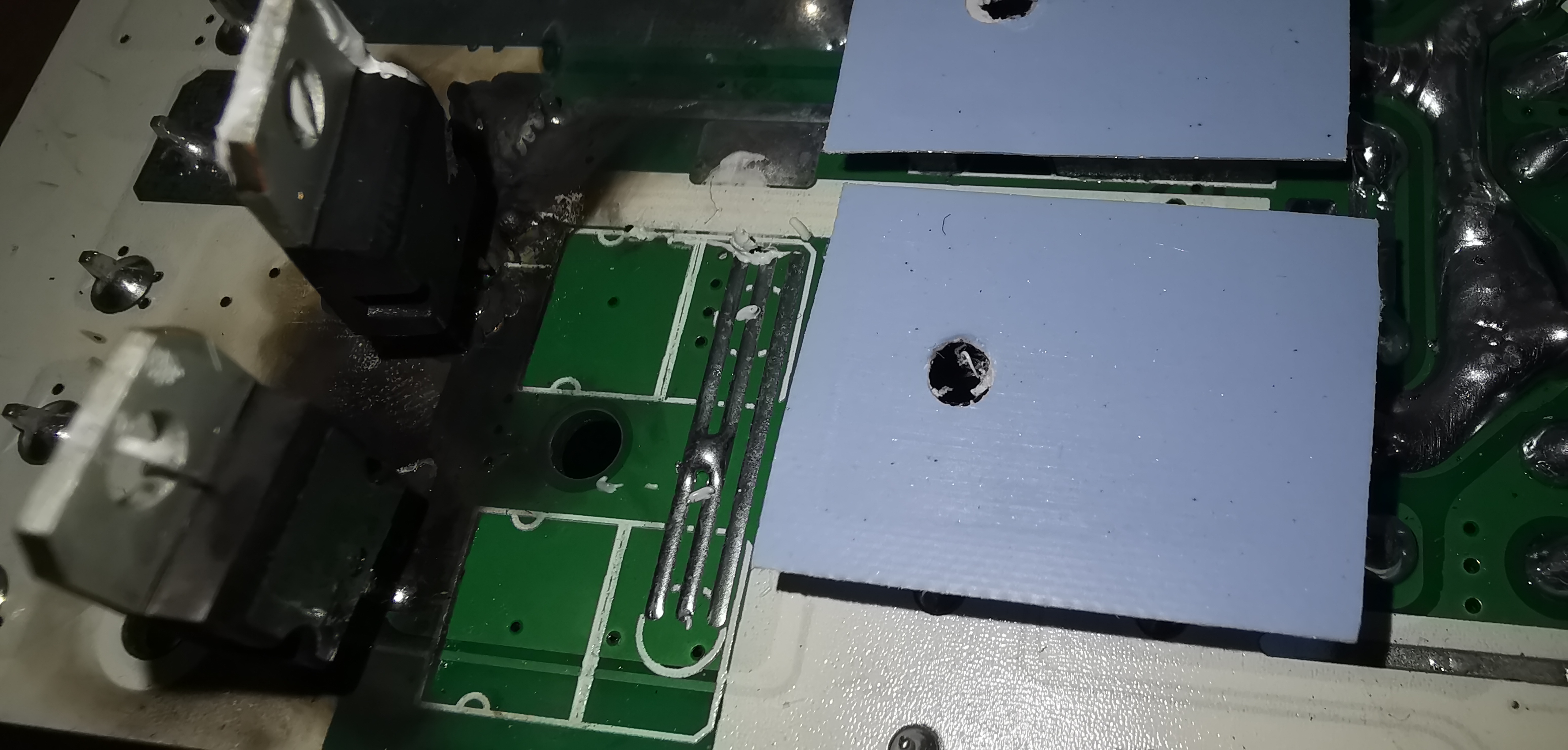

Pri pripájaní regulátora MSB v.119 60A k batérii (panely boli odpojené) mi cca. po 2 sekundách zahoreli mosfety na vstupe od PV. S číňanom nie je reči, po posledných správach ma úplne ignoruje. Zhorené mosfety sú typu 15810 a ja som v EU nenašiel nijakého dodávateľa. Našiel som ale podobné od rovnakého výrobcu s vyšším prúdom STP310N10F7. Tie už aj došli z GB za 2 dni. Otázka ale znie, aby sa to nezopakovalo, čím to mohlo odísť? Môže byť v keli aj budenie mosfetov? Ako to zistím? Riadiaca časť zdá sa funguje, displej ukazuje. Prikladám videá a detailné foto. Rád by som ho rozchodil.
PS: číňan nebol ochotný mi mosfety poslať ani s tým, že by som objednal k tomu ďalší MSB

Tam to vypada na zkrat na dps. Ja osobne sem taly prispival do tohoto vlakna . Pred prvnom zapnutim ksem cely regl rozebral a na dps bylo od pajeni dost kulicek cinu ty byly jen v tavidle takze vpodatate volne. Nekde i mezi cestickami tak bylo treba pajeni opravit. Od te doby od prvniho startu vse OK.
Asi bych koupil novy makesky a tento ponechal na ND
Ahoj vitek.

Hlásim úspešnú opravu MSB. Stačilo vymeniť mosfety a opraviť odparené plôšky DPS. Už funguje a zrejme som prišiel na príčinu problému. Tou je zrejme indukcia na káblovom vedení od combiner boxov. Naprázdno bolo na kábloch 9V ~ a do skratu to dávalo 2A ! Takže som odpojil istič pri MSB, pripojil panely do combiner, nahodil a po kontrolnom meraní nahodil istič. Všetko šlape. Zrejme mu ten striedavý prúd na vstupe PV pri pripojení na baterku ublížil. Asi budem musieť upraviť trasy káblov.

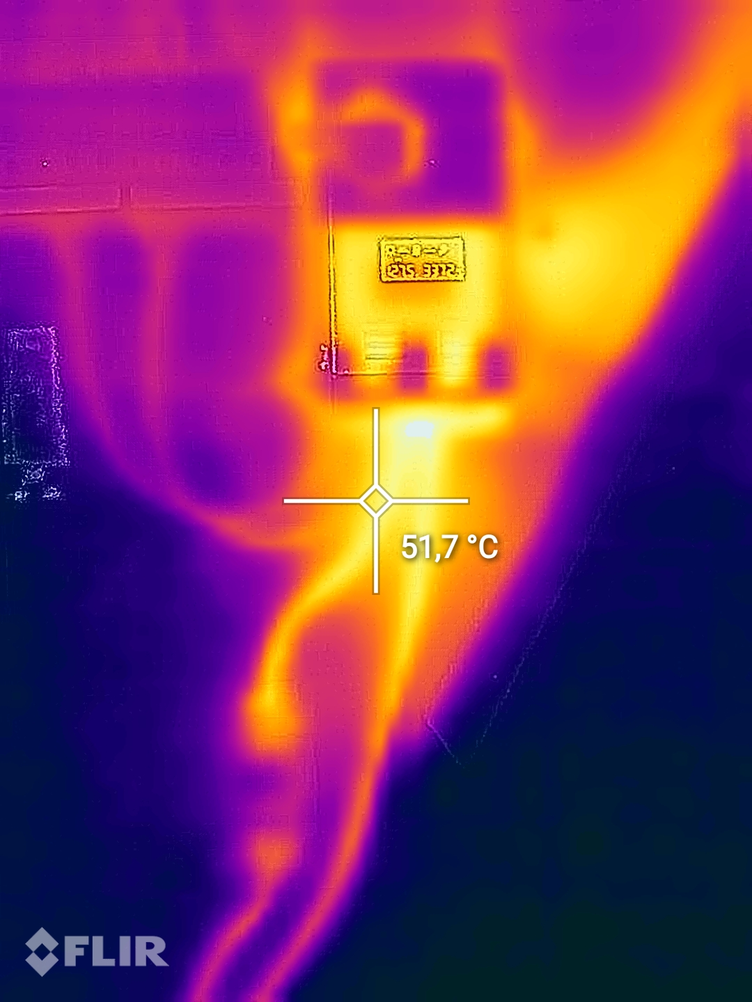

Zdravím ,vlastním jeden origo starší 60A kus a zkouším mu naložit co to jde ,jelikoš v návodu skromně uvádějí při 48V jen 2800W a 160V.Tu voltáš nepřepaluji ,jelikoš na to nemám panely,ale výkonově dostává za uši hodně.Dnes je všude slunce,sníh a mráz,tedy ty nejvýkonnější podmínky na fasádních panelech a tohle jsou výsledky.Kdyby jste se divili proč je teplý dole a né u ventilátoru,tak to je tím,že jsem otočil ventilátor ,ať tlačí přetlakově,což je účinnější než podtlakově v originálním stavu.
I ta kabeláž má větší teplotu při tom maximálním výkonu ,než samotný regulátor,ale díky tomu,že na ní fouká ten ventilátor:
A pro porovnání Midnite 150 klasik:
A tady co z něj už od desíti leze z dvou fasád JV/JZ,takže těch 60A skutečně umí dávat:
- Příspěvky: 2101
- Reputace: 217
Re: DIY regulátor MakeSkyBlue
Kolik je okolní teplota a kolik v létě? Jinak za tak málo peněz umí hezký čísla.
