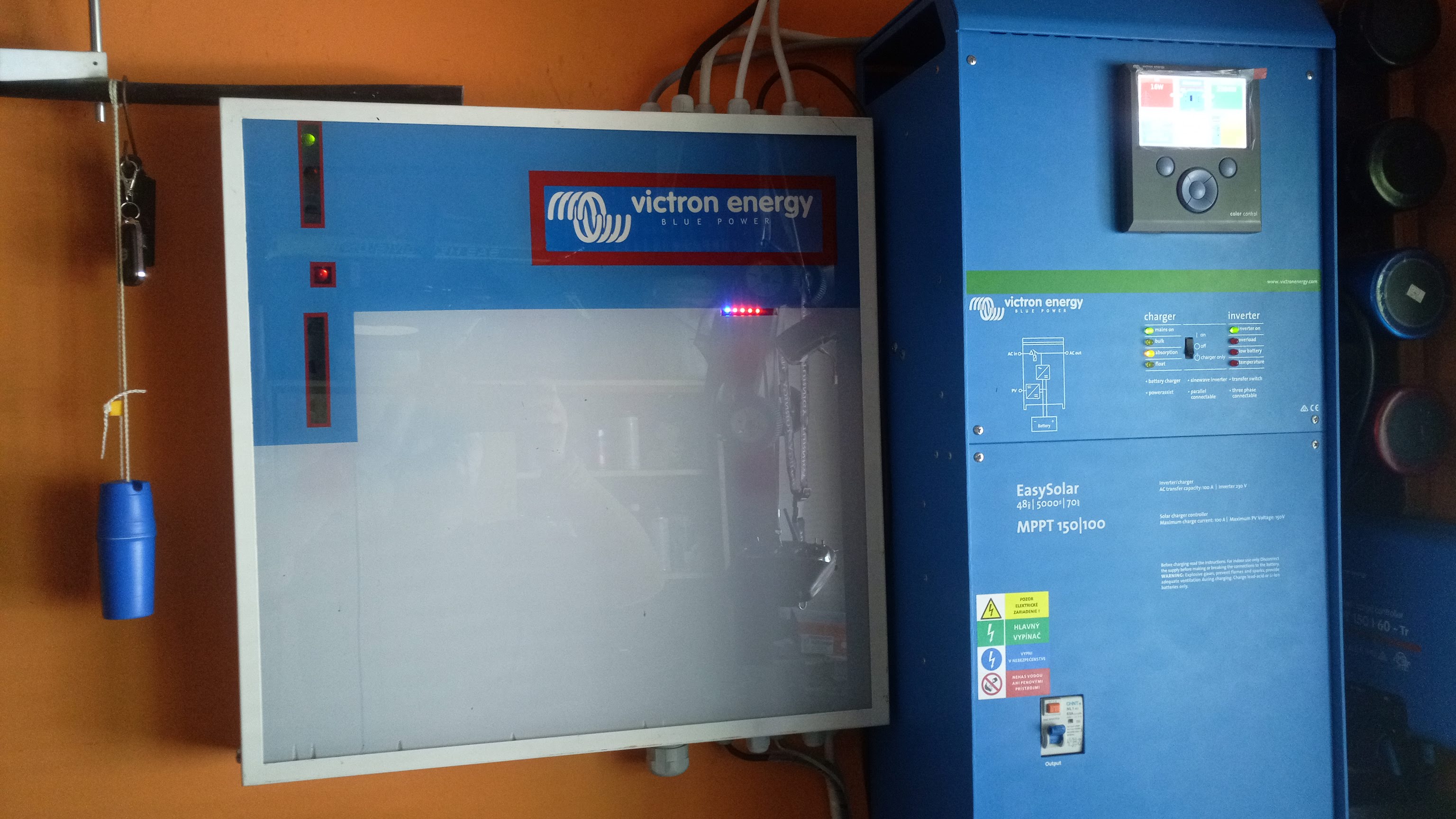

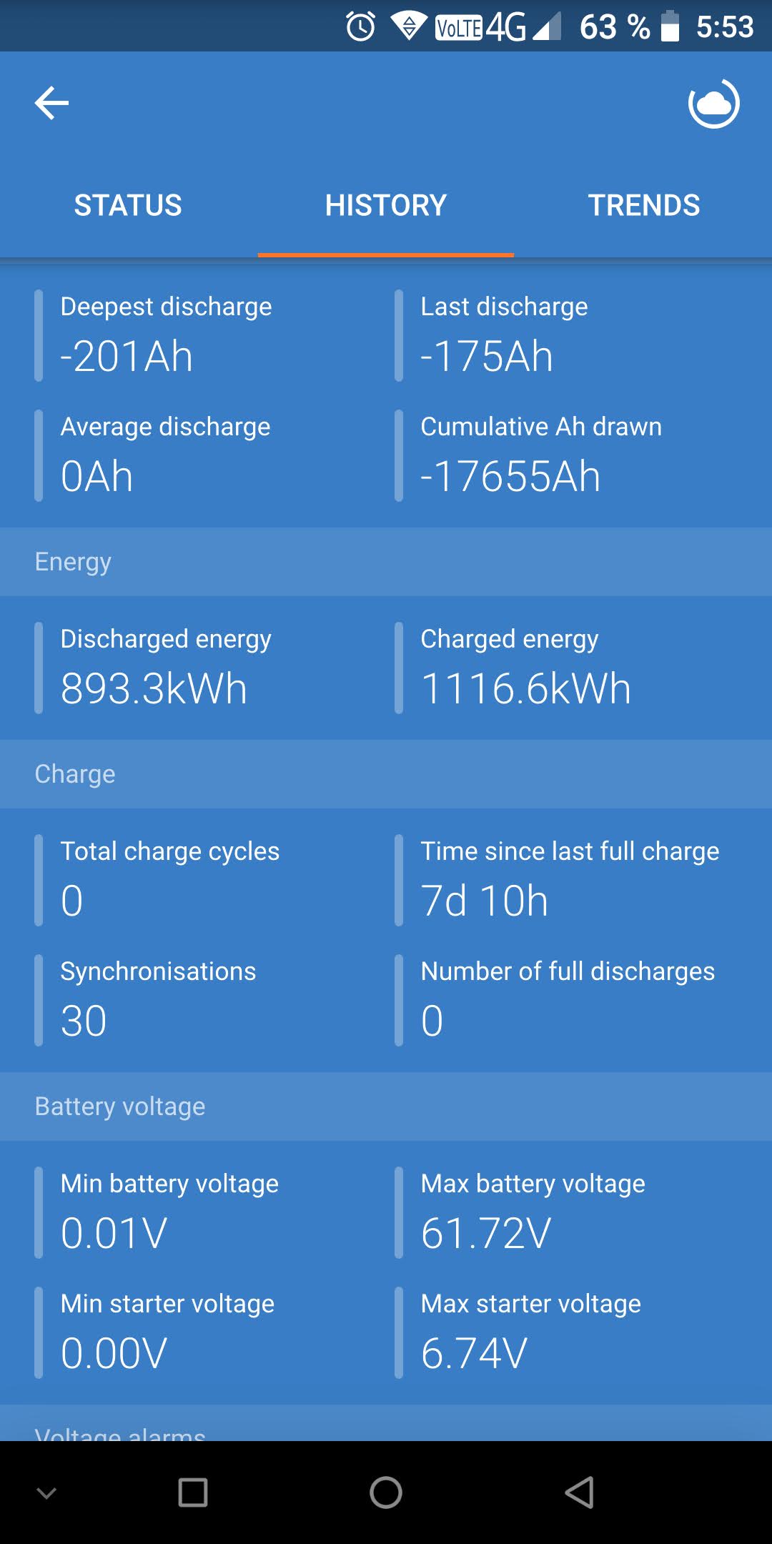

Take mam olovo, považuji se za chudého solárníka
mám 48V 625 Ah , stáří ted 3 roky
Cena 1300 EUR, zbytková hodnota po odečtení šrotu olova je 700 EUR
Výroba za rok cca 6 MWh, skrz baterii proplulo 893,84 kWh a nabíjeno 1048,6 kWh
účinnost 85,2 %
nabíjím bulk na 57,6 V, vytěžovač na 55V, regly nastavené na 56V float
spotřeba destilky 25 litrů
I s olovem to funguje....
zdraví V.

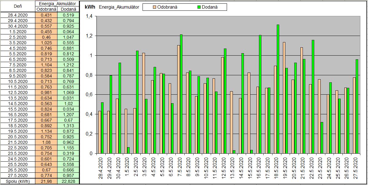

V čase keď som robil tento odpočet som mal len jeden 270Wp panel, berte to tak, že to mám len ako zábavku (koníček).Vitek píše:stminy116 píše:Zdravím vás.
Kolegové s lithiem :
Máte někdo podobné měření ? např z BMV700 atp? zajímala by mě reálná třeba roční energie kterou nabíjíte a kterou jste odebrali !
děkuji za posty
Za jeden mesiac sa do môjho Li-ion akumulátora 80P/4S z 18650, uložilo 22,828 kWh a odobralo 21,98 kWh.
Ak to dobre počítam, tak účinnosť akumulátora je 96,29%
Panel 270 Wp ZV
LK3 monitoring
DC/DC menič
LK3 monitoring
DC/DC menič

V těch našich "měřeních" se může stát, že to je vlastně úplně jinak. Jak přesnej je ten ampérmetr a jak přesný je měření času ? (jednotka je přece A*h) hlavní problém vidím u solárních systémů v době, kdy se odebírá malý proud a je to dlouho, v poměru k nabíjení/ vybíjení velkým proudem. Měřák, kterej dokáže změřit 200A asi bude mít problém rozlišit 0.1A od 0.15A a pokud tohle trvá 1000 hodin, je hned 0.05*1000=50 Ah rozdíl.

A pak je taky třeba odlišovat dAh a dkWh! Do Ah nezasahují vnitřní odpory, do kWh ano. Ah by měli být v případě Lixxx hodně blízké 100%, nebál bych se prohlásit, 100% u nás všech, a když to není 100% pak je to chyba měření. U kWh záleží jak kdo investoval do mědi.

Ja to meriam a počítam cez LK3, meranie prúdu som kalibroval v rozsahu do 100A (myslím si, že presnosť merania pre túto potrebu je dostačujúca), čas si LK3 berie zo serveru.kodl69 píše:V těch našich "měřeních" se může stát, že to je vlastně úplně jinak. Jak přesnej je ten ampérmetr a jak přesný je měření času ? (jednotka je přece A*h) hlavní problém vidím u solárních systémů v době, kdy se odebírá malý proud a je to dlouho, v poměru k nabíjení/ vybíjení velkým proudem. Měřák, kterej dokáže změřit 200A asi bude mít problém rozlišit 0.1A od 0.15A a pokud tohle trvá 1000 hodin, je hned 0.05*1000=50 Ah rozdíl.
