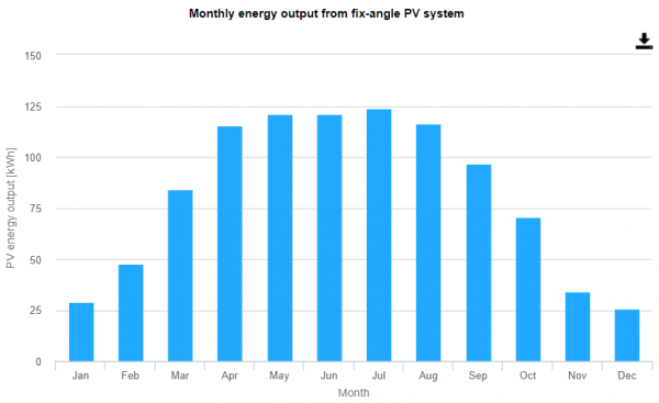

takze 120W cerpadlo, t.j. za 24 hodin spotrebuje 2,88kWh. Cize denne musi vyrobit pocas svitu slnka 2.88kWh + rezia UPS a ucinnost baterie. Pocitajme ucinnost UPs cca 80%. Cize na vstupe UPS potrebujem 3,6kWh denne, ktoru zoberiem z baterie /panelov. Nepocitam ucinnost baterie (olovo, life?). Mesacne je cca 110kWh. Na https://re.jrc.ec.europa.eu/pvg_tools/en/tools.html#PVP si skontrolujem ako je to s vyrobou z 1kWp a podla
vidim ze potrebujem 1kW instalovaneho vykonu pocas aprila az augusta.

120W x 24h =2,8kWh.
Učinnosť UPS 70-80% -3,5-4kWh
Učinnosť baterie 80% -4,37-5kWh
Aspoň jednodenna rezerva energie v baterii musi byť,panelou dostatok,aby v slnečny deň dokazali pokriť spotrebu a nabiť bateriu,de je potrebne zaratať najkratšiu dlžku svitu.
Teda potrebuješ bateriu najmenej 2kWh ,idealne viac ako 5kWh,
Panelov potrebuješ najmenej 500Wp ,idealne viac ako 1kWp,
To je strohy prepočet na fungovanie za slnečna a denne bez mračika,čo je nerealne,alebo za zhoršenych bežnych podmienok,no hrozi odstavenie pri viacdennom zlom počasi.
