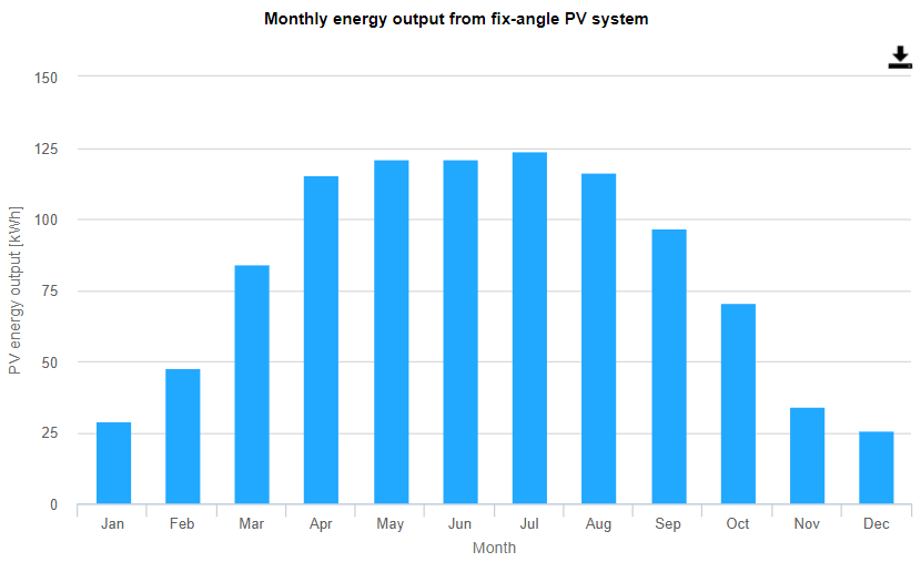

takze 120W cerpadlo, t.j. za 24 hodin spotrebuje 2,88kWh. Cize denne musi vyrobit pocas svitu slnka 2.88kWh + rezia UPS a ucinnost baterie. Pocitajme ucinnost UPs cca 80%. Cize na vstupe UPS potrebujem 3,6kWh denne, ktoru zoberiem z baterie /panelov. Nepocitam ucinnost baterie (olovo, life?). Mesacne je cca 110kWh. Na https://re.jrc.ec.europa.eu/pvg_tools/en/tools.html#PVP si skontrolujem ako je to s vyrobou z 1kWp a podla
vidim ze potrebujem 1kW instalovaneho vykonu pocas aprila az augusta.
