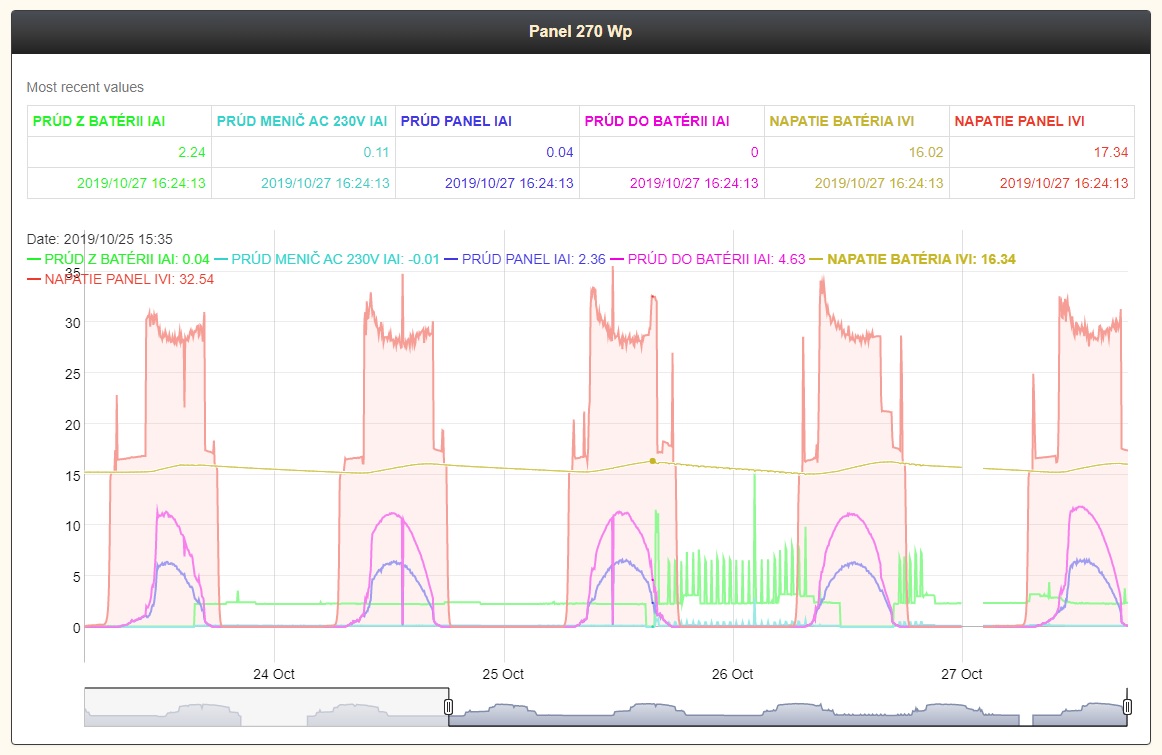

Tu je záznam z dnešného dňa, no bolo dosť obláčikov, tak je to také zubaté.
Vyskúšal som všetko čo ste mi poradili, no nepomohlo. Regulátor si stále robil len to svoje. Keď bolo napätie batérii 15,6V obmedzil prúd, no regulátor bol nastavený na 16,2V. Alebo po každej zmene nastavení nabehol režim MPPT a zhruba do 10 min sa prepol do režimu Boost a obmedzil prúd, bez ohľadu nato, čo som tam nastavil.
Nakoniec som nastavil všetko na 16V a regulátor zatiaľ ide v režime MPPT, tak uvidím ako dlho to výdrží zajtra.
Ak by to nabíjalo aj na 16V, tak aj to by mi stačilo.

Re: Panel 270 Wp Zvolen
Tak nakoniec som zistil, že ten môj regulátor SRNE-ML2430 nevie nabíjať na vyššie napätie ako 15,6V (mnou nastavené napätie bolo 16,2V) pri nastavenom systémovom napätí 12V. Keď nastavím systémové napätie 24V, tak to pri nastavenom napätí napr. 16,2V vôbec neobmedzuje a napätie stále stúpalo nad nastavenú hodnotu.
Vyskúšal som všetky možné kombinácie nastavení, no na vyššie napätie ako 15,6V kde to ešte reguluje som sa nedostal.
Akurát čo som zistil pri ukladaní jednotlivých nastavení regulátora pre olovo, že niekde ako oddeľovač desatinných miest je bodka a niekde čiarka. Z txt súboru mi do regulátora stále ukladalo nesprávnu hodnotu „Equilibrium“, no keď použijem bodku v nastavení „Equilibrium“, tak hodnotu do regulátora uloží správne. V iných nastaveniach musí zostať čiarka, bodku neuloží.
Regulátor má v návode tieto možnosti nastavení: Keďže regulátor nefunguje v užívateľskom režime pri nastavení na vyššie napätie ako 15,6V, preto tento regulátor nebudem môcť použiť pre LION v zapojení 4S.
Ešte ak by som v regulátore dokázal oklamať meranie napätia pre batériu a tak ho donútil aby nabíjal aj na mnou požadované napätie 16,2V.

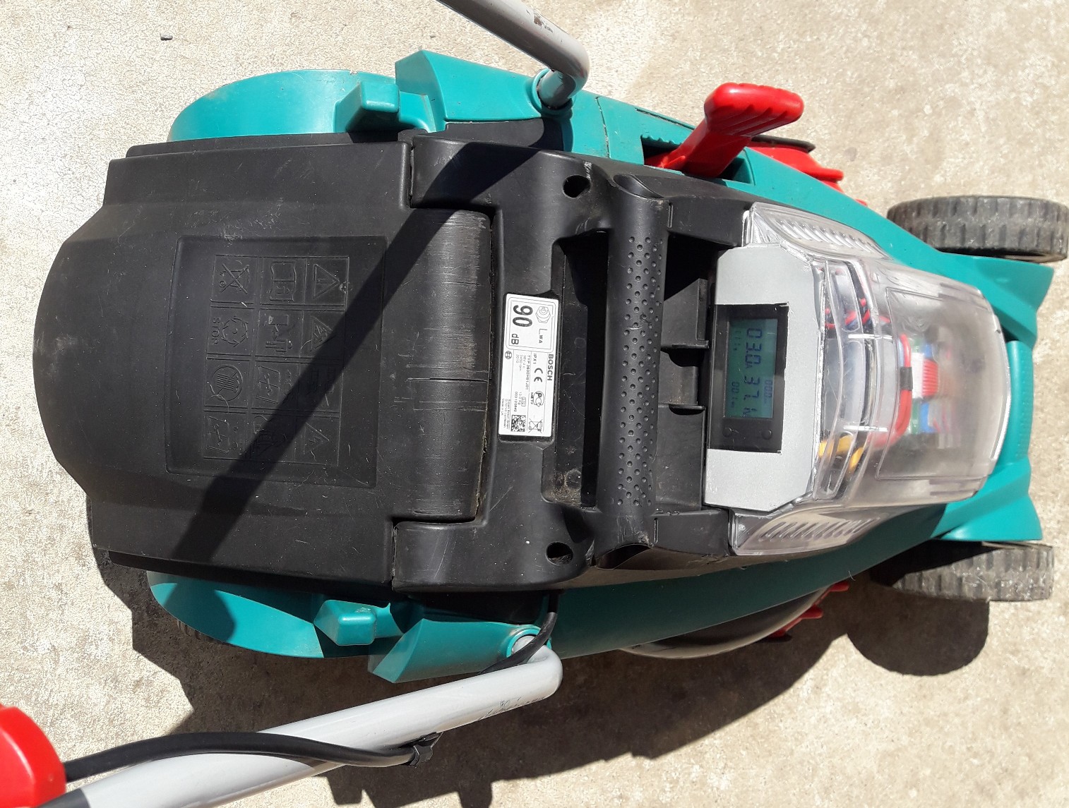

Aku kosačka
Dnes som dokončil opravu kosačky, ešte som tam doplnil meranie. Viem že je to zbytočnosť, ale keď sa mi už doma prístroj povaľoval, prečo ho nevyužiť. Teraz budem vedieť koľko Ah miniem na jedno kosenie.
Batériu si dobíjam cez zvyšujúci menič z môjho 12V systému, takže už kosím na elektrinu zo slniečka
Batériu som poskladal z Lion batérií 10S/4P. Tieto batérie som si pri testovaní dal bokom na iné využitie a na kosenie zatiaľ fungujú dobre. Kosačku som trochu upravil aby mi tam vošli batérie.

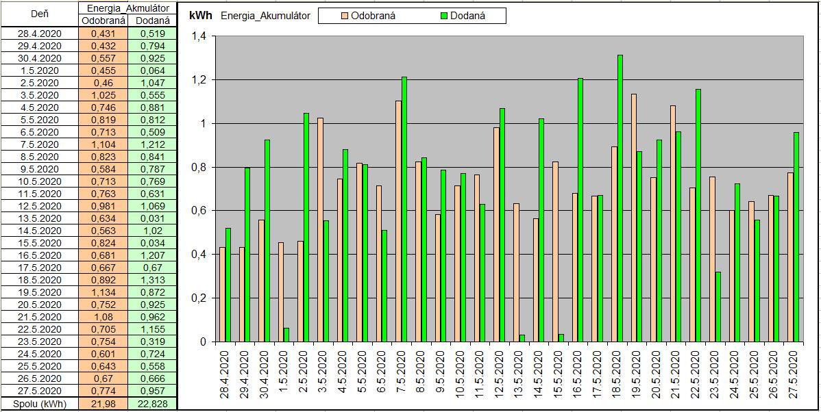

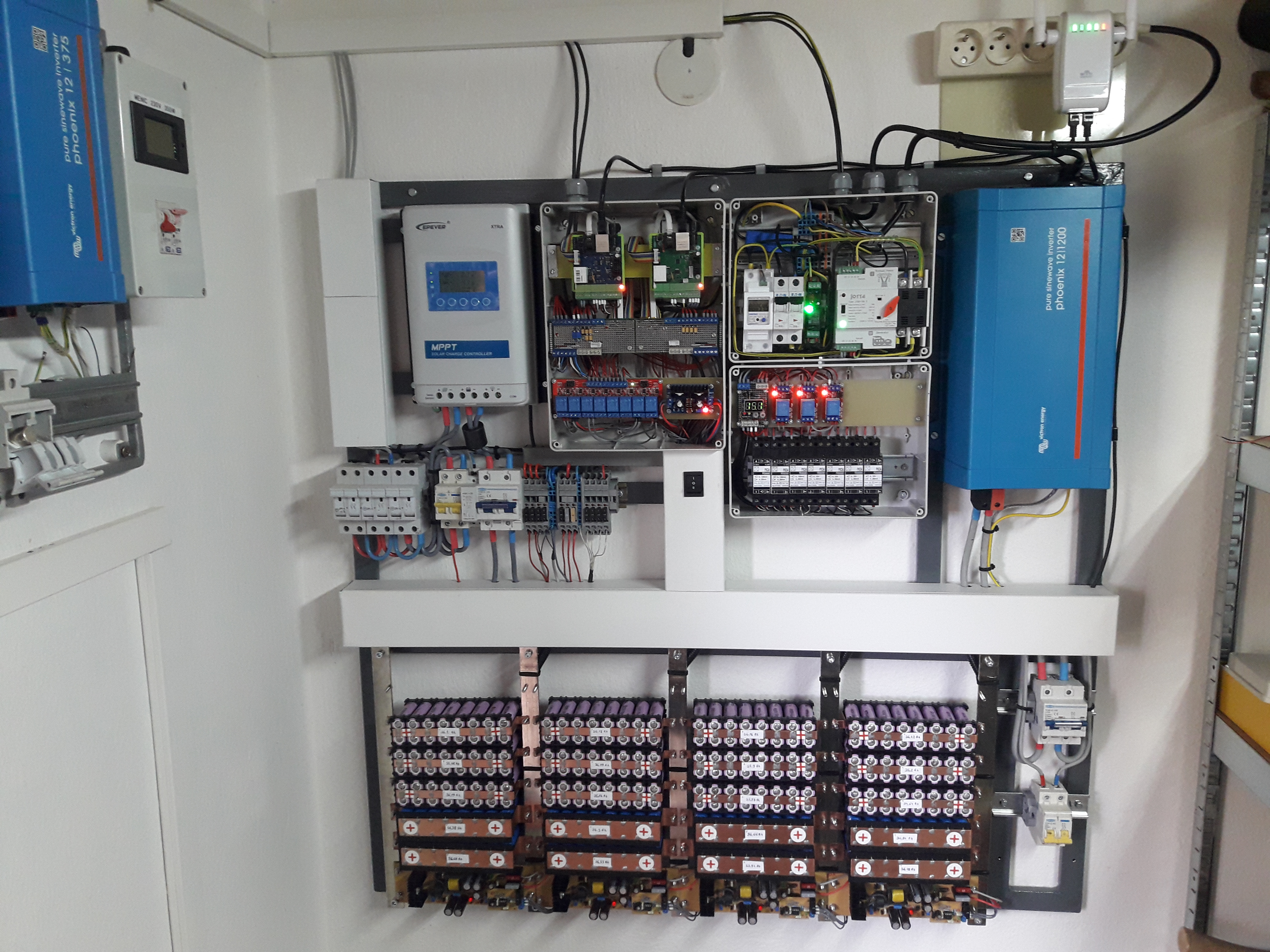

Keďže môj regulátor SRNE-ML2430 nevie nabíjať na vyššie napätie ako 15,6V, tak som sa rozhodol pre kúpu nového regulátora.
Kúpil som EPsolar MPPT-100VDC / 40A séria XTRA, taktiež som kúpil nový menič Victron Energy Phoenix 1200 VA/ 12 V.
Tieto slnečné dni som využil na vyskúšanie regulátora v zapojení s batériami lion 18650 80P/4S. Zapojenie regulátora a meniča je len provizórne, na vyskúšanie.
Na každom bloku batérií mám aj balancér, no zatiaľ sa napätie na batériách pri nabíjaní zrovnalo samé aj bez balancérov. Regulátor som nastavil takto:

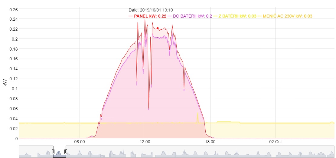

ChargMode: 0 Regulátor EPsolar funguje dobre, asi má aj lepšiu účinnosť ako regulátor SRNE.
V zapojení s regulátorom EPsolar išlo z panelu 200W a z regulátora 190W. V zapojení s regulátorom SRNE išlo z panelu 220W a z regulátora 200W. Z meničom 1200 VA som tiež spokojný, vlastnú spotrebu má okolo 10W, ventilátor sa zapína až pri 400W.
Menič 375 VA má vlastnú spotrebu okolo 8W, no ventilátor ide už od 70W.
Takže vlastná spotreba nového meniča pri zaťažení ktoré ja najčastejšie používam bude nižšia.
Pekný monitoring, vynárajú sa otázky...
Prečo máš tak vysoko nastavené napätia ? To batérii nebude prospievať.
Máš síce nastavenú výdrž 120 minút, ale v grafe to po dosiahnutí maxima Ubat ide hneď postupne dolu. Možno je to ale o rozlišovacej schopnosť v zapisovaní grafu alebo u mňa.
Pri tejto záťaži nejdeš pod 3,8 V na článok, môžeš kľudne ubrať aspoň 0,15 V a budeš rád ))
Porovnanie regulátorov má vypovedaciu hodnotu, s u p e r !!!

K regulátoru Epever MPPT-100VDC / 40A séria XTRA som si kúpil aj modul eBox-BLE-01. Tento modul budem používať na nastavenie regulátora pre lion batériu.
Do mobilu som si nainštaloval aplikáciu Charge Controller. Po nainštalovaní aplikácia fungovala, len sa mi nedalo nič zmeniť v nastavení regulátora. Napadlo ma, či to zase nebude problém v bodke a čiarke. Tak som si do mobilu pridal anglický jazyk a v aplikácii začalo fungovať aj nastavenie regulátora. Modul funguje na vzdialenosť asi 8 metrov aj cez dve steny domu.
Tuje zopár obrázkov:

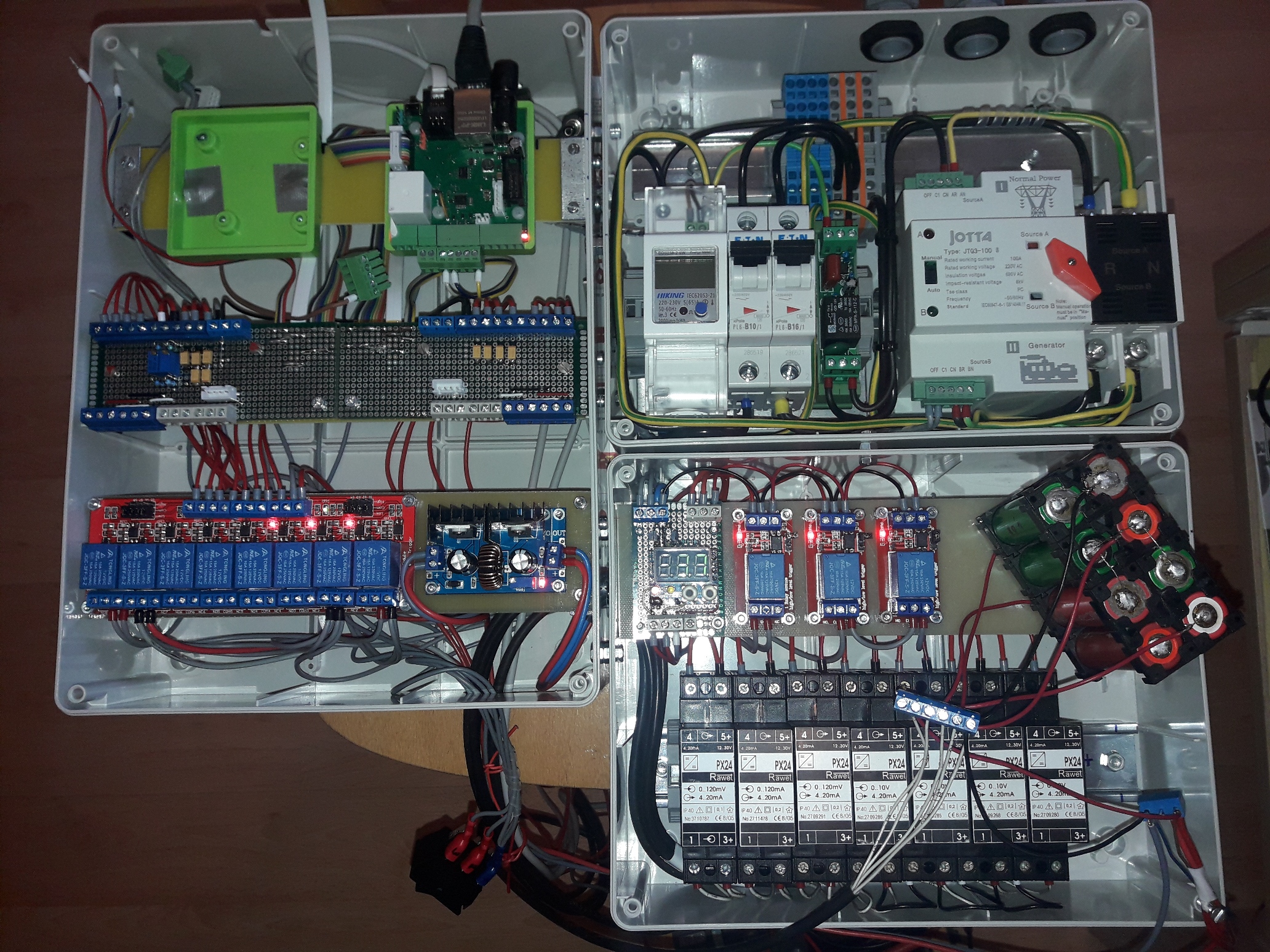

Pomaly pokračujem s prerábkou môjho mini systému.
Teraz testujem nové zapojenie monitorovania cez ďalší Lan Controller.
Tu mám terajšie monitorovanie cez LK
Pôvodné meranie cez LK zostane, len sa presťahuje do novej skrinky kde bude aj nový LK.
Všetko som umiestnil do troch plastových krabíc. Snažil od seba oddeliť ovládacie a silové obvody.
Pôvodný LK3 bude merať:
- prúd a napätie z panelov,
- prúd z regulátora do batérií
- celkové napätie na batériách
- prúd na vstupe a výstupe meniča
- teplotu panelov, priestoru batérií, regulátora, meniča a vonkajšiu.
LK počíta v kW, okamžitý výkon panelu, regulátora, vstup meniča a výstup meniča.
Taktiež počíta celkovú energiu v kWh, vyrobenú panelom, regulátorom, meničom a spotrebovanú meničom.
LK bude ďalej počítať rozdiel medzi dodanou a odobranou energiou z batérii (aspoň budem mať približný prehľad o energii v batériách).
Tento LK bude ešte zabezpečovať vypnutie meniča pri podpätí na celej batérii a odpojenie panelov od regulátora pri prepätí na celej batérii.
Ako som tu už písal, tak v novom systéme budem mať batériu poskladanú z batérií Lion 18650.
Tento nový LK bude monitorovať jednotlivé bloky Lion batérií 18650.
Budem merať napätie samostatne na všetkých štyroch blokoch batérií a taktiež teplotu nad každým blokom.
Tento druhý LK bude ešte zabezpečovať vypnutie meniča pri podpätí na jednotlivých blokoch batérii a odpojenie panelov od regulátora pri prepätí na jednotlivých blokoch batérii.
Celkom príjemne ma prekvapilo presnosť merania napätí cez LK na jednotlivých blokoch batérií. Tu mám také hrubé rozmiestnenie jednotlivých prvkov. Regulátor tam pôjde Epever a taktiež budú nové medené lišty pre jednotlivé bloky batérií.
Ešte uvažujem, že istič pre napájanie meniča prehodím na pravú stranu a možno ho nahradím poistkami. V novom zapojení som zmenil aj prepínanie medzi sieťou a meničom. Použil som čínsky prepínač a pomocné relé.
Pripomienky sú vítané.

Dnes som dal do skúšobnej prevádzky môj trochu prerobený mini systém.
V zapojení mám nový regulátor, menič, akumulátor z Lion 18650 80P/4S, prepínanie sieti a ďalší LanControlér (LK3.6).
Možno ešte vymením ističe od regulátora a na menič za poistky. Istič od panelov nechám, lebo s ním budem odpájať panely v prípade poruchy (prebitie akumulátorov). Ešte čakám na displeje a snímače teploty. Niečo som už popisoval o príspevok vyššie.
Link na monitorovanie Lion akumulátorov (zápis je 5 minút, tak je to trochu zubaté):
https://mqtt.ats.pl/viewpanel/public/graph/6971/
https://mqtt.ats.pl/viewpanel/public/graph/6977/
Zatiaľ som to pripojil v garáži na pôvodný 270 Wp panel.
Do zimy to chcem premiestniť do teplejšieho priestoru, len dáko nestíham pripraviť miesto.
Potom ešte dokúpim dva panely, každý asi otočím na inú stranu (V_J_Z), nech sa čas nabíjania počas dňa natiahne čo najdlhšie.
Taktiež chcem ešte pridať po jednom bloku Lion (16ks v jednom bloku) a časom aj niečo viac, ale už nie 18650.

Už mesiac mám moje nové zapojenie v skúšobnej prevádzke, tak som sa na to trochu pozrel.
S novým akumulátor som zatiaľ nadmieru spokojný, zo starým oloveným sa to nedá porovnať.
Do tohto akumulátora čo uložím, tak skoro to isté z neho aj zoberiem.
Z monitorovania cez LK som si dnes urobil štatistiku, že koľko energie sa odoberá a dodáva do akumulátora.
Zatiaľ mám stále len jeden 270 Wp panel.
Do akumulátora sa uložilo 22,828 kWh a odobralo 21,98 kWh.
Ak to dobre počítam, tak učinnosť akumulátora je 96,29%
Celková vyrobená energia za regulátorom je 34,275 kWh, celková spotrebovaná energia je 31,885 kWh. Z toho menič vyrobil 23,155 kWh, ostatok som spotreboval na DC strane.
Z DC nabíjam akukosačku a elektrobicykel, napájam zopár svetielok a vlastná spotreba monitorovania.

Cez LK a MQTT server sa robí aj záznam prúdu nabíjania a vybíjania. Taktiež sa zaznamenáva napätie a energia ktorá je uložená v akumulátore.
Energia uložená v akumulátore sa pohybuje celkom lineárna voči napätiu akumulátora.
Keď porovnám energiu a napätie v jednotlivých dňoch, tak sú takmer rovnaké.
Na AC stranu teraz už pripájam aj chladničku.
Cez LK tiež meriam napätie na jednotlivých blokoch akumulátora.
Za celú dobu sa napätie rozchádza len minimálne (0,01 až 0,02 V), balancer sa zatiaľ nemusel zapnúť ani raz.
