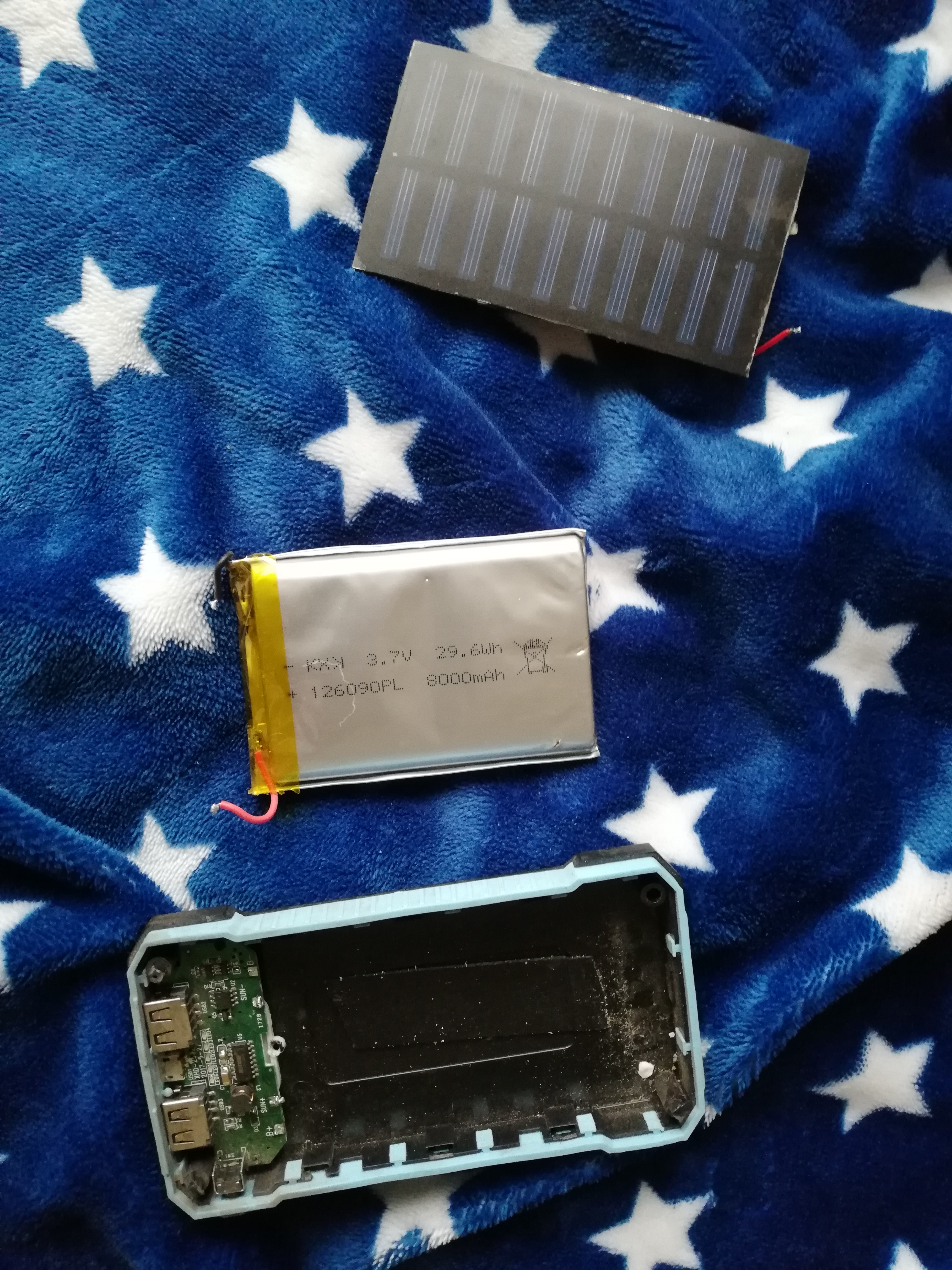

Zdravím vážení kolegové.
Mám takový dotaz. Zůstaly mi součástky viz foto. Původně to byla power barnka. Nyní má baterie 0,2V. Řekl bych, že je asi KO. Power banku jsem měl zavěšenou venku na baráku a přes okno natáhnutý kabel k napájení mobilu. Moc jsem to nevyužil. Ted je stav takový. Máte někdo nějaký nápad jak by se toto dalo ještě využít?
Měl bych dva nápady:
1) Připojit přes regulátor a dobíjet 12V baterii. Nevím zda by fungovalo.
2) Koupit novou baterii stejnou nebo podobnou a propojit zpět. Panel dat přes okno ven a zbytek dovnitř a opět něco napájet. Chtěl bych to třeba využít na osvětlení venkovních lampiček.
Co si o tom myslíte? Předem děkuji za vaši reakci.

Toho Li článku je škoda, ale s tímto panelem to ani jinak dopadnout nemohlo. Řekl bych zahodit vše, elektronika sice funguje, ale místo aby nabíjela tak vlastní spotřebu vybíjela... Leda by k sobě měla několikrát větší panel...

Kúpiť 6 x https://eu.nkon.nl/rechargeable/li-ion/ ... 0-35e.html
a urobiť z toho 20700 mAh powerbanku.
