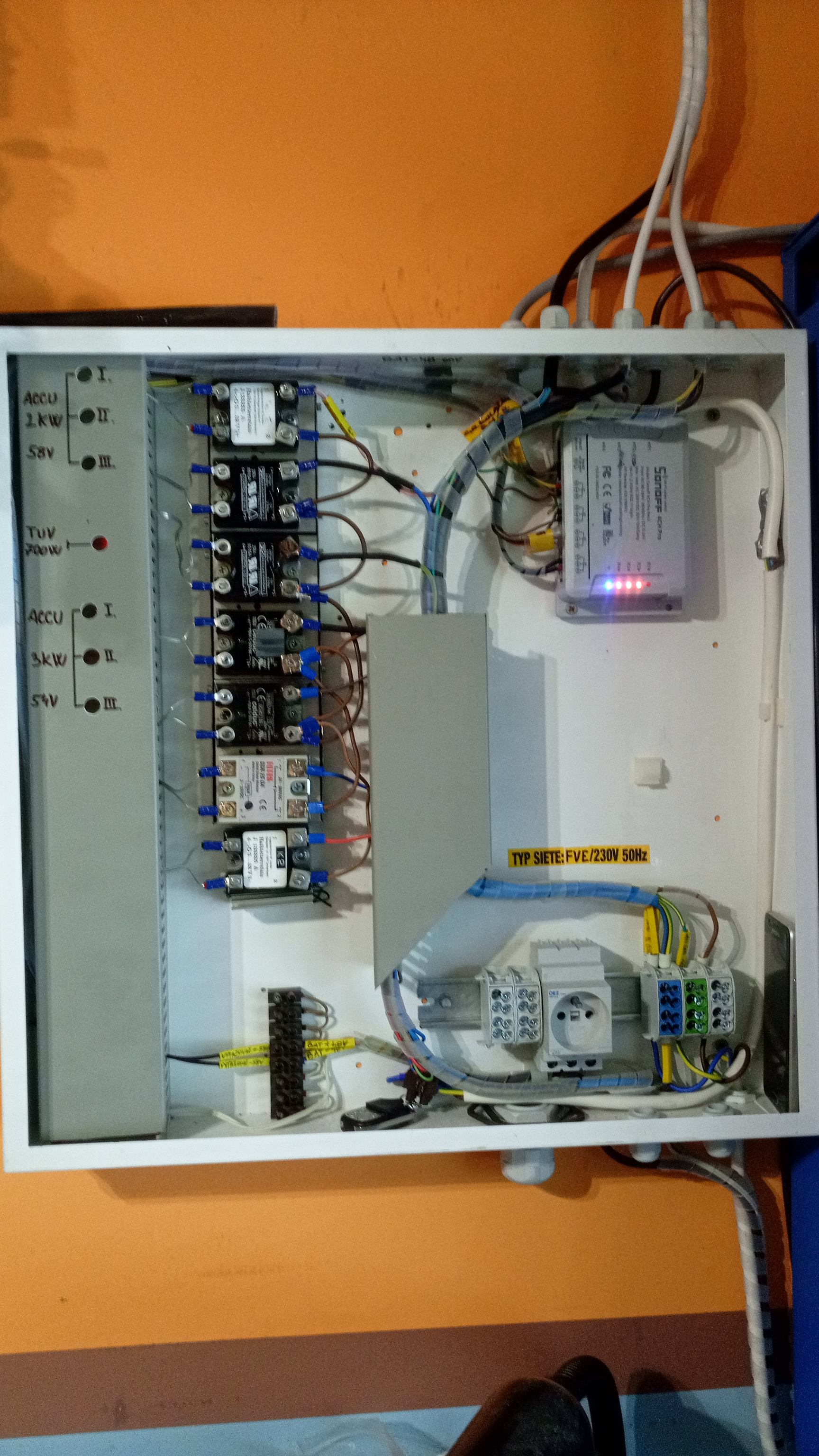

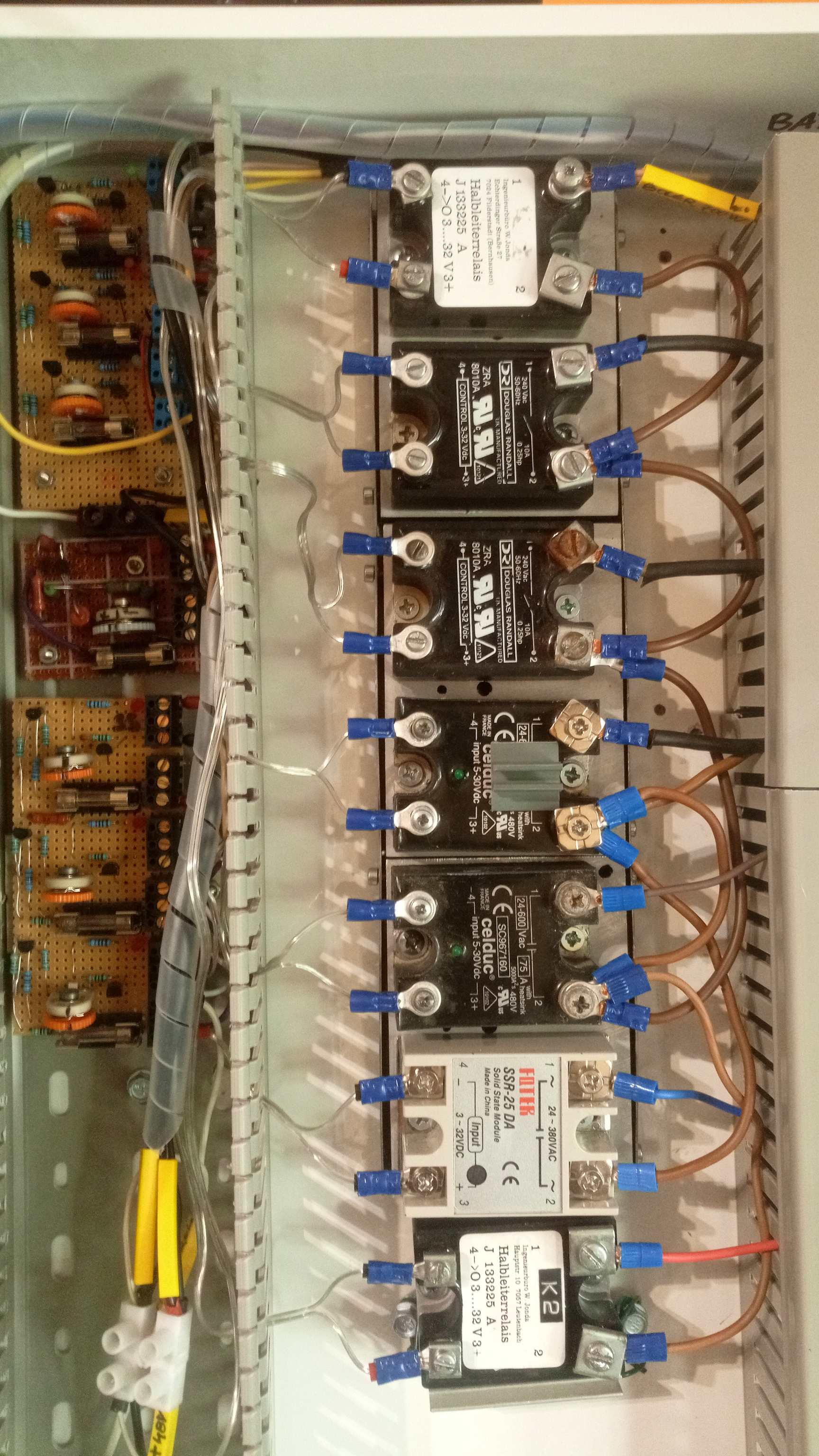

Zdravim chlapi. Ja pouzívam u victronu jednoduchý ssr vyťažovač. Spirála AC je 3x 650w a 3x 1000w. Napätia su nastavene s rozdielomskoro 0,5v na baterke. Prvý 3x600w je na absorpciu a druhý 3x1000w je na bulk. Bulk vyťažovač sa zapína po dosiahnutí 99%soc a vypina pri 98% cez BMV 702 merac. Druhy vyťažovač 3x 600w je v podstate zapatý nonstop, a je nastavený na 1,2 voltu pred absorpciou. A jednoduchý časovač, ktorý vypne vyťažovac bulk a zároveň prvu tretinu vyťažovača absorpcia. Jednoduché, Primitívne a veď usúďte sami.[attachment=0]

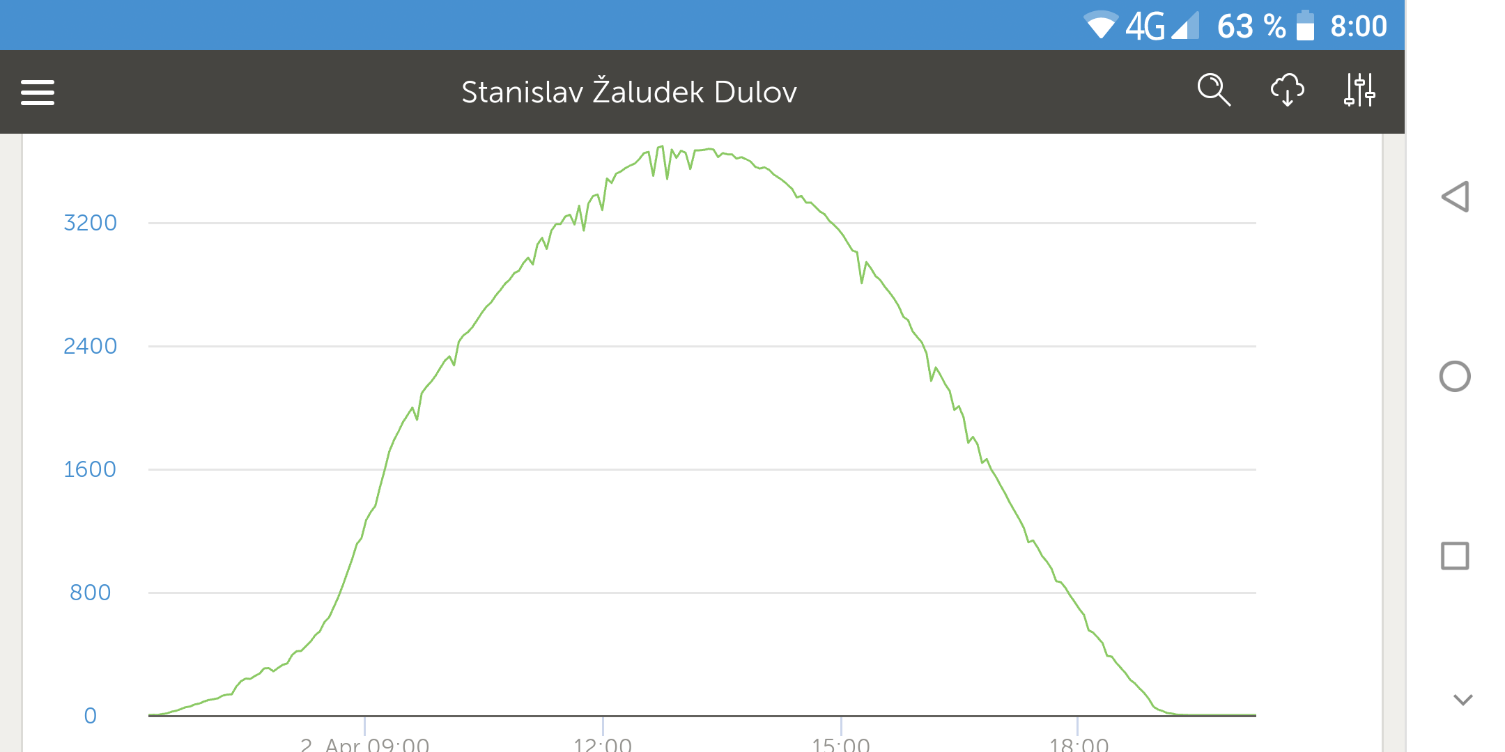

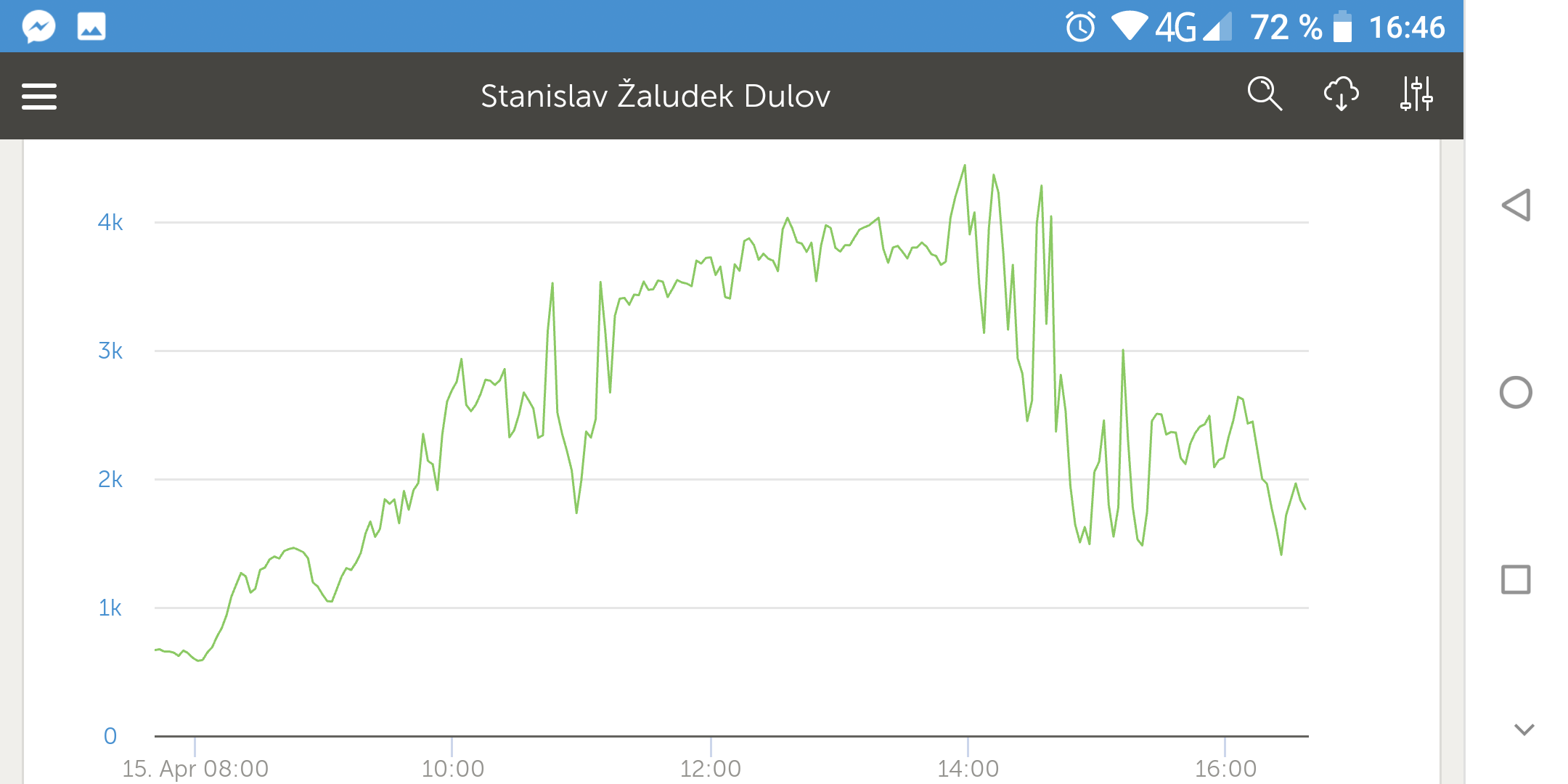

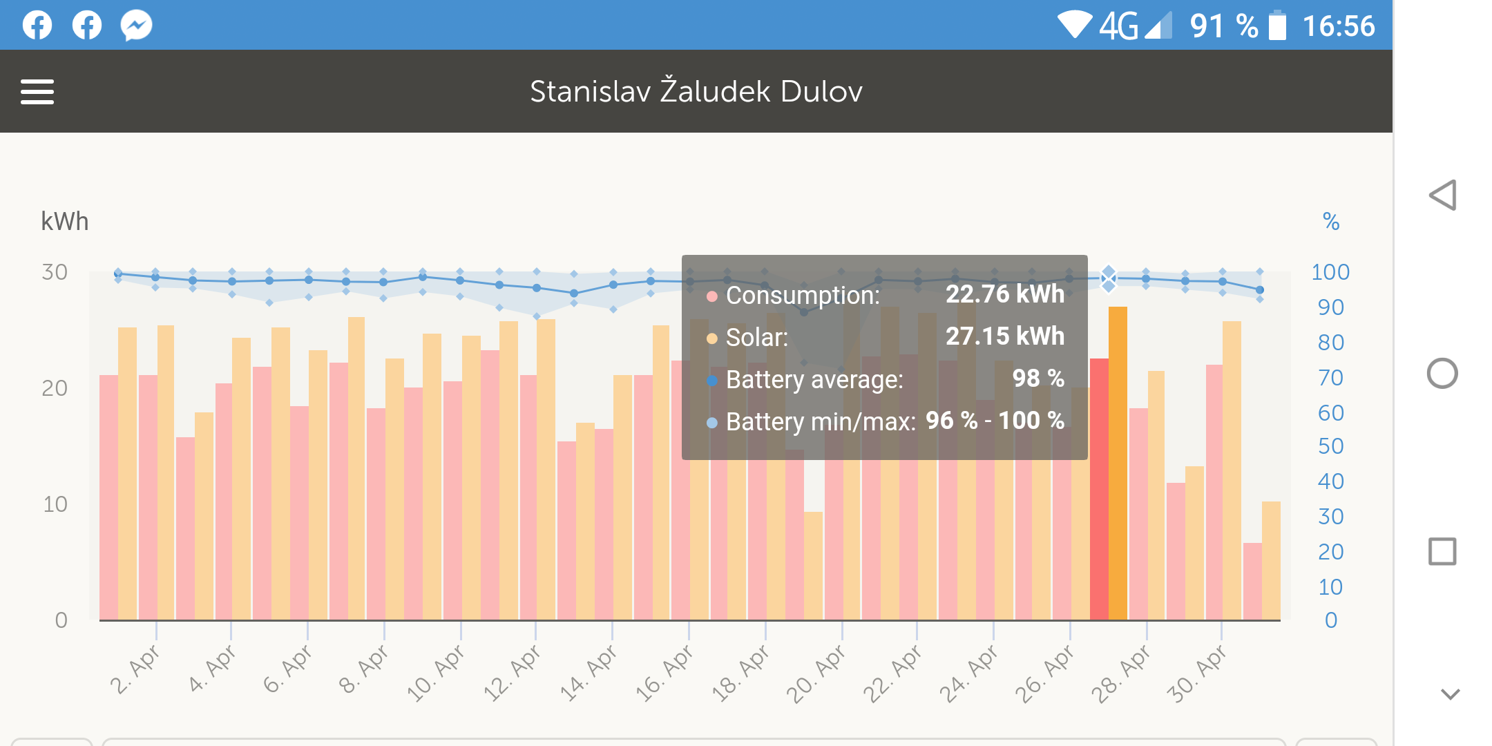

Boler je tiez upraveny. Má 300w+ 400W špiraly, a spúšťajú sa ráno a na základe napätia na baterii
Aj takto to vyzerá, ked je bezoblačno. A keď boler hreje 700w od 8:00, tak krasne dohreje v spojení s termickými panelmi.

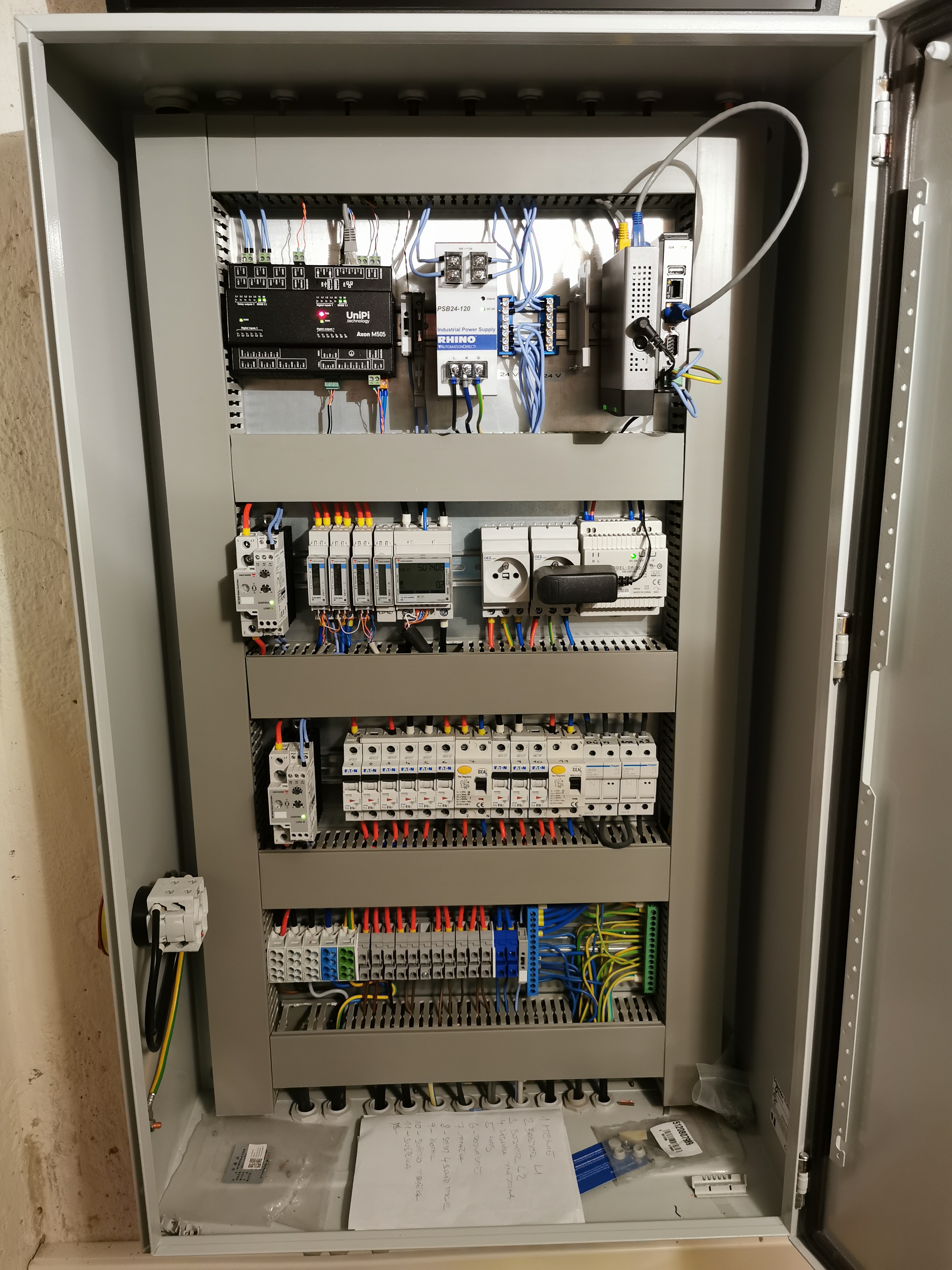

Přidám svoje řešení.

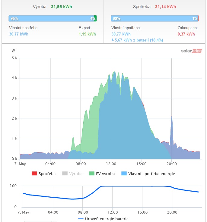

Měřím přetok elměrem, pomocí PLC otvírám dle přetoku proporcionální relé pomocí 1-10V. Dražické 3f těleso to dává v klidu.
A nějaký graf k tomu. Zelená je baterka, po dojetí baterky spotřeba bojleru.
