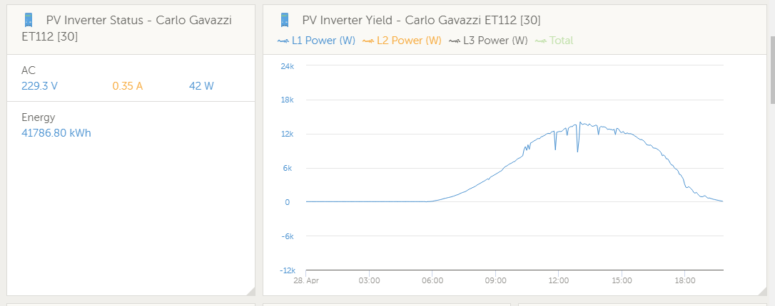

ET112 na VRM mám, ale moc tam toho není, je to "jenom" elektroměr:

RRR díky moc ... Jen ty "W" mi tam vzhledem k U a I nějak nesedí ...
To monitoruješ nějaké vytěžování?

Proč? VA je úplně jiná písnička než W. W se s VA shoduje pouze v jediném jednom případu a tím je čistá odporová zátěž právě odpovídající impedanci zdroje.JiTr píše:... Jen ty "W" mi tam vzhledem k U a I nějak nesedí ...

To brumlaj: jj ano ano da da ... ruka byla rychlejší než hlava ... když jsem neviděl cosFI, tak podle ruky musí být 1
