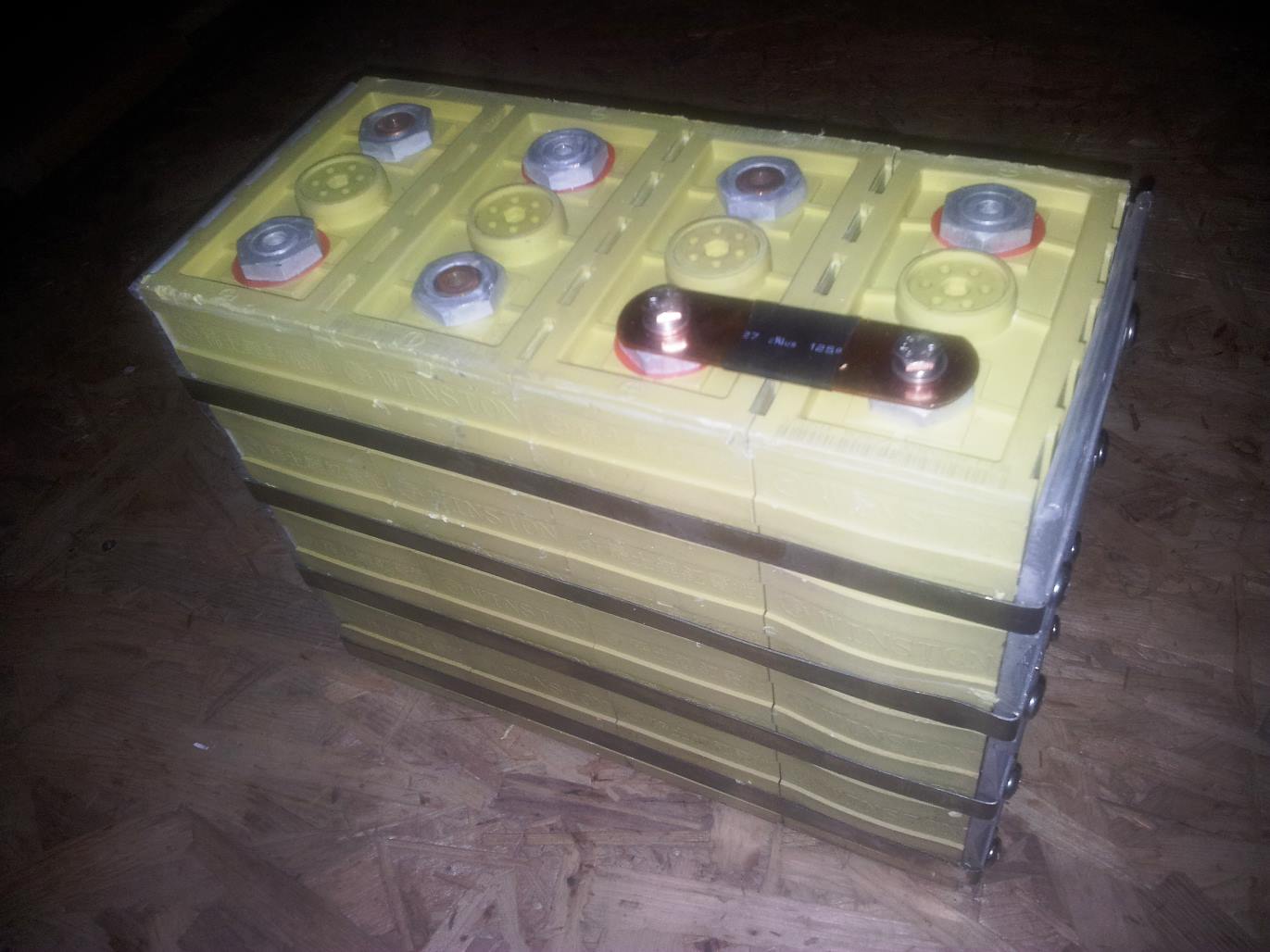

Bohužel, teorie se potvrdila. Dnes jsem chtěl nainstalovat novou baterii 3,2V/60Ah do sady. Nebylo vůbec jednoduché vyndat samostatné 3,2V baterie z krabice. Samostatné baterie jsou svázány dohromady plechovými pásky, vyndat jednu baterku 3,2V nejde.SJM píše:Mohl byste prosím uvést, jak se chovají ty zbylé tři přebíjené články? Podle údajů prodejce by po přebití na 4,8V na čl. měly být též poškozené.
No a když jsem tyto pásky odšrouboval, baterie od sebe odskočily...a všechny byly nafouklé jak balón. Napětí sice tyto baterie drží, ale je jasné, že nafouknutá baterie prostě nemůže dobře fungovat. Takže lze konstatovat, že mě ta legrace stála nějakých 7.000 Kč. Jeden zkratovaný článek mi zničil ostatní tři.
Chystám se rozmontovat i ostatní tři 12V baterie a tiše se bojím

mne potkala horší událost ... https://forum.mypower.cz/viewtopic.php?f ... OiSemfKtBA
Ale dodnes fungují dva celé akumulátory
Ivo12si , ten jeden článek je evidentně tuhej , ale ostatní vypadají docela v pohodě (obal se masivně deformuje vysokou teplotou a tlakem - čl. 4 ) , doporučuji provést kapacitní zkoužky u každého článku pro zjištění skutečného stavu .
Shodou okolností je v mém mini FV systému jedna ze dvou aku (80Ah 13V monoblok) také s jedním horším článkem - jednou za čas jej musím dobít na úroveň ostatních tří . Nevím co mu je , asi výrobní vada
... jeden ze čtyřiceti
Tak držím palce

No když mě se příčí mít "polomrtvé" baterie v systému, do kterého jsem nacpal už tolik financí...
Takhle to vypadalo před tím, než jsem odšrouboval pásky. Nafouklé jsou trochu všechny tři (čtvrtá je zkrat), ta úplně vpravo je extrém. Každopádně = mám 4 baterky viz foto, z těch je ta druhá z levé strany zkratovaná a ta první z pravé strany kopací mičuda. Takže mi zbývají dvě relativně použitelné a dvě nové koupit musím stejně. To už raději zaskřípu zubama, rozbiju prasátko a koupím rovnou čtyři nové.
