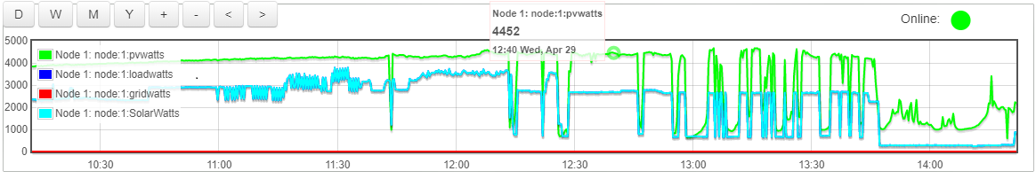

udelam ti obrazovku z icc, me ostre orezava na 4500, uz si na to zvyknul :D

Ahoj rege parada za mereni. Dik tady teda je potvrzeno ze MK ma taky funkcni liniter stejne jako 4048ms.
Diky rege a davam plusbod ;)
