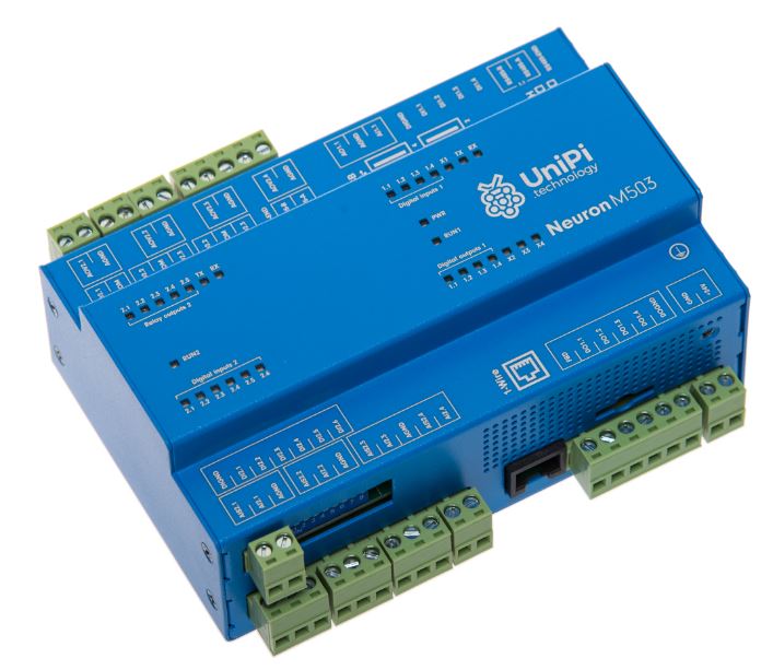

Tak tohle je teda vymazlená krabička:
https://www.unipi.technology/cs/unipi-neuron-m503-p104
  • 10× Digitální vstup 5-24 V DC
    4× Transistorový výstup max. 750 mA při 50V DC
    5x Relé výstup max. 5 A při 250V AC / 30V DC
    5× Analogový výstup 0-10V
    5× Analogový vstup 0-10V/4-20 mA (16/24bit)
    1-Wire sběrnice (s galvanickou izolací)
    2x RS485
    RTC se zálohou 7 dní
    1 GB RAM
    4× 1.2 GHz CPU
    4× USB
    1× Ethernet 10/100 Mbps
    Uchycení na DIN lištu (35 mm)
    Eloxovaný hliníkový kryt
    Napájení 24 V DC
Ikdyž vzhledem k té ceně (11tis) možná vyjde levněji pořídit notebook z bazaru ::facepalm::

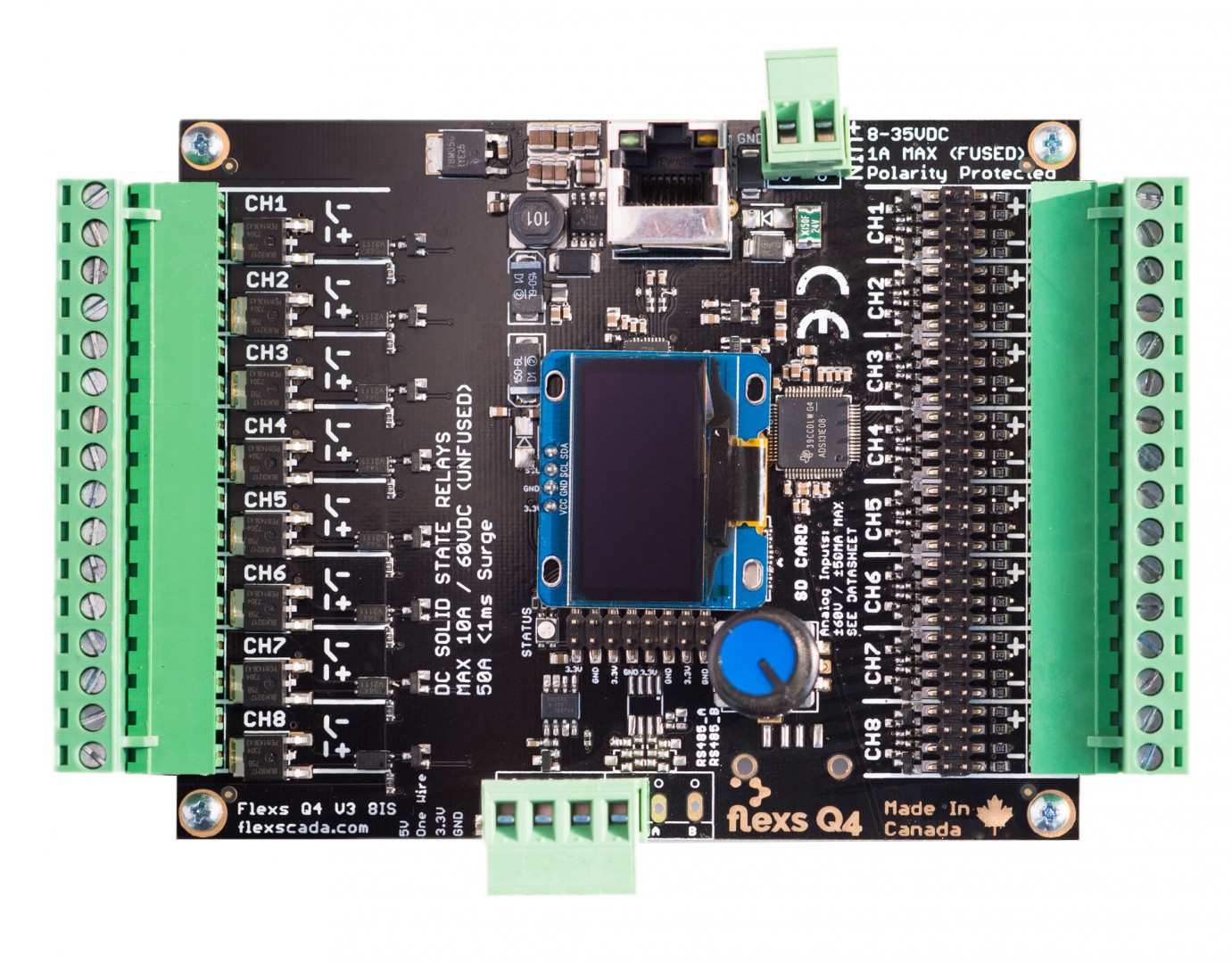

Nový příspěvek od peater »
Jenom pro inspiraci: https://flexscada.com/flexs-q4/
