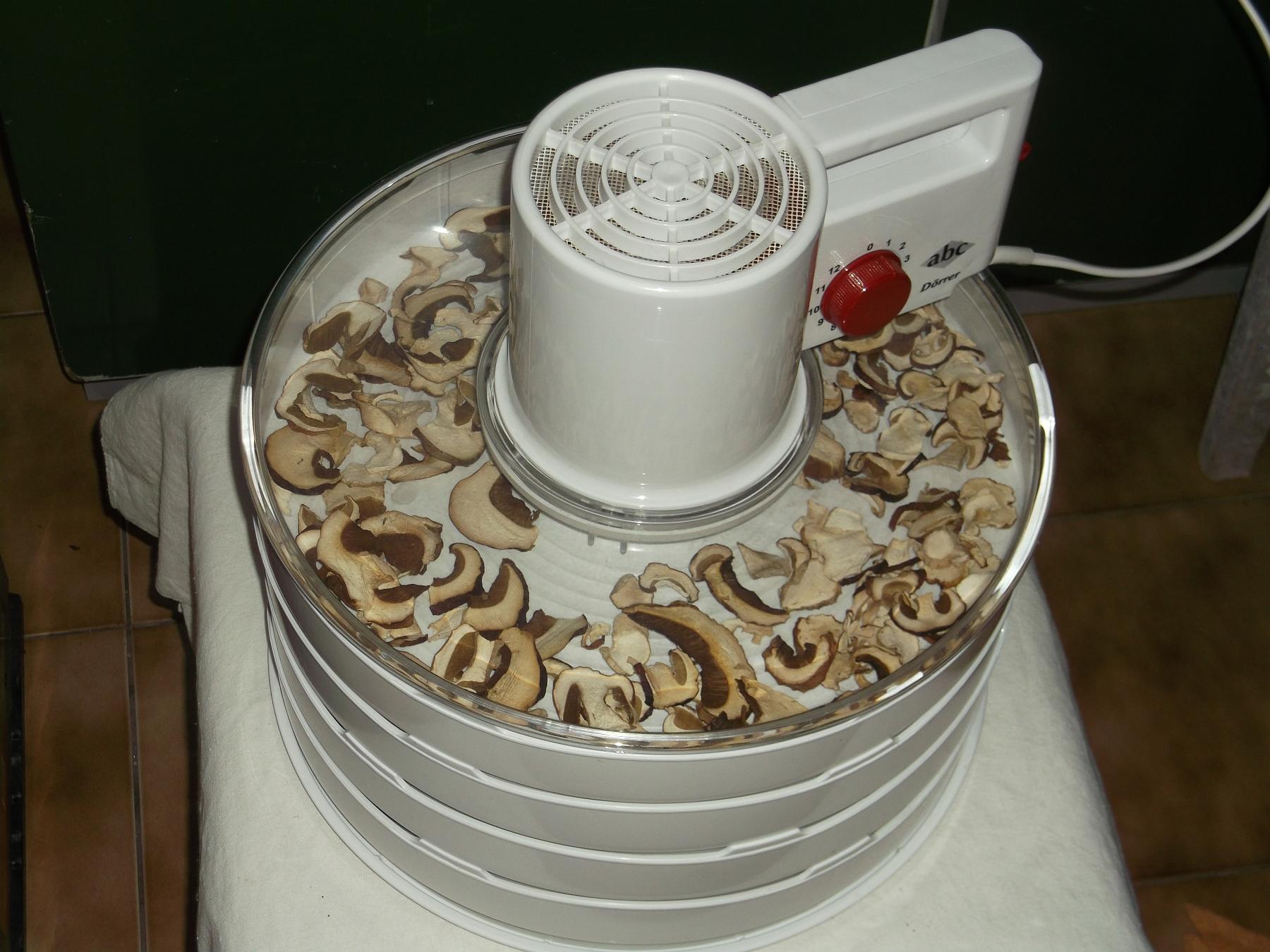

Sušička ovocia
Receptúra na sušené huby
1/ Nachodiť kilometre po hore
2/ Usušiť huby na site
3/ Dosušiť na sušičke poháňanej slnkom
To všetko v tieni !!!

Re: Sušička ovocia
Já to dělám přesně obráceně.
Nejdřív je trápím v sušičce a po vyndání je ještě dosušuju na sítu. Jak je vyndám teplé ze sušky, tak maj tendenci trošku navlhnout.

Re: Sušička ovocia
Práve ten postup sito >>> sušička je podľa manželky lepší. Ak sa najprv prudko sušia na sušičke, akoby sa "uzavreli" a ďalšie voľné sušenie trvá dlho a ostáva v nich viac vlhkosti, akoby zostali "gumové".
Je asi jednoduché odskúšať obidva postupy na rovnakej várke z jedného úlovku a výsledok porovnať.

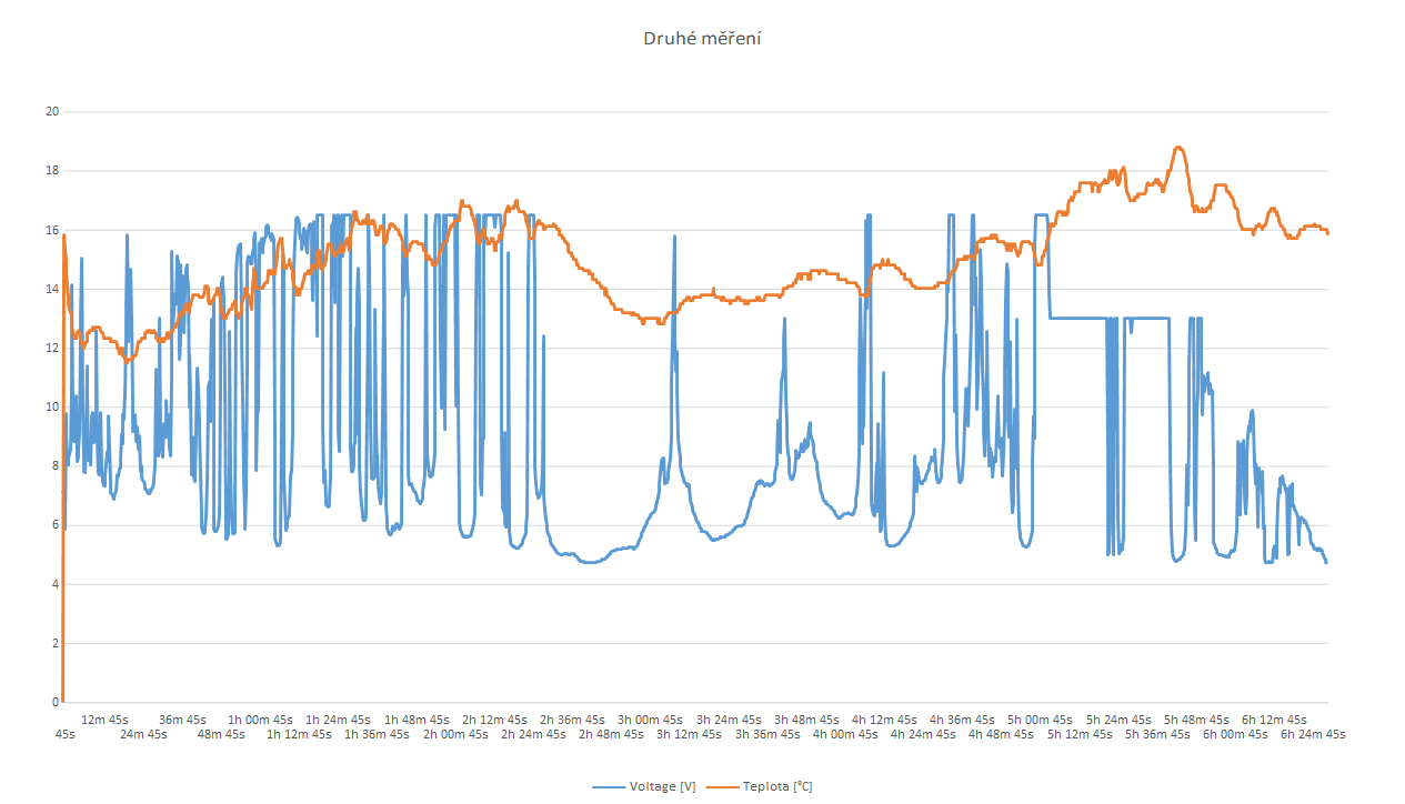

Pro inspiraci:
Sušárna se slunečním ohřevem a odtahem vlhkého vzduchu. Vzduch se ohřeje v kastli dole pod plexisklem, vzadu nahoře je ventilátor z PC na 12V, zdroj je panel 20Wp. Musel jsem tam dát DC/DC měnič, neb panel dává přes 20V a ventilátor by to dlouho nepřežil. Napětí jsem omezil na 13V a to zvládá ventilátor v pohodě.
Jablka se na v tom za tři dny usušila už v dubnu za poměrně chladného počasí - venku nešla teplota přes 14st.C. Tady je ještě graf z měření PowerLogem. Na grafu je zajímavé, že šla teplota nahoru, když jsem stáhl napětí z 16V na 13V. Ale zase se asi zvýšila vlhkost, jenže tu jsem neměřil. Sám suším podle počasí a energie v bateriích v el. sušičce, nad kamnama a ve venkovní sušárně podobné té na fotce. Jen v mé sušárně jsou ventilátory hned nad kastlí pro ohřev vzduchu a ženou teplý vzduch dovnitř. Mám tam 3 ventilátory z PC, prvně jsem napětí neomezoval a tak jeden odešel. Teď i ve své sušárně mám DC/DC měnič na 13V.
S kvalitou výsledných produktů jsem vždy spokojen. I pokud je výsledek gumovější, tak se dá bez problémů skladovat. Jen k němu nepustit vzduch a moly.

Re: Sušička ovocia
Pekné!!!
"...Musel jsem tam dát DC/DC měnič, neb panel dává přes 20V a ventilátor by to dlouho nepřežil...."
Škoda meniča, stačí dať dva vetráky do série.
"...Jen k němu nepustit vzduch a moly...."
Po dokonalom usušení treba dať huby do pohára a uzavrieť nepriedušným vekom.
