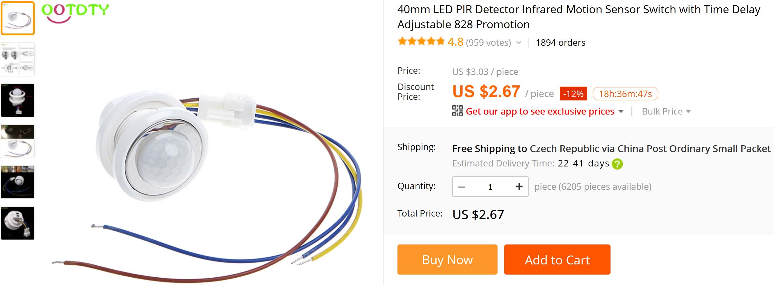

Pro lenochy doporučuji doplnit osvětlení v temných místnostech pir čidlem. Dobrou zkušenost mám s https://www.aliexpress.com/item/40mm-LE ... 79096.html kde se dá i něco nastavit a je za pár korun.
Klidová spotřeba se měří špatně, přes měřák do zásuvky ukazuje nulu. Když to zapojím do série s odporem 4k7, tak na odporu je 11.3 V a z toho mi vychází spotřeba 0.6 W, což se snad u každého ztratí.
U nás pir senzor vyřešil věčné dohady, kdo zas nechal na záchodě/koupelně/u elektrárny svítit.
