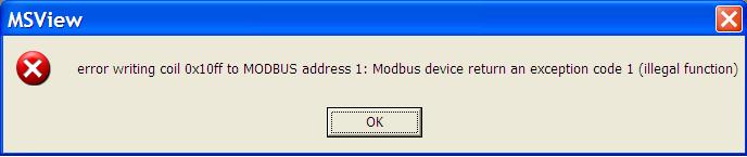

Re: Zamrzání komunikace přes webové rozhraní
Při pokusu o Reset communications server to hodí tuhle chybu:
Ta hláška je jako by ti to nepovolilo ten reset a vrátilo chybu, divné.
